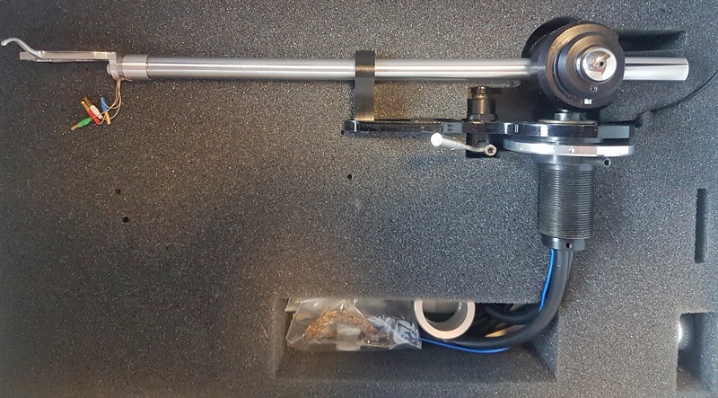

Le tudod fotózni? Elvileg csak ki kell húzni. Nem láttam még reteszelőset. De biztosabb lenne fotón látni. Jó szoros szokott mondjuk lenni, nem könnyen csusszan ki.
Köszönöm! Megpróbálom lefotózni, bár tartok tőle, hogy semmi nem fog látszódni, a kar használatban van.
Hát, nem fog kiderülni, amíg szét nem szedem. Mindenesetre ilyen, mint a netes képen: Origin Live Encounter mk2.
Abban is elbizonytalanodtam, hogy a karon belül SME dugó van. Lehet, hogy simán forrasztva van. Az biztos, hogy a kábel nem folytonos a saruktól az RCA-kig.
ez origin live, ami lényegében rega. azok forrasztva vannak
Hát ez kisétetiesen hasonlít(még a kivezető kábel is) ahhoz amilyen az enyém volt nem rég.
Néhány oldallal visszább láthatsz róla képeket.
Én ezt nem SME/DIN dugónak nézem, az nem így néz ki. Ez fix, nem oldható csatlakozó.
A karbak aljának oldalán, abban a lyukban elvileg egy kis hernyócsavar bújik meg, ha azt kilazítod(inbusz), akkor kihúzható a kar belsejéből egy műanyag dugó, amiben a kivezető kábel végződik, és belül oda vannak forrasztva a karkábelek.
Vigyázz! Csak óvatosan húzd ki, el ne szakítsd a karkábeleket, csak 1-2 centit engednek!
Csak forrasztással oldható. Mi a cél?

Sziasztok,
egy kérdés külső karkábel témában, még sosem láttam ilyet közelről: ha a kábelen az ötpólusú SME-dugó van, és a belső kábel végén is SME-csatlakozót találunk, akkor a csere úgy működik, mint minden más dugós-aljzatos esetben? Kihúzom, bedugom, kész? Vagy ennél bonyolultabb? Vagy nem bonyolult, csak rutin nélkül esetleg széttépem a belső kábelt, amikor próbálom széthúzni? Vagy kell hozzá valamilyen célszerszám?
Köszönöm!
