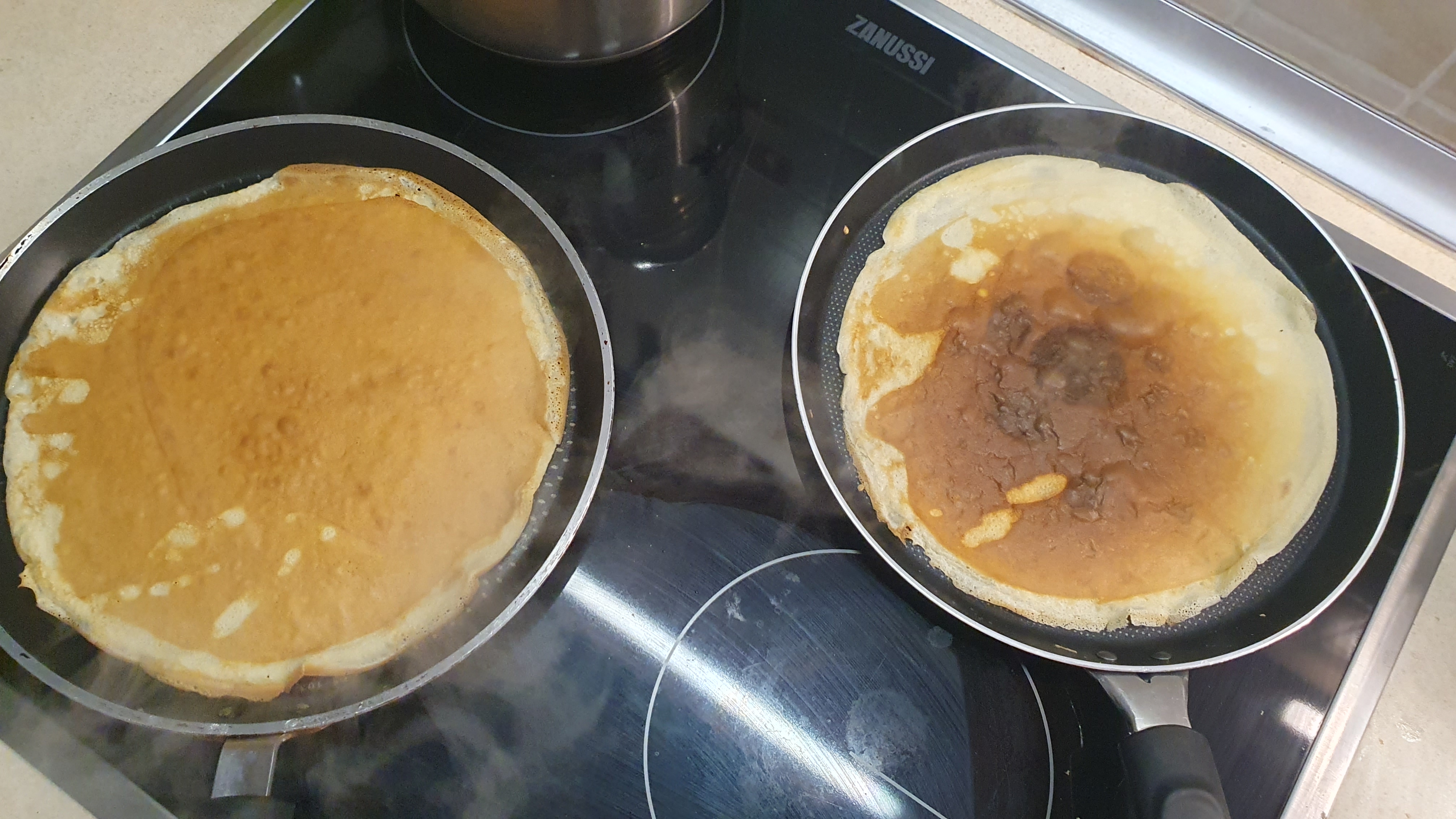

Igazából ezzel csak annyit mutattál, hogy nem értesz a palacsintasütéshez. Már az eszközeid sem jók hozzá amivel csinálnád.Alex_Aston írta: ↑2023.01.27., pén. 18:55Ma palacsinta sütés közben jutott eszembe egy gondolat/példa a belépő szintű hifi és a jóval felette lévő kategória különbségének szemléltetésére.
Az alábbi képen mindkettő serpenyő Tefal márkájú, és mindkettő made in France. A különbség, hogy egyik egy alap kivitelű, legolcsobb, vékony lemez, persze teflon ugyanúgy, mint a kb. 2x akkora tömegű, masszívabb vas. Az alap ráadásul vadi új, míg a jobbik már vagy 3 éves, mégis ez a különbség a kettő produktuma között.
A sütési idő teljesen egyforma volt mindkét esetben, viszont a vastagabb alatt teljes gőzzel, 9-es fokozaton ment a sütőlap, míg az egyszerűbb kivitel alatt csak 7-esen, mert 9-esen még ennyire sem volt vállalható a végeredmény, 6-oson pedig nem akart egyszerűen sülni... Jól látszik, hogy egyiken egyenletes a barnulás, nincsenek benne jelentős kilengések, míg a másik messze nem ilyen szép ugye.
Talán hasonló lehet sz analógia a hifi esetében is egy olcsóbb belépő modell, és egy komolyabb megépítettségű, emiatt persze jóval drágább modell között.
Megint bebizonyosodott, hogy olcsó húsnak híg a leve (de akkor mit tudhat, egy ennél a belépő Tefalnal is olcsóbb valami...?). Meg persze, amikor közvetlen egymás mellett a kettő, akkor jön ki igazán a különbség, mert amúgy lehet teljesen jónak gondolja az ember azt, amihez szokott, és ettől persze lehet az is élvezetes. Mert megettem mindkettőt![]()
Ha túl hülye példát hoztam fel nyugodtan töröljék, vagy rakjátok off témához, de nekem ez ugrott be, amikor sütés közben ránézéztem ezekre...![]()

Teljesen tévúton jársz, ami a palacsita sütést illeti. A jó palacsinta nem az ilyen teflon sz@rban keszül, hanem az olyan "1000" éves palacsintasütőben, amilyen a feleségemnek van, amit a dédnagyanyjától örökölt.Alex_Aston írta: ↑2023.01.27., pén. 18:55Ma palacsinta sütés közben jutott eszembe egy gondolat/példa a belépő szintű hifi és a jóval felette lévő kategória különbségének szemléltetésére.
