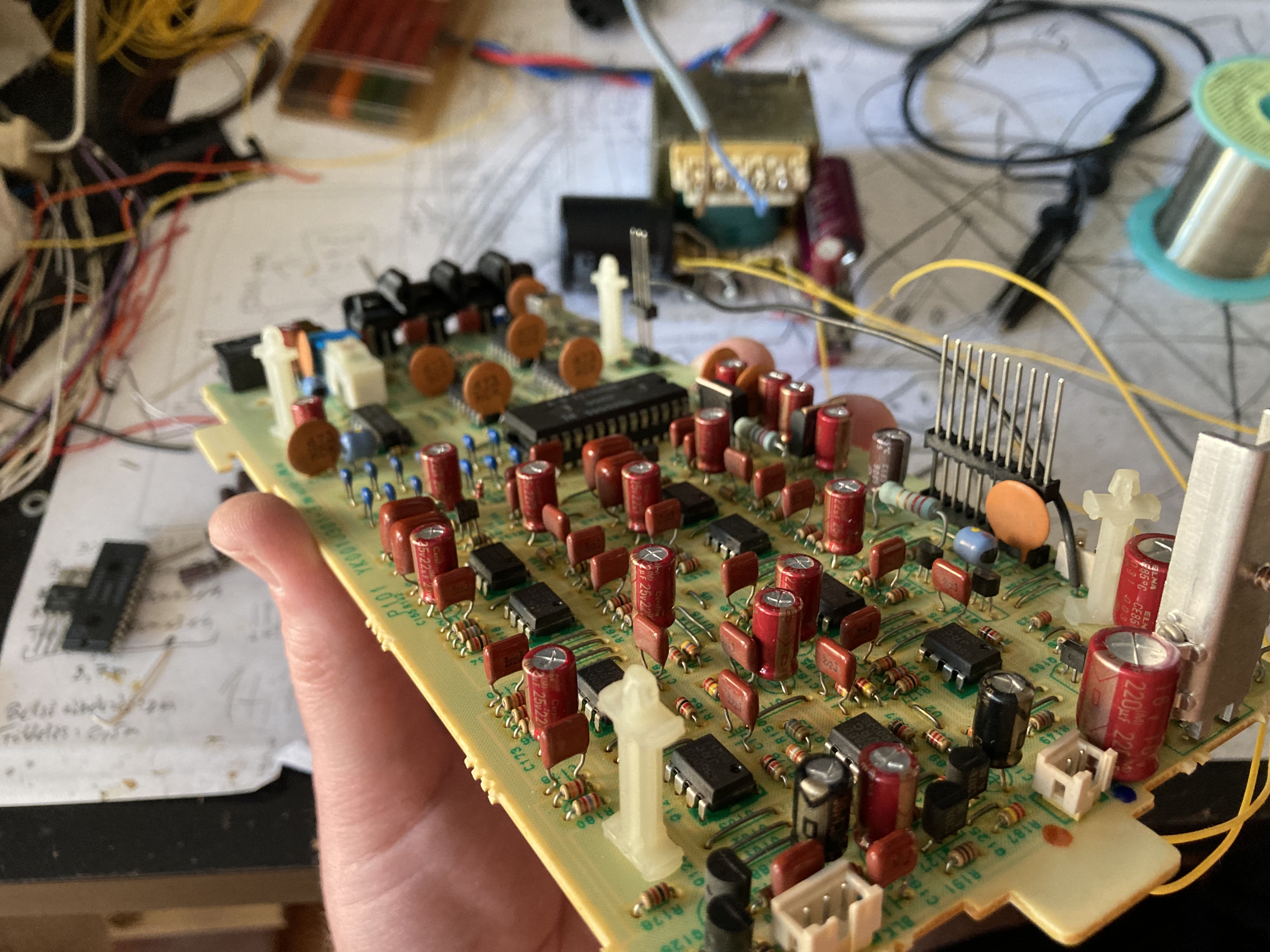

Megterveztem a "törpe" panelját az ultra fast LH0033CG buffer-rel működő TDA1540 DAC I/V converter -nek. Nem volt egyszerű a 12 kivezetéses áttervezett buffert összehozni az eredeti helyén lévő DIP8 -as opamp foglalattal. :smile53:
Egyenlőre megy az összehallgatás az NFB -t használó hagyományos DAC I/V converter, és a no global NFB-s verzió között.
TJ.

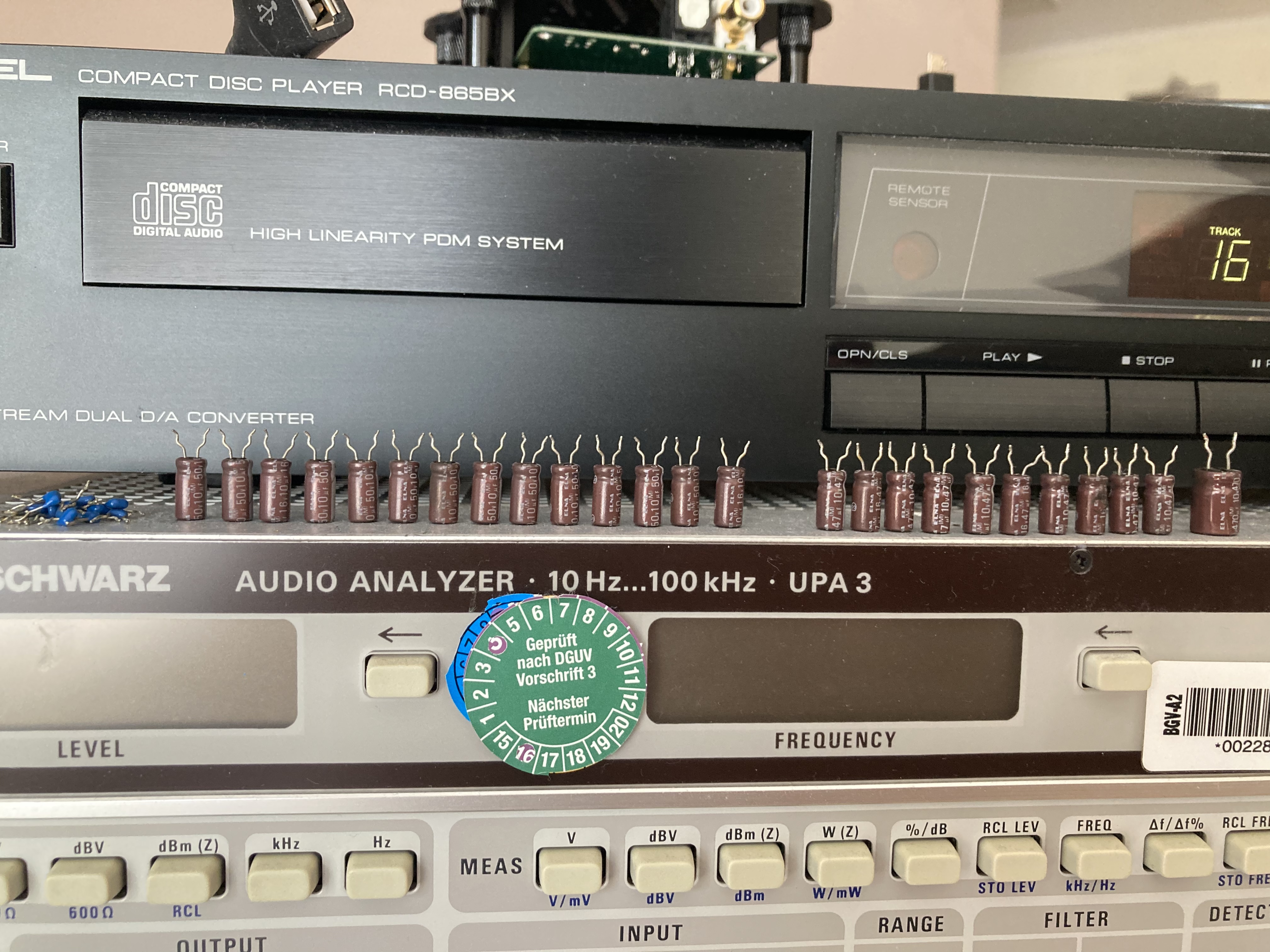

Ez után még jött a kötelező jó hangú elkókra cserélése a gyáriaknak és a DEM szűrő kerámiakondik cseréje kor és országazonos fólia típusokra. Mostmár kezd is elég jól szólni.

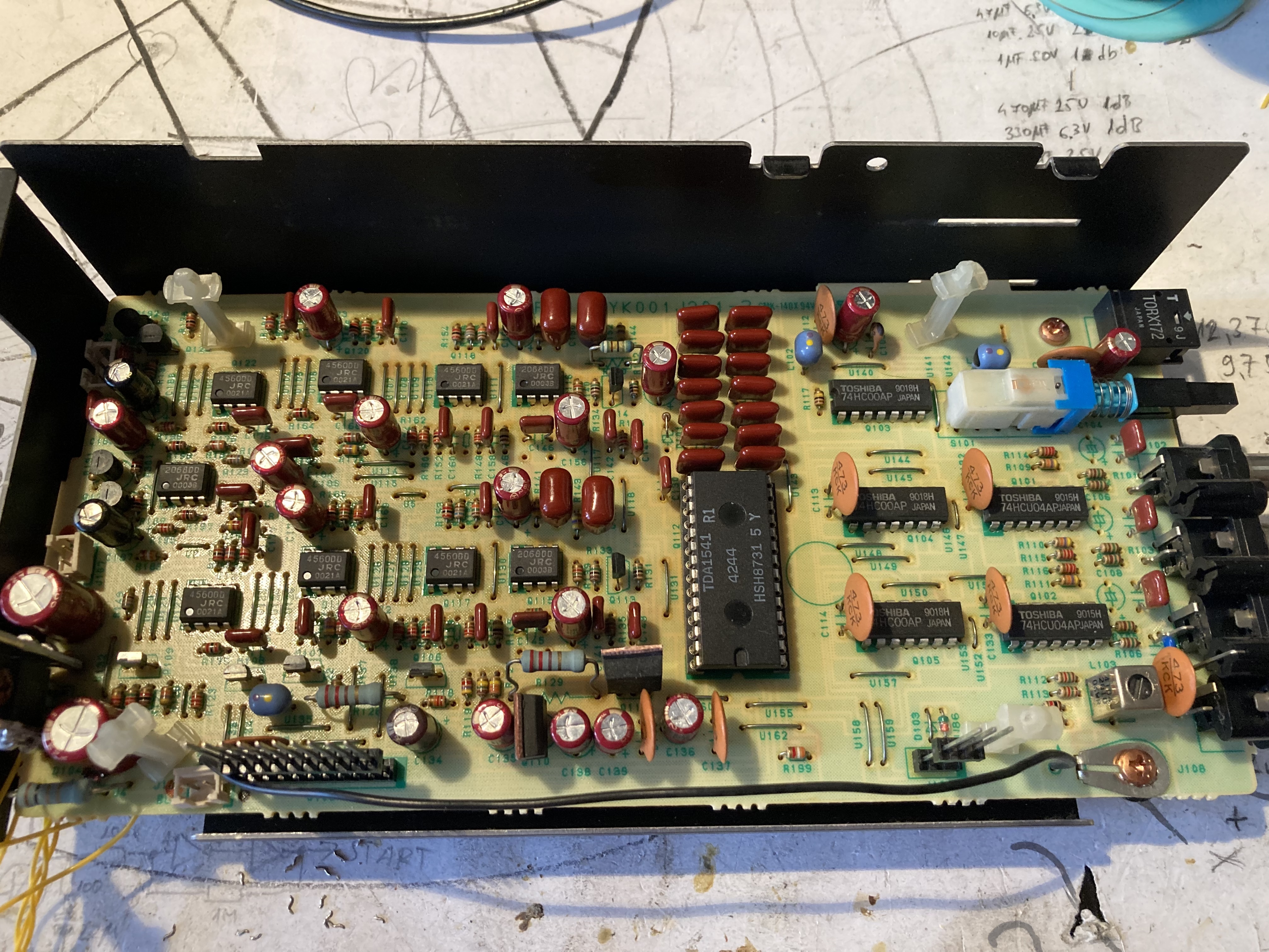

Kell neki az egyik tápcsatlakozón +8V, GND. Egy másikon +18V, -18V. Ezenkívül van az audio kimenet, van egy 5pólusú tüskesor, amire ledeket téve kijelzi a mintavételi frekvenciát, és közvetlen emellett egy 3pólusú tüskesor, ami a bemenetválasztó. Ez utóbbi az 1-2-es lábán várja binárisan a bemenetet kiválasztó számot: 0: CD, 1: DBS, 2: DAT. A 3. lábat magasba húzva némítja a kimenetet.
Ahhoz tehát, hogy megszólaljon CD bemenetről (ami kapcsolható koax vagy optikai) nem kell mást tenni, mint ezt a 3 lábat földre kötni. Ezenkívül van mégegy fontos dolog: a modul analóg és digitális jelföldje nincs összekötve, mert eredetileg az a táp csillagpontjában képződik. Így tehát azt itt nekünk össze kell kötni.
Összeraktam egy ideiglenes táppal. Ez egy Rotel CD táptrafójából, néhány korabeli Elna elkóból és 2db stabkockából áll. A 8V-os digitális tápot nem stabilizáltam, mert a panelen erre már van egy 7805-ös. Így 11V-ot kap, melegszik is jobban, de nem vészes, mert csak 76fokos. Amíg nincs bezárva, addig nincs probléma, 150fok van megadva max üzemi hőmérsékletnek.
A másik eseti módosítanivaló dolog még az volt, hogy mivel én a +-18V helyett csak +-15V stabilizált tápot adtam neki, így a DAC chip kimeneti áramforrását biztosító stabilizálókör (1db ellenállás, 1db elkó, 1db zener) már nem tudta ellátni a feladatát -sőt feleslegesen esett csak rajta feszültség-, így a soros ellenállást átkötve, a zenert pedig kiemelve direktbe köröttem ezt a lábat a már amúgyis stabilizált -15V tápfeszültségre.
http://saboaudio.eu

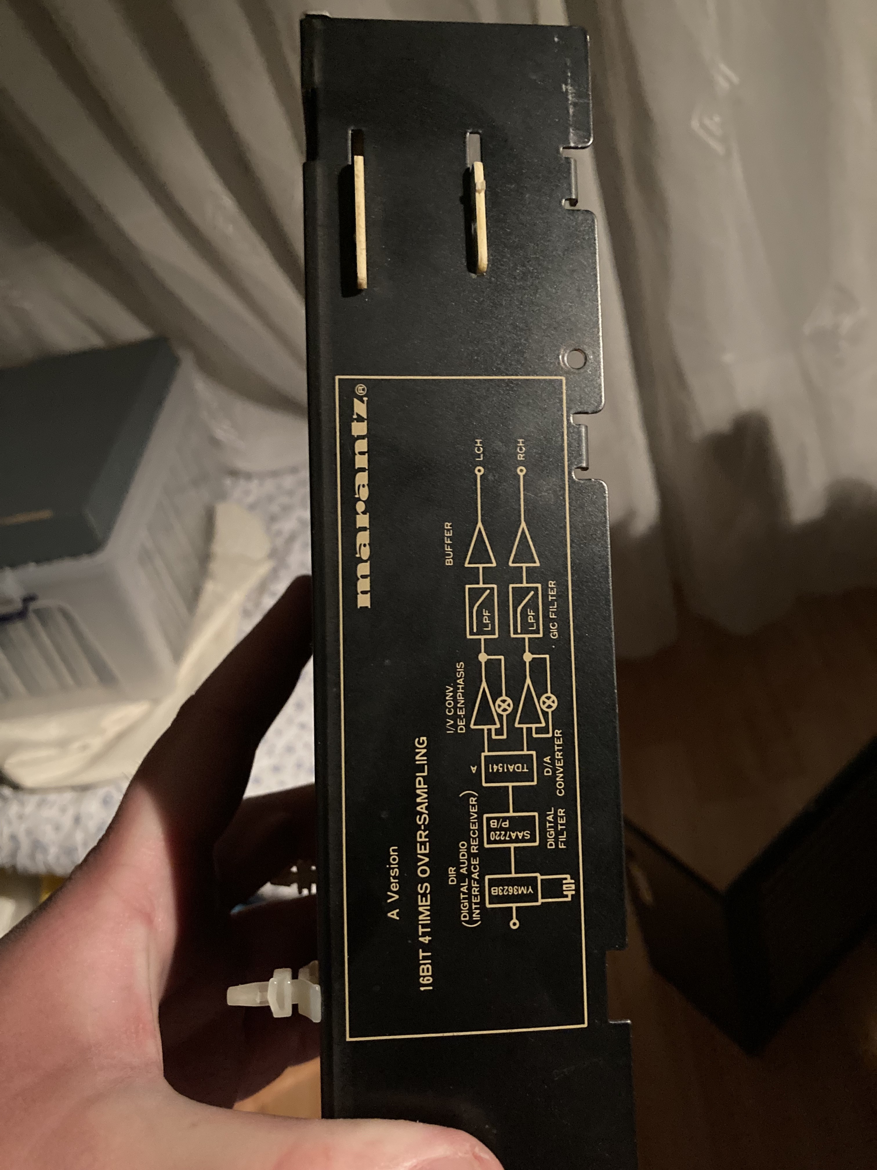

Nade itt egy másik projekt: Marantz PM-75 erôsítő DAC modulját kiszedve hogyan alakítható az használható, jó hangú készülékké?
http://saboaudio.eu

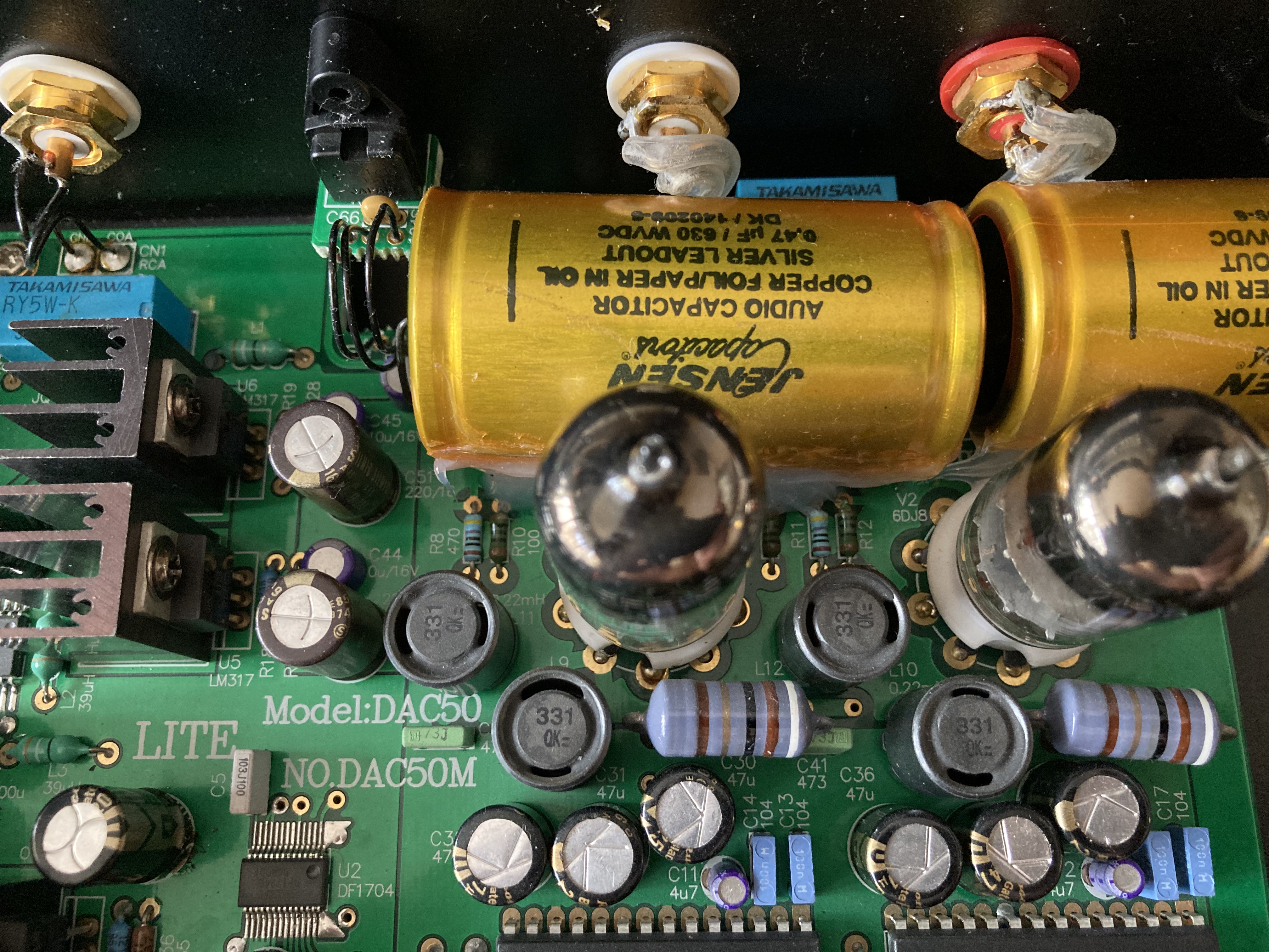

Re: Diy Dac

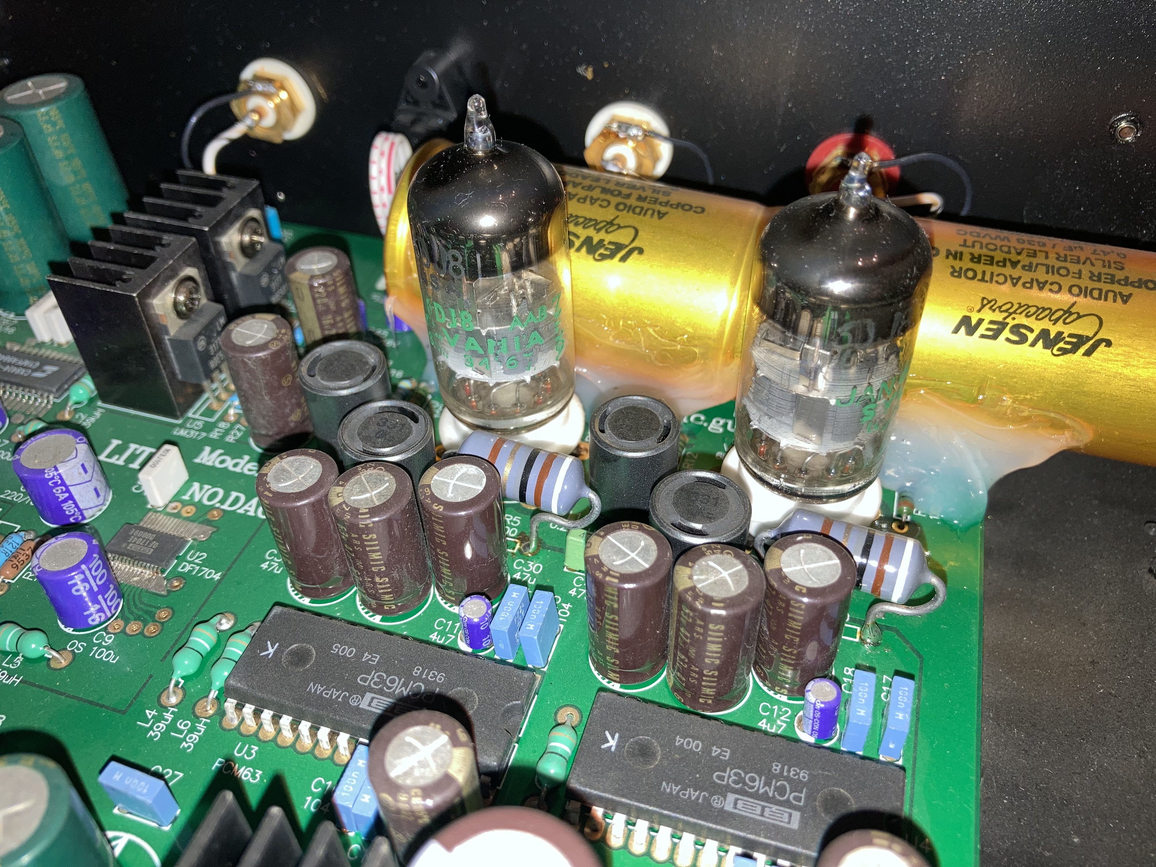

Véglegesítettem a Lite-50 nevezetű dac készülék felpiszkálását. Lehetne még tovább hajszolni, de így is már túl jó -eredetileg csak munkahelyi zenehallgatás céljából szereztem-.
A korábbi tulajdonos Shinkoh-Jensen tuningja után még kicseréltem a ki/bemenetek vezetékeit, kapott egy marék Rubycon BlackGate kondenzátort, aztán még néhányat.
Igazán kevés dolog szorongatja meg, nagyon zenés és nagyfelbontású lett.

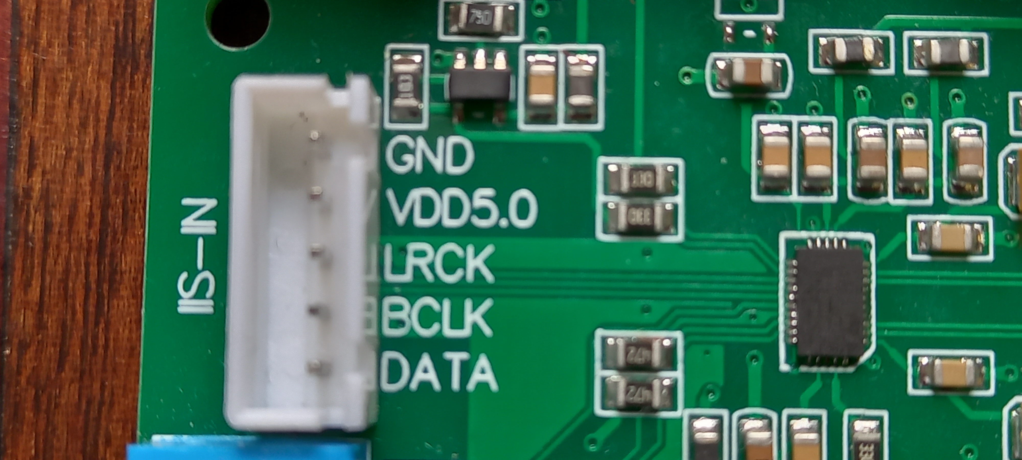

Dac bemenet
Dac bemenet
Sziasztok. Segítséget szeretnék kérni tőletek van egy rock pi4a típusú mini pc amit libreelec progival használok szerintem őt össze kapcsolni egy vásárolt dac modullal amin van i2s bemenet egy ess9038 chippel de nem vagyok biztos a bemenet elnevezése alapján melyik kapelt hová csatlkoztassak képet csináltam róla. Segítséget előre is köszönöm.

Köszi és köszi! Azota belekerültek a fejreállított VK-k is, csak ehhez picit csökkenteni kellett az anódtápon, mert eredetileg 175V volt és az sok a 160V-os kondinak, így most 155V lett. Kicseréltem még a bemeneti/kimeneti vezetékeket is. Most jön a bejáratás.
Ha elég jó lesz, akkor az I/V konverter ellenállás utáni passzív harmadrendű szűrő induktivitásai is ki lesznek cserélve légmagosra és a kondenzátora is rézfóliásra.
http://saboaudio.eu

Ez a dac az enyém volt, bizony nagyon jó hangú. A Sylvania csövekkel sokkal jobb lett, mint a Sovtekkel. Jó zenehallgatást kívánok vele! 🙂
