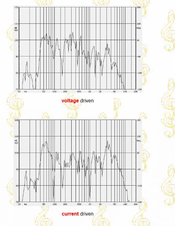

Na vajon hogyan lehetséges az, hogy 0 a damping factor?
Hu de veszélyes belemászni ebbe az áramgenerátor kimenetű erősítésbe itt a kábeles topicban. Úgy egyébként ha ez lenne a szent grál, akkor a hangfrekis high-end világ már nem is gyártana nagy dampingú feszültség kimenetes erősítőket hangsugárzókhoz.
A cég honlapján ott van a magyarázkodó rész is, abban egy pikáns bode mérést is bemutatnak, hogy mennyivel szebb, főleg magas tartományban ugyan az a hangsugárzó hagyományos alacsony dampingú feszültség kimenettel és az ő áramgenerátor kimenetű erősítőjével. Én meg csak nézem, nézem. de itt valaki nem mond igazat: :quetionmark:
Off
Igazán szép átvitelek, azt se tudom melyiket választanám! :rolleyes:
Én nem látok semmi különlegest egyik esetben sem. A current drive esetében az erősítő magas kimeneti impedanciája (alacsony DF) megteszi a hatását, ahol magasabb a terhelési impedancia (feltételezhetően a hangszóró impedanciagörbéje miatt) ott megnő a hangnyomás, ennyit látok, szerintem nem túl szerencsés, de lehet, hogy valaki erre izgul éppen.

Mindegy, igazából most itt ebben a topicban csak egy kósza megjegyzésem volt az áramgenerátoros kimenetről a hangváltó és az azzal összefüggésbe hozott kábelezés kapcsán, de azért tényleg nem ide való. Meg kell hallgatni, aztán vagy tetszik vagy nem.
Szerintem sehogy. A damping factor, DF akkor tart a nullához, ha a kimenő ellenállás tart a végtelenhez. A kimenő
ellenállás akkor tart a végtelenhez, ha a rövidzárási áram tart a nullához. Akkor meg hogyan lesz ebből teljesítmény
erősítő? A papír sokmindent elbír.
A hogyan lesz belőle teljesítményerősítőrepedig egyszerű a válasz: A hangszóró az igazából egy tekercs, amiben elektromágneses indukciót szeretnénk kelteni, hogy elmozduljon a membrán. Az indukció viszont egyenesen arányos a tekercsen folyó árammal, így tehát mi az amit szereténk, hogy lineárisan vezérelhessük a hangszórót? Hát árammal vezérelni, azaz egy áramgenerátoros kimenetű erősítővel. Hát kb ennyi.
Erről is minden információ megtalálható az interneten.
