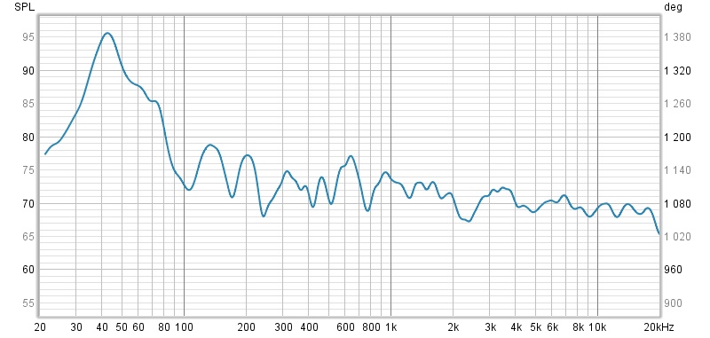

Végfokkal mehetne a sub eq.
Aztán dirac nélkül teszt.

Re: Moziszoba építés
Hozzászólás Szerző: Zozi »
Ez messziről jónak tűnik...
De a 10 db-s osztás elég elnagyolt szerintem. Sokakat félre vezethet...
Tegyél be egy nagyított grafikont, ahol 5 db, vagy inkább 2 db az osztás és 1/12-es vagy 1/6-os simítást. Az beszédesebb lenne... szigorúan szerintem. Amúgy jó lesz a projekt! :tutiok:
Pl valahogy így... bocs telefonos fotom van csak most keznel...
Csinálsz már légyszi egy olyan SLP-t, ahol 20-20Kz között és 50-100dB határok. Meg mondjuk egy 1/6 smoth-al.

onkyo607
Hozzászólás Szerző: onkyo607 »
Falba 60cm kőzetgyapot pihen. A fal 40hz tartományba 5db csillapított és 70hz emelt 3db-t.Igaz 40hz van még mit letornáznom.
Jelenlegi mérésem front,center 80hz vágva.Úgy hogy a fal osb lapja nincs kezelve.Látszik hogy a három center is jól dolgozik.Nem panaszkodok. 36_1_11.gif
