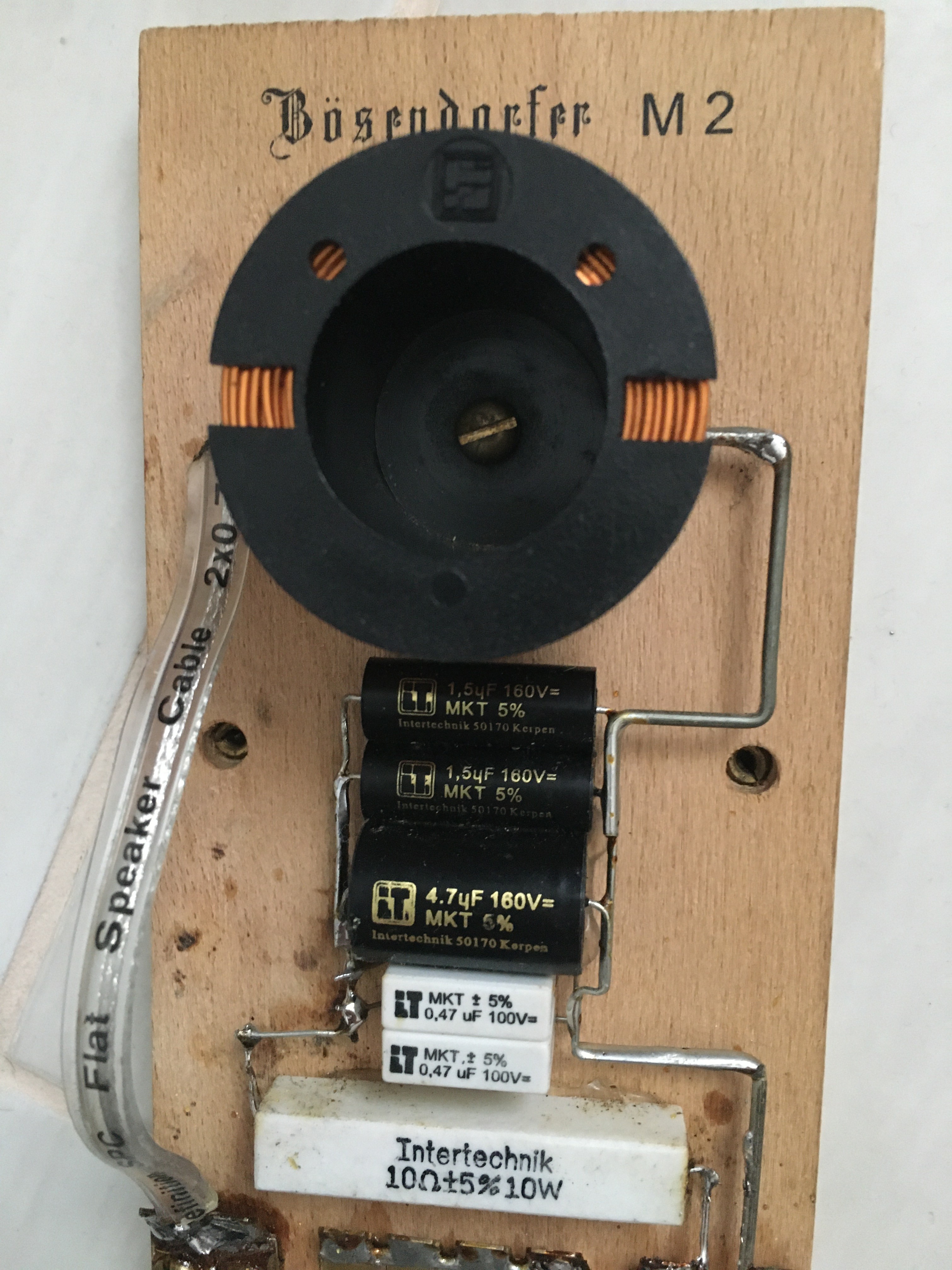

tibi62 írta:
2020.03.30., hétf. 22:15

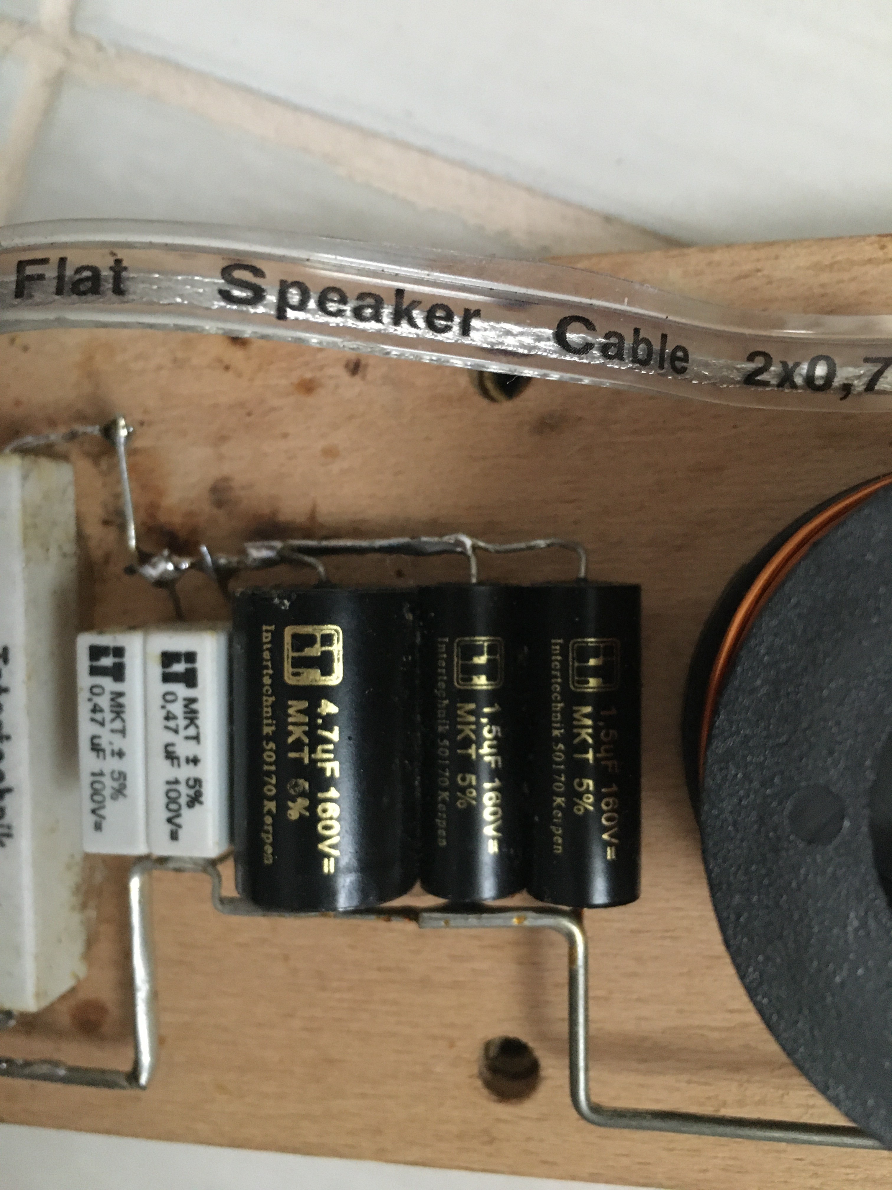

Bösendorfer vc2 váltójánál, miért kellett ennyi kondi a magashoz? A pontosabb érték volt a cél? Miért nem elég egy megfelelő értékű kondi? Ráadásul elég gyenge minőségűek.
Valószínűleg a kapacitásérték miatt. 7,7 uF kondit nem gyártanak, de így össze lehet hozni, ha ez a cél. Kicsit több pénzből rakhattak volna bele alap MKP kondikat, azoknak mérve is jobbak az elektromos tulajdonságaik mint egy MKT-nak. Aztán lehet, hogy az ő hangkarakterbeli elképzelésükhöz ez passzolt jobban (vagy egyszerűen nem volt indokolt egy MKP használata) vagy tényleg csak spóroltak ahol tudtak. Egy Q4 kondi 3x, QS6 kb 4x, egy Audyn Cap Plus pedig több mint 10x-es ár az MKT-hez képest.
Szia,
Én is a kapacitásérték miatt gondoltam, hogy így hozzták ki a 7.7 uF értéket. két db 3.9 uF / 7.8 uF / kondi is megfelelt volna?
Annyira pici az eltérés, hogy fülre nem hallani az egy tized különbséget?

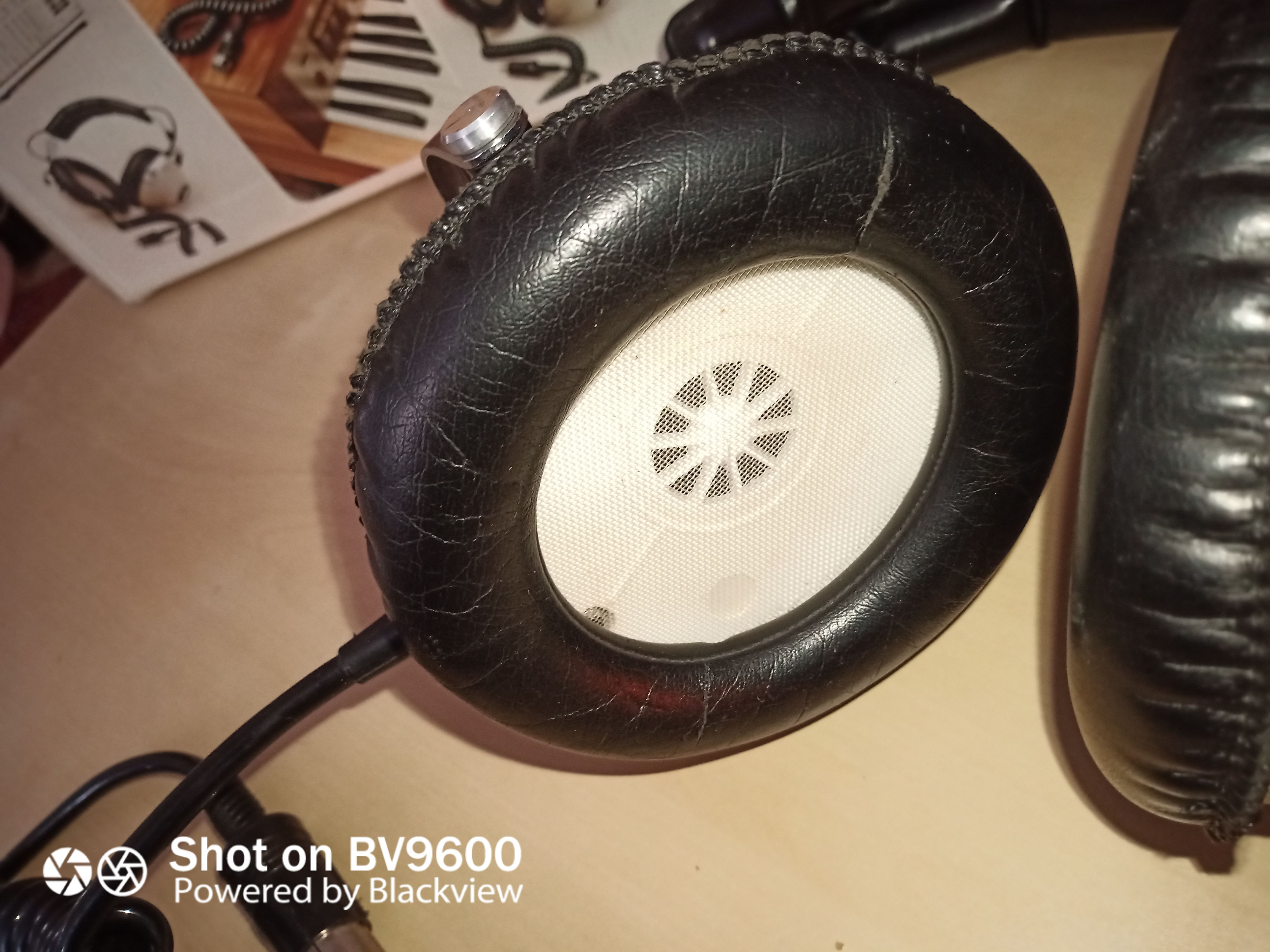

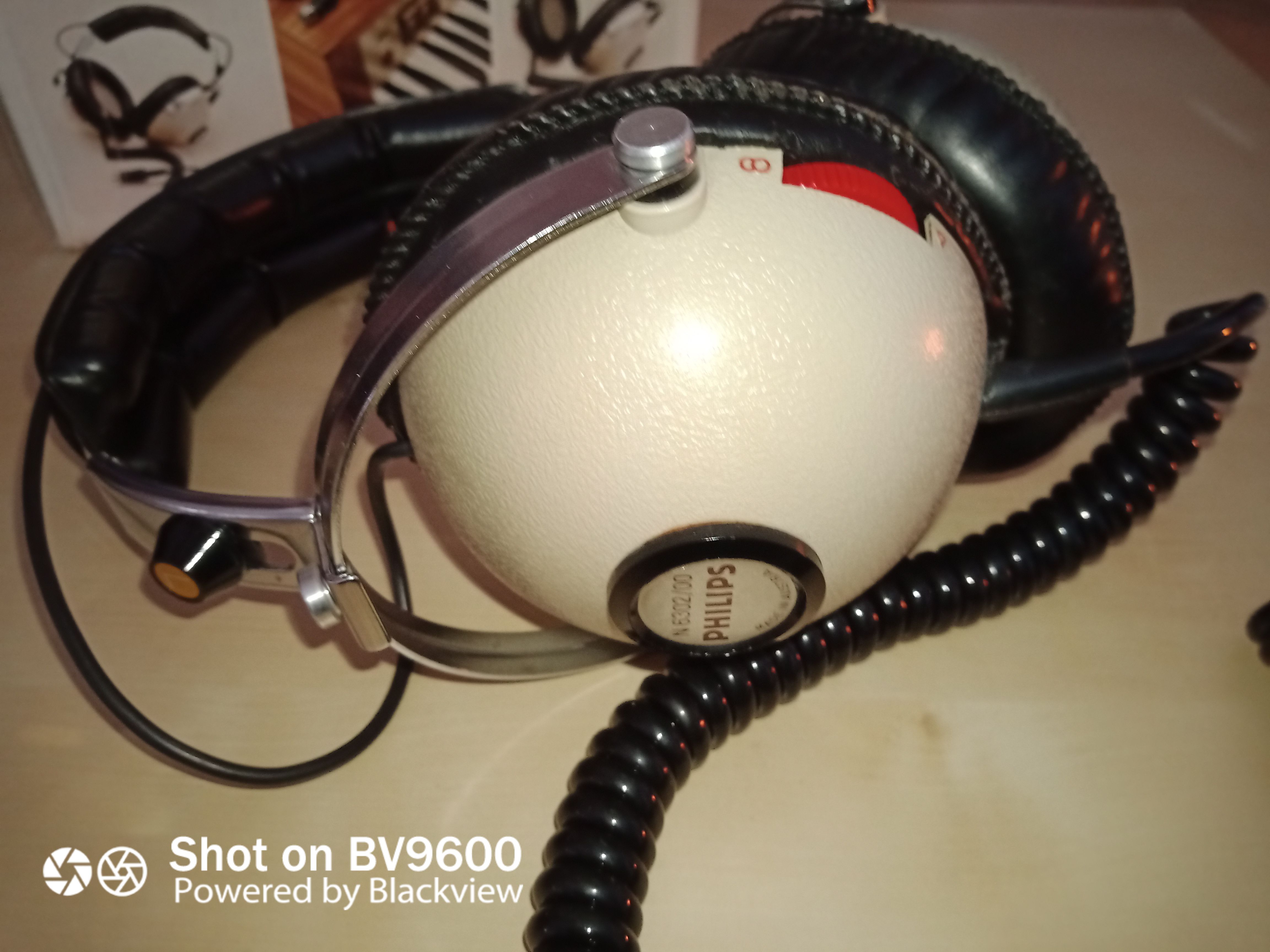

Az én karácsonyi mellényúlásom. Philips N 6303 fejhallgató (kókuszdió). Bal csatorna néma. Két vintage Philips rádióerősítőn is próbáltam. Postázva vásároltam, így reménykedem egy visszaforrasztásban.
Kérdés: hogyan kellene szétszedni károkozás nélkül?
(Sorry, fejhallgató javítás topikot nem találtam.)

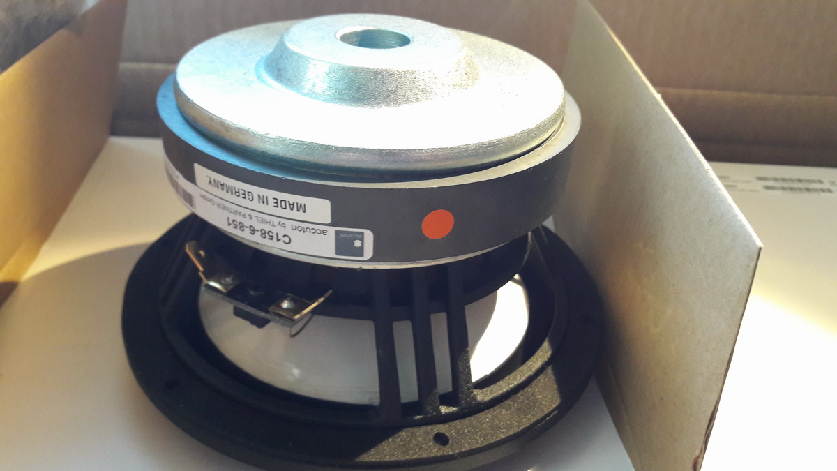

Megjött az utolsó, talán legfontosabb alkatrész a hangfalamhoz. Ez egy 6,8uF-os Superior Z Cap. Rögvest be is forrasztottam, a sima Z cap helyére, addig melengettem a renceremet. Ez a kondi az Accuton mély-közép sugárzóval sorba van kötve, egy Jantzen Wax szalag tekercsel meg párhuzamosan. Ez a két elem mint párhuzamos rezgőkör hivatott leszívni az Accuton 4,5kHz-n lévő rezonanciáját. Más hangváltónak mondható elem nincs is a kiváló Accuton áramkörében. Alul a doboz vág. Nos frissiben meg is hallgattam a módosult hangfalam. Elsőnek egy koncert felvételt tettem be, mégpedig a JC. Superstart. Ez a felvétel az NBC TV-ben előadott változat koncert felvétele. Nem a legjobb felvétel, de ugye a művészetet szeretjük először, nem a technikát. Amit elsőre meghallottam, az az, hogy mintha a zenészek rátettek volna egy lapáttal. Amolyan szívlapáttal. Minden több lett, a zajok is, a taps is, az ének is. Főleg a női. Aztán meghallgattam egy kedvencem, a Pikapika Teart együttest. Ez egy igen érdekes zene. Ez egy krasznojarsk-i banda, az énekben előfordul a "kudá igyos rock malcsik" szófordulat is. :D Amúgy a zene folkbeütésekkel tarkított avangard rock muzsika, rendkívül izgalmas, nehéz elszakadni tőle. Már csak azért is, mert ez a felvételük (Holdbogyó) rendkívül jó minőségű. Alapvetően akusztikus hangszereken játszanak, és van hegedű is. Sőt, nagyon van, lévén hogy ezt a hangszert használják a szólógitár helyett. Örömömre kiderült, hogy ez a kondi libabőr faktoros. A 10 fokú libabőr faktor skálán úgy 8-at kap. Hihetetlen hegedű megszólalás, nagyon jó cinnek, és bár az énekes lány nem a legjobb hangú, ettől függetlenül az ének nagyon autentikus, és rusztikus, vagy ruszkis? Mindenesetre nagyon jó. Mindenkinek ajánlom figyelmébe ezt a zenét, de még inkább a Jantzen Superior Z Capot megtámogatva egy Accuton hangszóróval, mert ugye a kondi magában nem nagyon muzsikál. :P Úgy vélem, hogy egy rendszer hangját minden befolyásolja, de talán a hangminőség 80-85 %-ért a hangfal a felelős. Érdemes két évig zsíroskenyeret enni azért, hogy legyen egy jó hangfalunk. Erősítőt aztán is ráérünk építeni.
A hangfalam hangváltója jelenleg így néz ki:

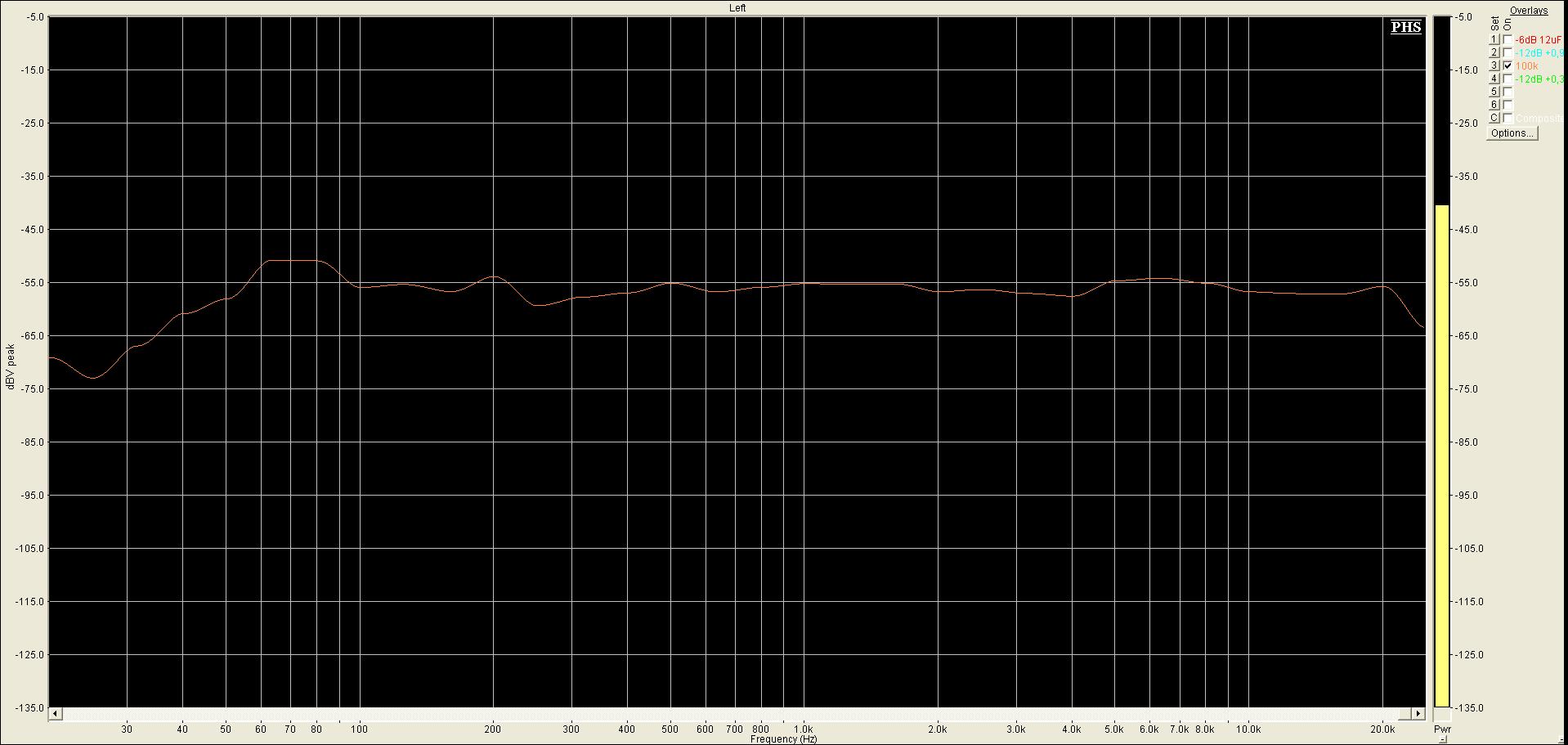

Elfelejtettem írni, hogy a Zobel értéke 8,2 Ohm+ 10uF.
Végül is a hangfalam átvitelének diagrammja így néz ki: (a reflex nyílások hatása nélkül)
A kütyü már kb 6 hete működik. Hogy milyen a hangja? nos először is a Sca Speak miatt alul 28 Hz-ig sugároz. Ez a tény a basszus lesugárzást teljessé teszi. Lehetne megfogottabb a mély átvitel (bassrefley doboz) de elégedett vagyok vele, mert az erősítőim Q faktora a lehetséges legtöbb, ami lehetséges az alkalmazott CFB miatt. Jelenleg az ARC M60 HD monoblokkokkal használom a hangfalat. A magasak nagyon "ott" vannak, az AMT miatt. Betyár jók azok a hangszórók. Méltó társai a kistorzítású Accuton közepeknek. Hallottam, mondta valaki, hogy az AMT nem jó, mert nagy a torzítása. Nos az illető még életében nem hallott AMT-t, illetve halovány segéd fogalma sincs annak működéséről. :rolleyes: A tér leképezés pontos, a tér nagy, de a legjobb az, hogy a hang szépen leválik a hangszórókról. A torzítás kicsi. Van egy David Gilmour koncertem, amit a Royal Festival Hall-ban vettek fel. Nos az szenzációs. Gyönyörűen hallatszik a terem hangja, nagysága, és a közönség krákogása. De a legjobb az, hogy az S, SZ, CS hangok nagyságrendekkel (ha van erre mérőszám) kevésbé smirglizik a fülemet. Ennek nagyon örülök. A megszólalás természetes (ezért nem tetszik mindenkinek) sima, és lúdbőr faktoros. Hogy mit javítanék rajta? Ha sok pénzem lenne, akkor még beleépítenék 1 Scan Speak mélysugit a dobozba, valószínűleg izobarik elrendezésben. A reflex nyílások elhagyása mellett. (nem biztos, hogy ez nem lesz megvalósítva. :D

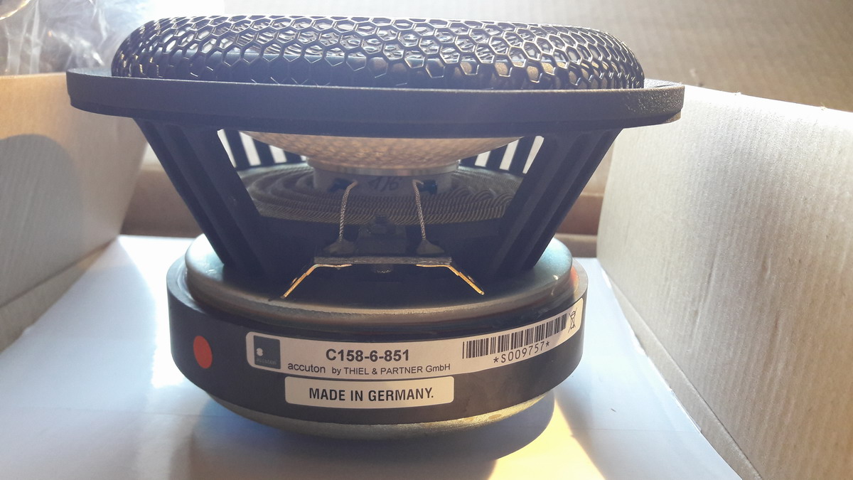

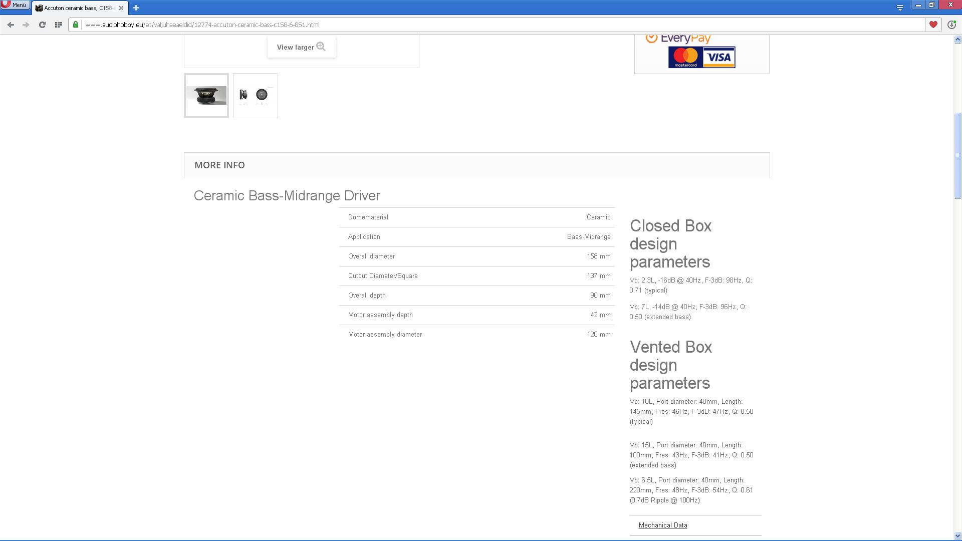

A doboz méretét végül is a gyári ajánlás alapján választottam meg:
Accuton ajánlás.JPG (113.36 KiB) Megtekintve 3436 alkalommal
A doboz zárt, térfogata üresen kb 4 liter. Pontos méretet nem tudok, mert ennél a kis méretnél már a hangszóró térfogata is mérvadó. A tömés benne birka gyapjú, amit még tavaly kaptam Jozef barátomtól.
A választás több okból indokolható.
1, a 0,71-es Q érték miatt. (impulzus átvitel)
2, a 98-as alsó határfreki miatt (a 2,5 utas rendszer miatt.
3, a derekam sem szakad le, ha mozgatnom kell.
Bedobozolva a hangszórót, megmértem az átvitelét a szokásos szituációban. (quasi szabadtérben) A mérés során az alábbi átvitelt produkálta a cucc:
Nearfield Accuton.JPG (135.89 KiB) Megtekintve 3436 alkalommal
Tkp. hozza a paramétereit. A doboz nagyobb mint az ajánlott. Ha akkora lenne, akkor alul előjön az a bizonyos púp. Ezzel a mérettel (kb netto 3l) jó az alsó lefutás. Felül be kellett próbálni egy soros szívókört, ami igen meredeken leszívja a HSZ 4,5kHz-s rezonanciáját. A mérésnél ez a szívókör már bent volt. Először alul is akartam vágni, de a végső éllapotban ez elmaradt. Jól látható az alul felül lévő síma lefutás, a 400 Hz alatti esés az átvitelben, amit majd a méjsugárzó reményeim szerint kipótol. (ami azért nem teljesen így lett) :D Nagyon szép a középtartománya, s ráadásul kistorzítású. Ezt lehet is hallani. Egy Zobel kör beépítése után az impedancia görbe is jó lett:
Accuton impedancia.JPG (140.06 KiB) Megtekintve 3436 alkalommal
A zöld vonal a végleges. Az R és C tagok kísérletezéssel lettek meghatározva.
A hangváltó alkatrészei a korábbi Regulus verziómból lettek áthozva: Silver Superior Z Cap, Superior Z Cap, valamint kék Jantzenek, Kiwame és Mills ellenállások, Jantzen Wax szalag tekercsek. Apropó, maradt ki Jantzen tekercs, nem Waxos, de hibátlan, majd felteszem az eladó térbe. Hátha valakinek kell a karácsony fa alá. :napsut:
Egyébként érdekes lett a hangváltó a végső állapotában: az Accutonon nincs hangváltó a már említett soros leszívó rezgőkör kivételével, de az ugye nem vált. Ez a konstrukció meg is hallatszik a hangon. Az ESS ATM 01-es magas sugi cca3,2kHz-nél illeszkedik felülről. A Scan Speak 26W-853 4G00 kb 320Hz-tól váltódik.

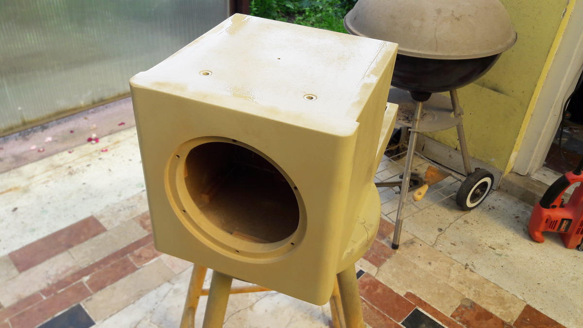

Az Accutonok doboza. Az előlap 28mm-es MDF, a többi pedig 16mm-es. A képen a ragacsolás látható:
Persze nem vagyok asztalos, de a végeredmény pofás lett. Az asszony is bele törődött. :D
No persze, ha már összeragasztottam, rögvest le is fillereztem, amely stációt a következő fotón láthatjátok.
Persze le is festettem, meg políroztam, meg megint lefestettem.

A fenti produktum csomagolása elsőosztájú. Látszik a termék hígendje. :P Például abban, hogy a két hangszóró össze van válogatva, ráadásul a gyári számuk egymást követik.
A cséve test titán a jobb hűtés, merevség, és teherviselőség miatt. A kosár öntvény, robosztus, a membránt préselt háló védi. A membrán anyaga kerámia. A figyelmeztető felszólítás szerint hozzáérni tilos, mivel nagyon törékeny. Az átvitele egyenes, már 2,7 literes dobozban is használható. A mágnes alig kisebb mint a membrán, jó vastag, nehéz, és gondolom megfelelően erős is. A fotón jól látható a lágyvaskörön kiképzett szellőző furat:
Szemből nézve is gyönyörű a fehér membránjával. Próbaképpen bekötöttem csak így meztelen. Ami szembe, illetve fülbe tűnt elsőre, az az, hogy az énekhang rendkívül tisztán szólalt meg. De ez csak persze egy 1. benyomás Viszont az igaz, hogy ezek az Accuton kerámia membrános hangszórók a többi hangszóróhoz mérve rendkívül kis torzításúak, amit az adatlapjából kiolvashatunk.
Persze sok kísérlet, mérés, fülelés van még vissza ahhoz, hogy ez a hangszóró a legjobbakat nyújtsa a hangfalamban. De azért bízok abban, hogy hamar célt érek.

...a mély béli impulzus átvitele...
mérhetnél impulzusátviteleket is (nem kritika, ne bantodj meg, de érdekelne)
Szállításra előkészítve. Én már vissza nem cipelem a ház másik oldalára törött lábujjal! Így is majd leszakadt a derekam. De mint írtam, jó az impulzus válasz, érezni a basszus artikulációján.
persze, értem. nem is - csak - erre az esetre, hanem ezutánra gondolva ;)
