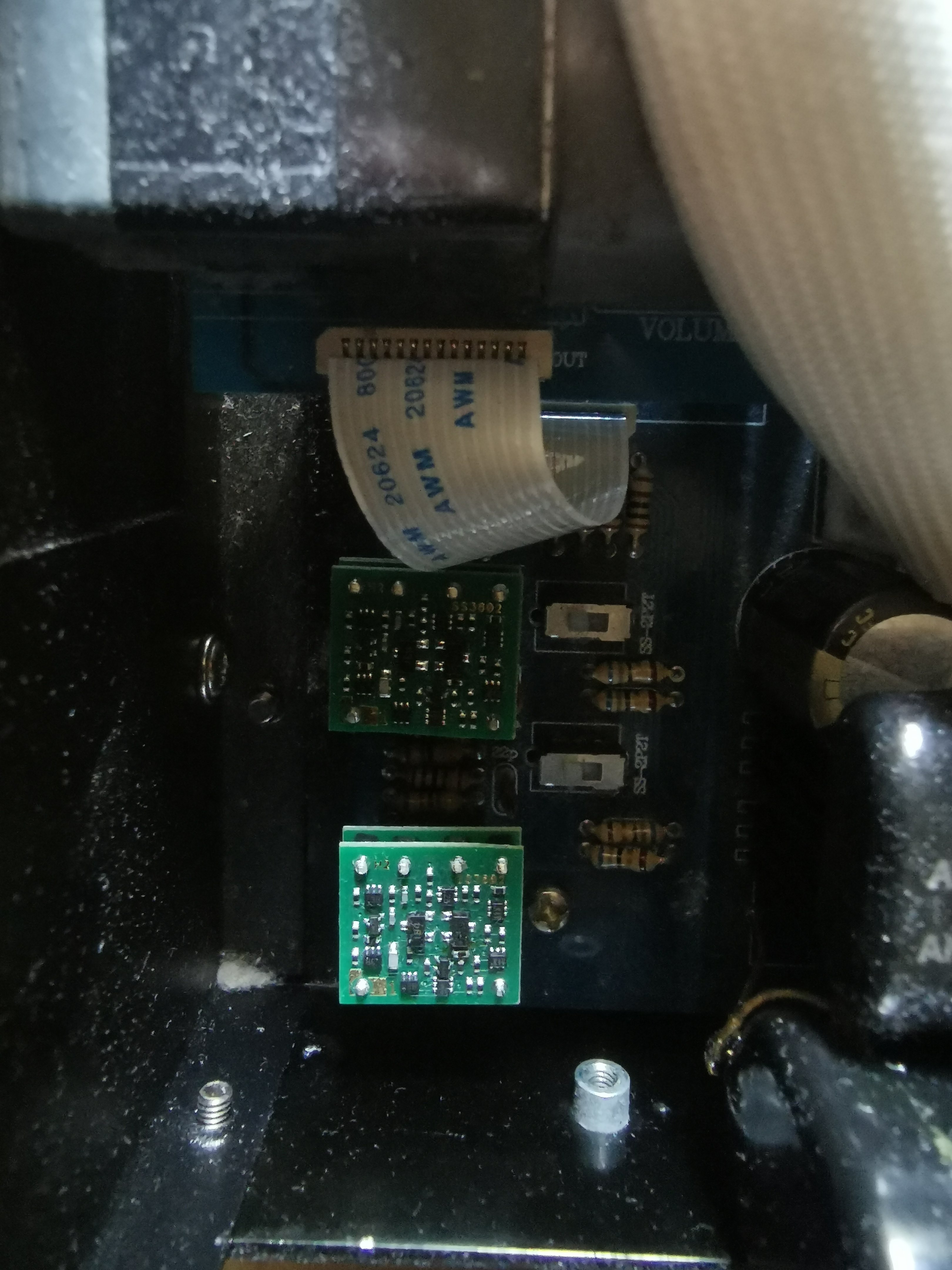

Van olyan dual opa, ami kb. ugyanannyit, vagy többet tud, mint a diszkrét Sparkos (ami amúgy tényleg elég jónak tekinthető, bár néhány fontos görbe lemaradt az adatlapjáról), csak sokkal olcsóbban beszerezthető, igaz kell hozzá egy SO8-DIP8 átalakító, mert csak smd kivitelben gyártják.

Tpa3255 gyári műveleti erősítőt cseréltetek már? (5532). Mivel érdemes kiváltani? Cél egy picit még szellősebb, tisztább magastartományú hang. Olcsó verzió, nem ilyen Burson meg Park csodák. Mezei.
(És ha valakinek van is elfekvőben 2 db, szívesen átvenném).
Amúgy A70 az alany. Szuper a hang, de szerintem még többet tudna.
Én JRC4580D-re cseréltem, de mivel botfülem van túl sok előnyét nem hallom, a cél, hogy a gyárilag beszerelt ki tudja mennyire eredeti helyett egy megbízható helyről származó (banzaimusic), üzembiztos alkatrész kerüljön bele, ugyanezen okból cseréltem ki az összes elkót is benne.
Idézet egy másik fórumról, egy hozzáértőbb kolléga tollából: "A 4580 a „rejtett kincs”, filléres holmi, de simán leszólja az 5-10-szeres árú aktuális liblingeket. Amúgy tudni kell róla (egy japán agyament weboldalról derült ki nekem is) hogy ez a OPA 90%-ban megegyezik a nem-is-tudom hányszoros árú és hírű Muses 02-vel. Az alap ugyanaz a lapka -azonos architektúra- , csak a Muses válogatva van zajra és torzításra"
