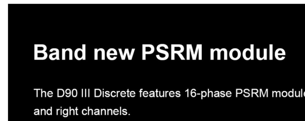

A VC595A tokok a Cayin áramkörén vannak. A Topping lap fényképén oldalanként 32 darab 6 lábú IC látszik. Nem lennék meglepve, ha később kiderülne, ezek láncba kötött D tárolók, ezzel megvalósítva a 32 bites léptető regisztert.

Ami miatt bedobtam ezt a témát, a következő mondat a "PSRM, Precision Stream Reconstruction Matrix" konverter leírásánál:
"After rigorous testing of more than 20 device types and configurations we selected the best version..."
Ez valami olyasmit jelent, hogy a Topping 20db különféle teszt áramkört épített meg, amelyek mindegyikét:
1. meg kellett tervezni, optimalizálni szimuláció szintjén
2. majd a gyakorlatban is meg kellett építeni, majd optimalizálni hardver és szoftver szintjén
3. teszteket/mérési procedurákat tervezni, kivitelezni, kiértékelni
Mindezt komplex 20 struktúra estén...
Ezt kb. úgy nevezik: fejlesztés. Annyi az eltérés a "komoly" gyártókhoz képest, hogy azok jó eséllyel nem foglalkoznak töredéke struktúrával sem.....nem fér bele
( Signalyst dsc1 dacom 2015 óta van: https://www.signalyst.eu/hardware.html )

MOT64 írta: ↑2024.09.23., hétf. 07:02Na, az a kép már elárul valamit a működésről és számomra azt erősíti meg, hogy mégis csak a Chat GPT-nek lesz igaza.
Ezen a képen a Shany által belinkelt (Szerző: shany » 21 szept. 2024 07:08) blokkvázlat megvalósítása látható. Jól felismerhetők a 16-os ellenállás sorok és az őket meghajtó 8 bites shift regiszterek (VC595A). Darabra is stimmelnek, 4 x 16 db ellenállás, 8 x 8 bit shift regiszter = 64 bit. Ahogy az ábrán is olvasható, ez egy "hybrid analog/digital FIR filter". Ez pontosan az a toplógia, egy passzív ellenállásokból álló áramösszegző (accumulator + IV converter), amelyet egy shift regiszter sor hajt meg. Ez lenne a "Stream Reconstruction Matrix".
Számomra ez elég egyértelmű. Aztán, hogy ebben ki, mekkora minőséget vagy újdonságot lát, vagy mennyire hisz a reklámszövegeknek az magánügy. A technikai megvalósítás szerintem egyértelműen kiderül az előző hozzászólások alapján.
Re: DAC-olás
Ezen a képen a Shany által belinkelt (Szerző: shany » 21 szept. 2024 07:08) blokkvázlat megvalósítása látható. Jól felismerhetők a 16-os ellenállás sorok és az őket meghajtó 8 bites shift regiszterek. Darabra is stimmelnek, 4 x 16 db ellenállás, 8 x 8 bit shift regiszter = 64 bit. Ahogy az ábrán is olvasható, ez egy "hybrid analog/digital FIR filter". Ez pontosan az a toplógia, egy passzív ellenállásokból álló áramösszegző (accumulator + IV converter), amelyet egy shift regiszter sor hajt meg. Ez lenne a "Stream Reconstruction Matrix".

Ezen a képen a Band new a lényeg, nem a 16 phase
Egyébként meg:

A képre mi is van írva ? 16 Phase, a P miért jelentene Precisiont ?
Jó nagy káosz van az internet bugyárában
