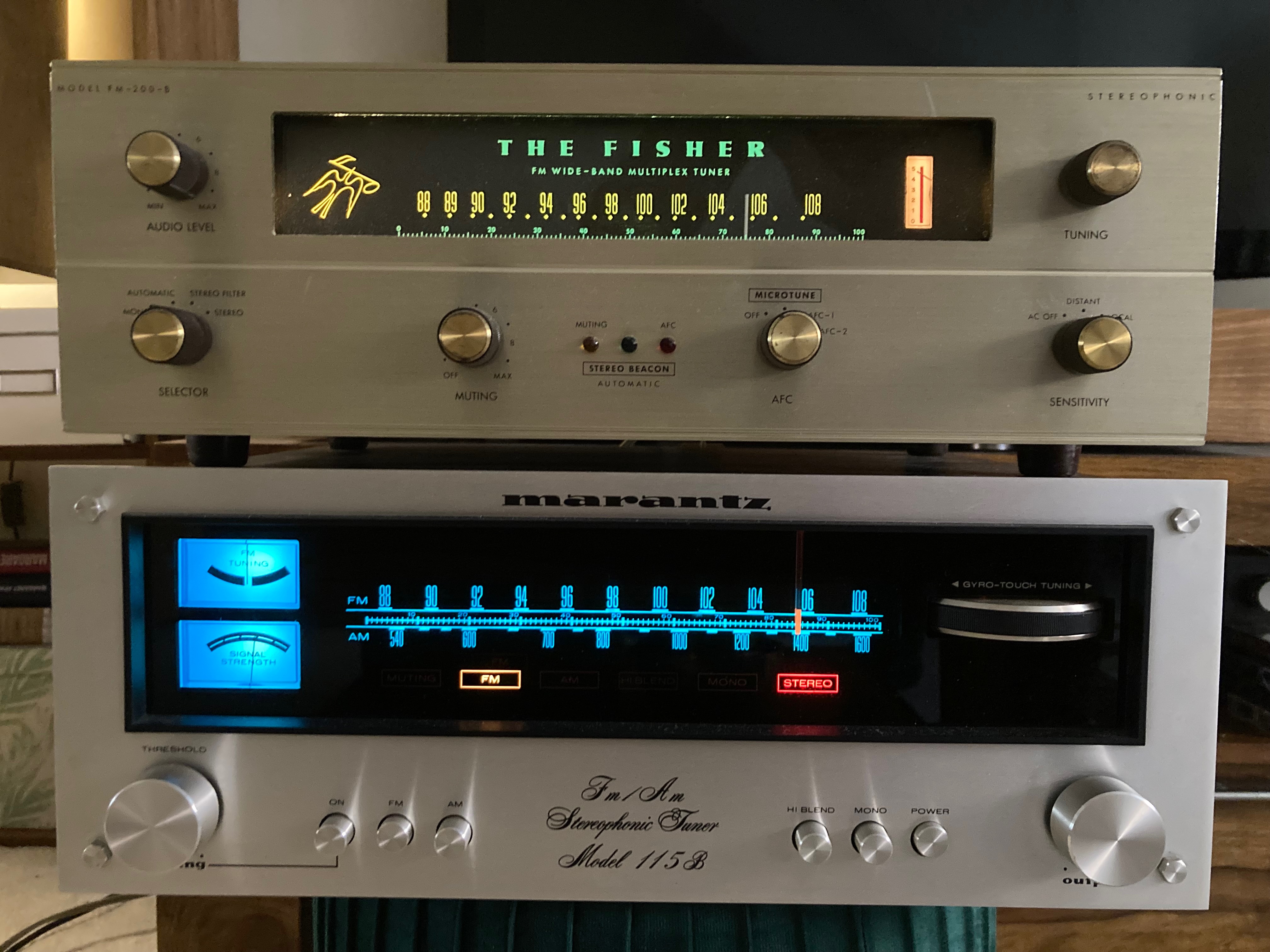

Majd lesz verseny
Akkor hogy müxik?

sutemenyx írta:
2023.11.23., csüt. 15:27
Majd lesz verseny
Miben különböznek? Majd megolvasom, de mégis
Majd lesz verseny
Szép ez a Marantz (is)!
A Fishert meg eladtad nem , vagy ez egy másik?

Re: Tunerek, rádióhallgatás
Majd lesz verseny
Na a led-es skálavilágítás visszacserélve izzókra, gyönyőrűen működik, a hangja is jó.

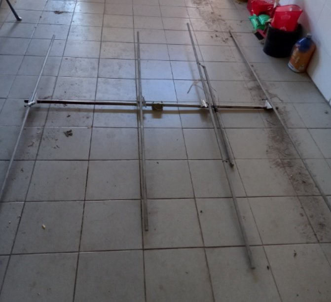

La_Valse írta:
2023.11.17., pén. 22:34
jabba306 írta:
2023.11.17., pén. 08:26
Az enyémen nincs dipol. Ettől még alkalmas lehet FM vételre?
Figyelmesebben tanulmányozva a képet, feltűnt egy furcsaság. Egy becsületes Yagi antennán a reflektor a leghosszabb
elem, nálad mintha nem így lenne. Lehet persze, hogy csak optikai csalódás. (A fal felöli utolsó elemről van szó.)
Köszi, az észrevételt, lehet csak fel van cserélve... Megvizsgálom....
Ott van az, csak úgynevezett egyenes dipól.

jabba306 írta:
2023.11.16., csüt. 17:05
Sziasztok! Sikerült hozzájutnom egy régi, jó nagy méretű antennához. Tegnap megérkezett, és ahogy sejtettem 300 ohm-os, vagyis egy átlátszó, lapos, két szélén lévő vezetővel rendelkező, 1988 óta nem látott antenna kábel jön ki belőle.
Kérdésem: mit tehetek, hogy a 75 ohmos koax kábelt csatlakoztatni tudjam?
A lenti ajánlatokat kiegészítve: balun (ballansz-unballansz) trafót kell keresni antenna szaküzletben. leborulok.gif

tunerman írta:
2023.11.16., csüt. 17:40
Antenna szaküzletben a dipolra szerelhető 300/75 ohmos vizmentes levezető dobozt kell vásárolni.
Mint pl. ezen az 5 elemes antennán is van.
https://antennacentrum.hu/5-elemes-URH- ... d_source=1
TJ.
TJ.

Üdv !
Vagy készítesz egy tekercset vagy veszel valami 300/75ohm-os adaptert.
https://www.parts-express.com/Vintage-S ... quantity=1
