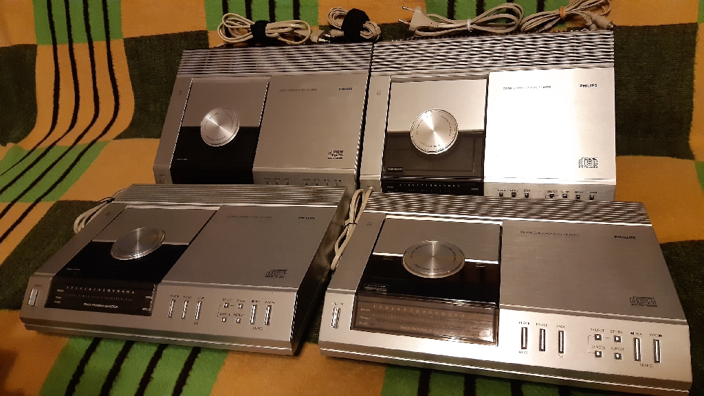

Re: Cd játszók
Világpremier
- fotó az interneten megvásárolt Philips CD100 trial run model játszókról, mind a négyről, mivel ezek mind Magyarországra kerültek!
Full recap (a kritikus helyeken Black Gate capacitors) és a JFET mod 4.0 kerül a gépekbe.
TJ.
TJ.

Termeld ki a futóművet, és bontsd majd csatlakoztasd újra a szalagkábelt, kettő is van.
Re: Cd játszók
Köszönömkaboca36 írta: ↑2019.12.08., vas. 00:36Ne ess ketsegbe. A futomu alatt, ami a cd kozepenek a tengelye van egy csavar azon kell allitani. Ez egy teflon csavar amibe a tengely valyatott fur az idok soran. Ki kell csavarni es leccsiszolni simara ,majd vissza es beallitani a megfalelo magasagot. Ezt lehetszkoppal vagy egyszaeruen egy jo minosegu cd-vel plusz irottal hogy azt is lejatsza.
https://dindiki.com/?cdm1-laser-service
Megnézem.

A Philips CD303-ban nem CDM1 futómű van, hanem CDM0
...azzal pedig ilyen jellegű probléma nincs.
TJ.
