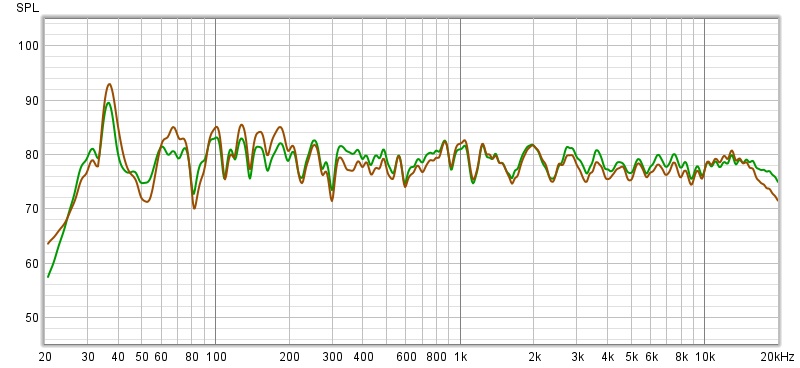

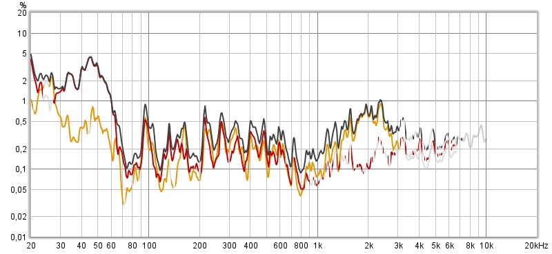

Főleg Fülelek és Fapaci felé irányul a kérdésem, hiszen ők jártak már nálam, de persze mindenkitől szívesen veszem, ha megköpködi :)
- Az 50 Hz körüli problémát a szoba függőleges módusa okozza? Mivel front, center, szubon is ugyanúgy megjelenik, és ezek mélysugárzói kb azonos magasságban vannak. Gondolom sokat nem lehet ellene tenni, bár zenénél ez már nem mellékes freki.
A 35 Hz körüli probléma tudom, h a szobáé, ez zenén nem annyira izgat, mozin pedig úgyis a szub dolga. (Érdekes, hogy a szub EQ-zása ezt a két frekvenciát kezelte, frontoknál viszont nem.)
- 100-160 Hz közt vajon mi okozhatja azt a brutál kiemelést / torzítást?
Nekem más bajom nagyon nincs vele, de ha még valaki észrevesz vmit, kérem mondja.
Zeneszoba topik lévén a igazából nem az EQ hatása meg a center ami most a lényeg, csak azért tettem be őket, mert látszik, azon is megjelenik a probléma.
bal front spl eq és nélküle 1/12
bal front no eq torzítás
FL NO EQ dist.jpg (86.89 KiB) Megtekintve 2292 alkalommal
bal front eq torzítás
FL EQ dist.jpg (86.54 KiB) Megtekintve 2292 alkalommal
jobb front spl eq és nélküle 1/12
jobb front no eq torzítás
FR NO EQ dist.jpg (85.76 KiB) Megtekintve 2292 alkalommal
jobb front eq torzítás
FR EQ dist.jpg (84.33 KiB) Megtekintve 2292 alkalommal
center spl 1/12
center spl 1/12
center no eq torzítás
Cent NO EQ dist.jpg (83.86 KiB) Megtekintve 2292 alkalommal
Cent EQ dist.jpg (83.95 KiB) Megtekintve 2292 alkalommal
