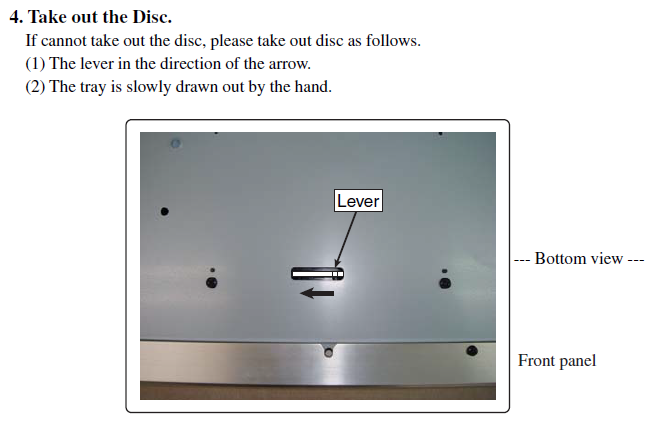

Egyelőre nem szedem szét. A SM-be találtam ezt a leírást. Elvégeztem és most jó.

A tálca mozgató motor meg se nyikkan, az ékszíj tiszta és feszes.La_Valse írta: ↑2018.08.12., vas. 15:50Nem szoktak azok az IC-k megőrülni, sokkal inkább a tálcát mozgató mechanizmus gumi szíja
szokott elkoszolódni, megnyúlni, és nem tudja alaphelyzetbe állítani a mechanikát. A végállás
kapcsoló nem zár, a vezérlés úgy érzékeli, hogy a fiók kint van. Szóval az Elektrotanyáról
töltsd le az SM-et, tanulmányozd a megfelelő robbantott ábrát, a 4. oldalon a 11 gumiról van szó.
Alkoholba mártott fültisztítóval szoktam ügyeskedni. Ha ez nem segít, akkor lehet mestert kiáltani.

Szevasz!Voyager írta: ↑2018.08.12., vas. 12:47Van egy Onkyo DX-7355 https://www.hifiengine.com/manual_libr ... 7355.shtml lemezjátszóm ami nem adja ki a lemezfiókot. A hiba nem mechanikus, nagy valószínűséggel valamelyik vezérlő IC megőrült. Tudnátok ajánlani szerelőt? (olyat, akitől nem összekarcolva kapom vissza a lejátszót)
Köszönöm szépen!

Re: Cd játszók
Köszönöm szépen!
