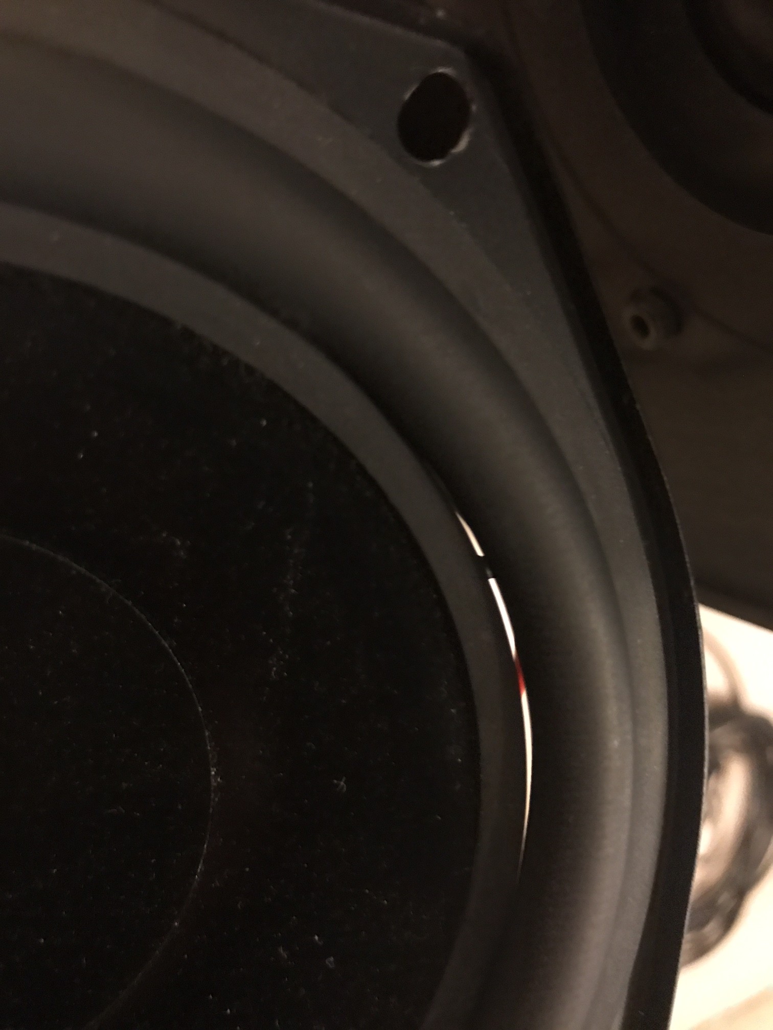

Álló hangfalam magassugárzója hol szól, hol nem szól. Kiszedtem, rákötöttem óvatosan a középsugárzóra, szól, visszaraktam szól ott is. Hallgatni kezdtem egy zenét, kis idő múlva hiányérzetem támadt, fülelek, nem szól a magas. Hozzáfértem a hangváltóhoz, forrasztások rendben vannak, magassugárzó nem szól. Kiszedtem, közvetlenül a kondihoz kötöttem szól, visszaraktam a helyére most szól. Gondoltam a hangszóró vezetékére, de egy sodrott típus, nem is volt gyakorlatilag sosem bolygatva, kizárt, hogy a drót szakadt volna. Olyan érzésem van most, hogy egy szét- és összerakás után egy darabig szól, aztán elhallgat, de erre nem "mértem rá".
Mi lehet a baj? Kondi, tekercs?
Köszönöm!
Most megint nem szól.
KIvettem a magassugárzót, de be volt kapcsolva az erősítő az egyik saru pedig lecsúszott és zárlatot csinált. Most a közép se megy csak a mély. Mi mehetett tönkre a hangváltóban?

Biztos valami kontakt hiba lehet! Kondenzátor kivezetèse is lehet sèrült,vagy a soros ellenállás,illetve a magas sugárzó lengőtekercsènek a kivezetèse a forrasztásnál.
Megvan a hiba!
A magassugárzó membránja nem volt 100százalekosan a helyén. Valamikor javítottam és lassan elrezgett a helyeről, nem volt teljesen rögzítve.
Köszönöm a tippet!

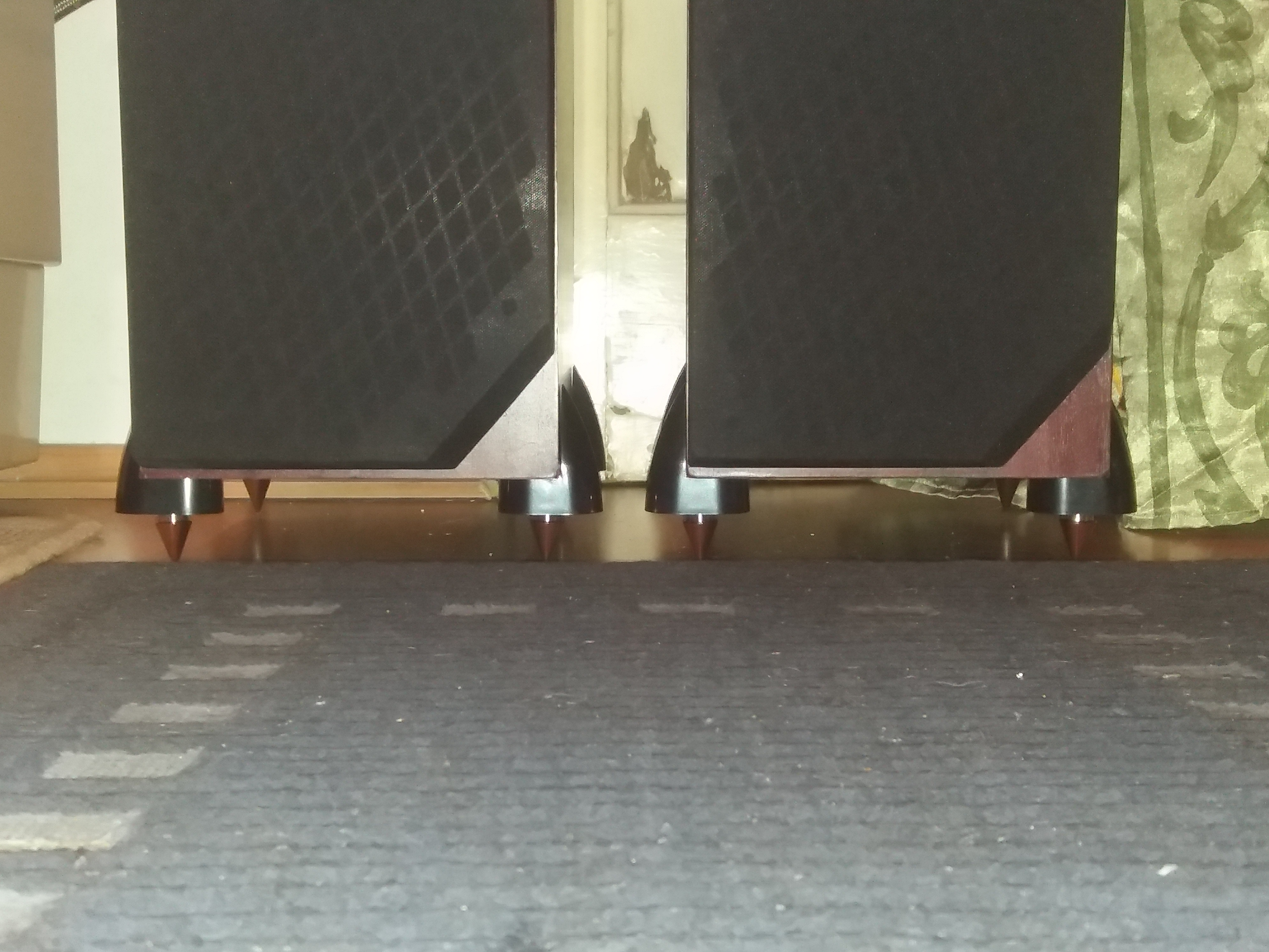

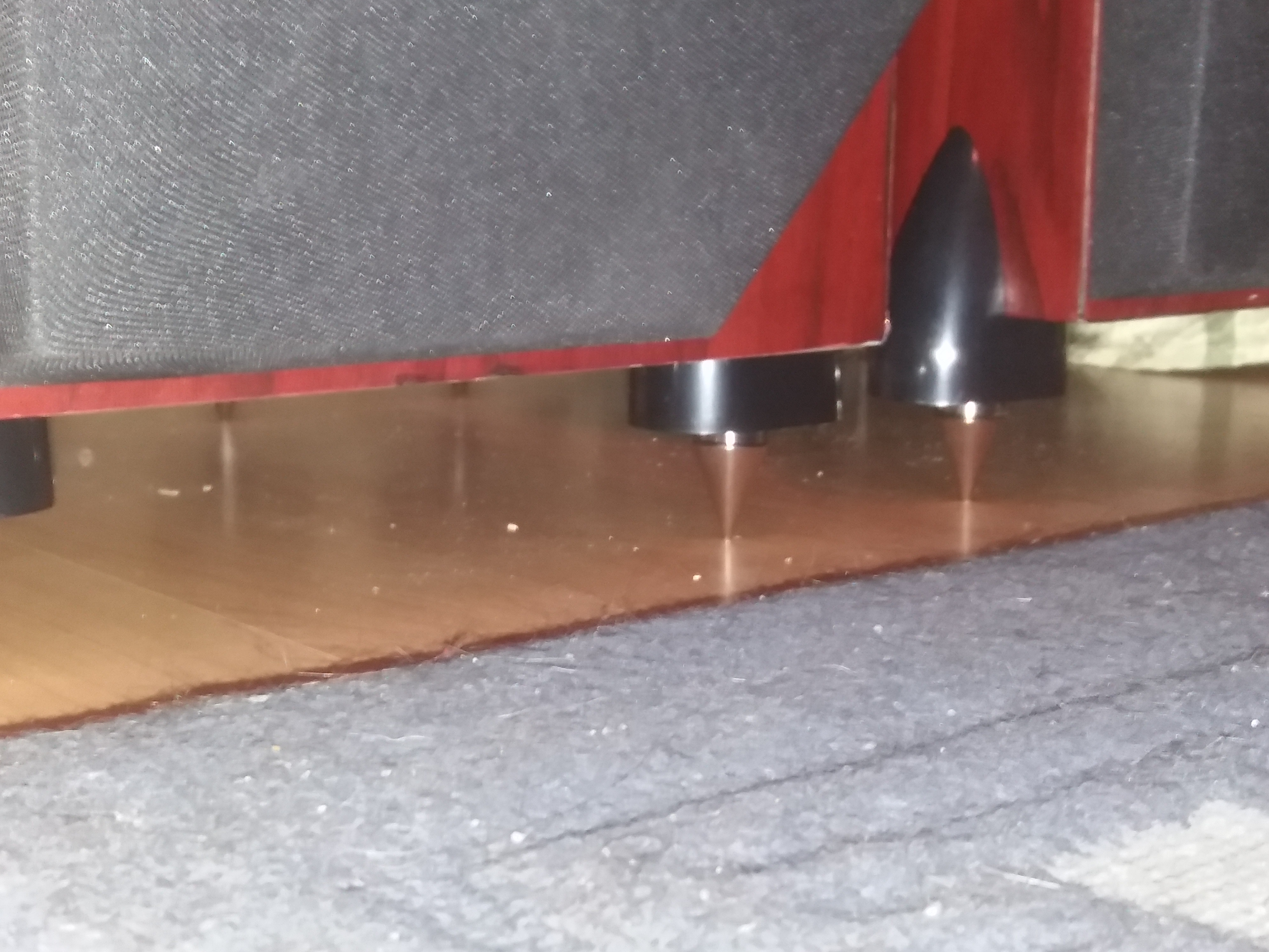

Hozzászólás Szerző: manman12 »
szerintem szép és cserélhető a tüske

A minap észrevettem, hogy az egyik Gale régi kávédaráló hangot kever a zenéhez, a rácsot levéve a lenti kép fogadott.
Szerintetek ez javítható, vagy mindenképp újra kellene szélezni?
Köszi!
Igen, javítható: újraperemezéssel.
Köszi a gyors választ!
Tudom, hogy a saját képességeimtől is függ, szóval inkább úgy kérdezem: neki szabad ennek állni házilag, vagy keressek szakembert? A neten csomó videót találni róla, ami alapján nem tűnik bonyolultnak, de még soha nem csináltam ilyent és lehet, hogy csak egyszerűnek tűnik, de valójában nem is az.
És egy bónusz kérdés: jól gondolom, hogy a másikhoz ne nyúlnak, amíg rendben van? nem kell ezeket párban csinálni, igaz?
