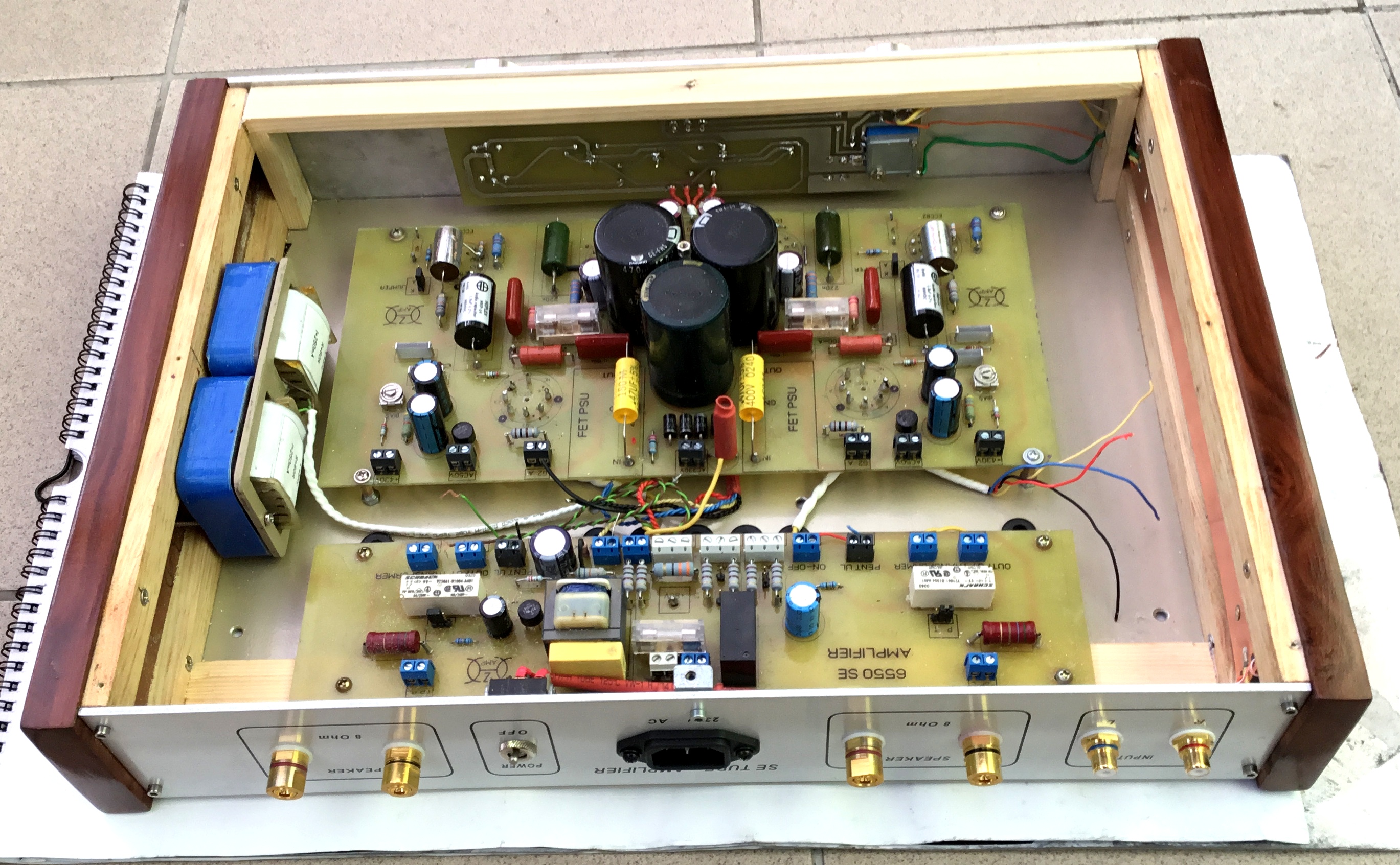

Ezért hibrid... vagy ahogy vesszük, végülis csak a kimenő trafót helyettesíti nehany félvezető:

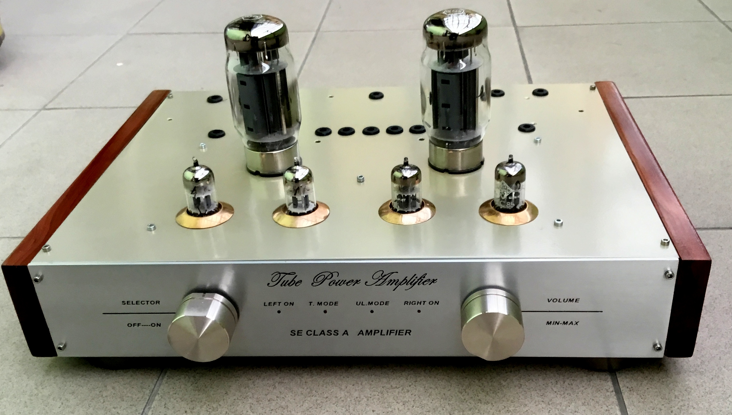

Block írta:
2021.03.22., hétf. 16:08
Jól is néz ki,..és ....ami a lényeg,nagyon jól zenél. (természetesen nem ezt hallottam,hanem egy kész verziót)
Lesznek még képek,ahogy készül? Elsősorban az a kép érdekelne,ahol látszik,hogy mitől hybrid.
Persze, lesznek! Beteszek ide pár képet. A következő hozzászólásban pedig beteszek képet, hogy mitől hibrid.

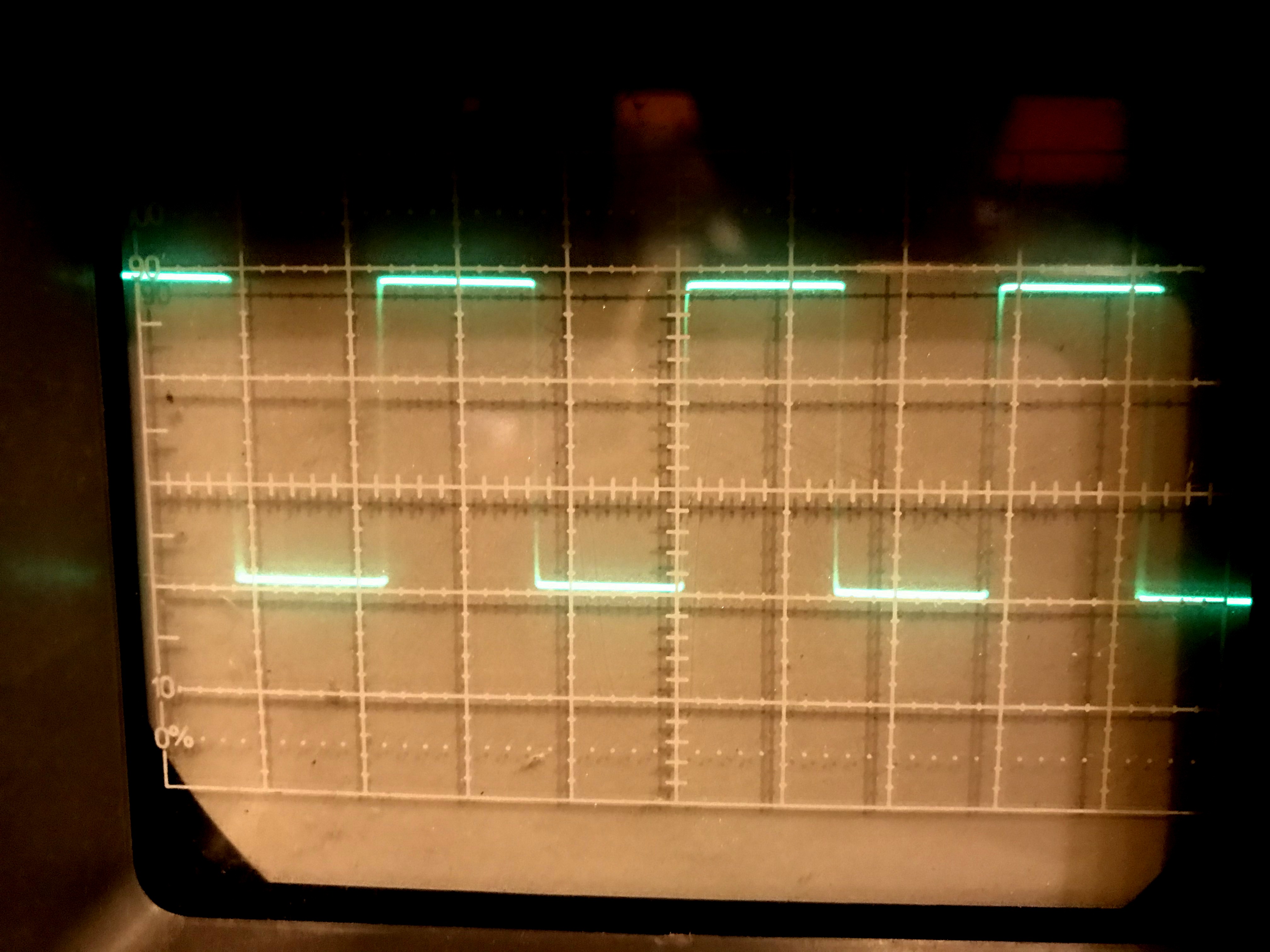

Készül megint valami próbaverzió féleség:
