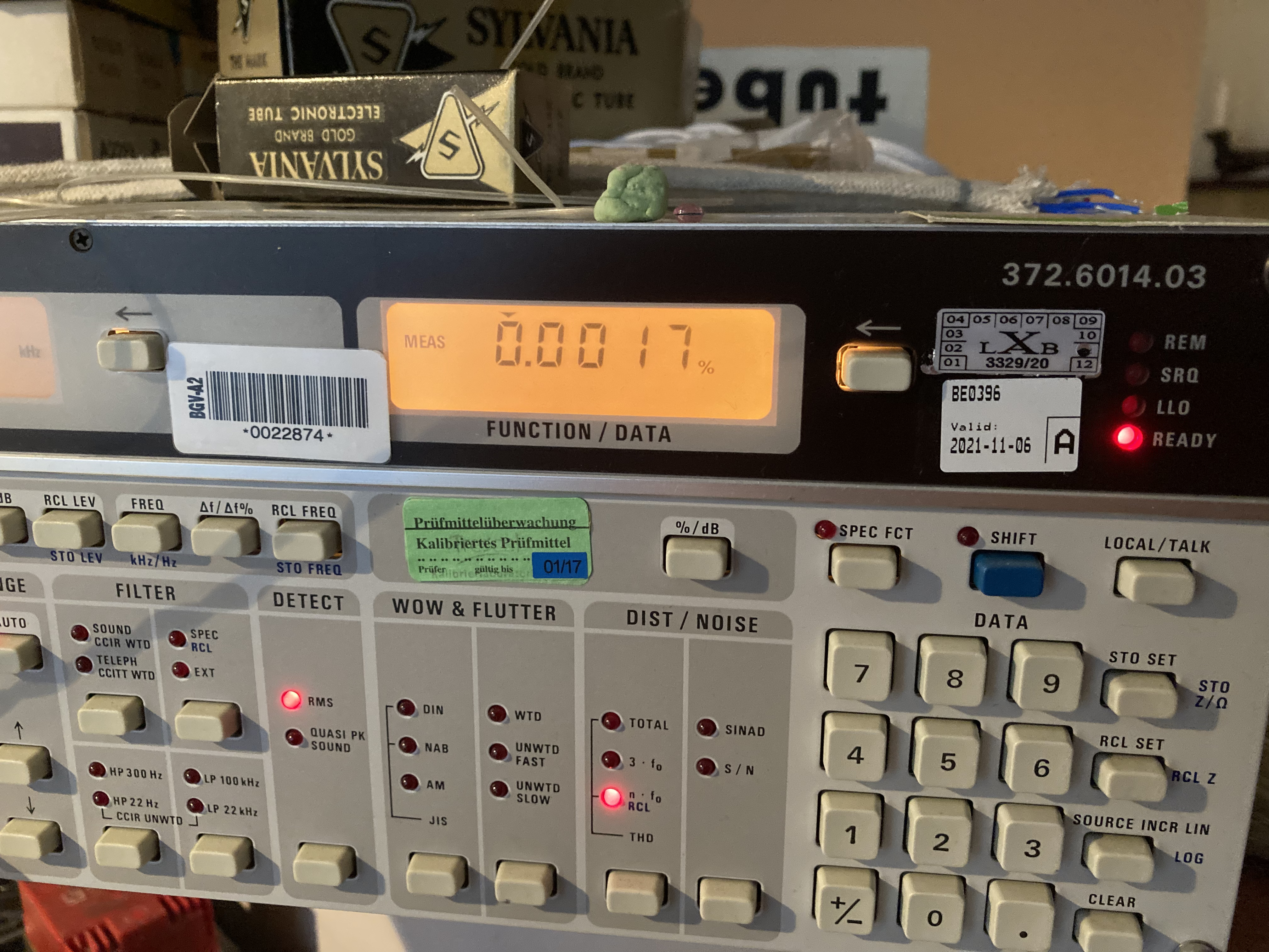

Csináltam pár mérést.
Sávszélesség 1W-on: 3,5Hz…570kHz
Jel/zaj arány 1W-on: 85dB
1kHz/1W másodrendű harmonikus: 0.144%
1kHz/1W harmadrendű harmonikus: 0.0055%
1kHz/1W negyendrendű harmonikus: 0.0017%
1kHz/1W ötödrendű harmonikus: 0.0002%

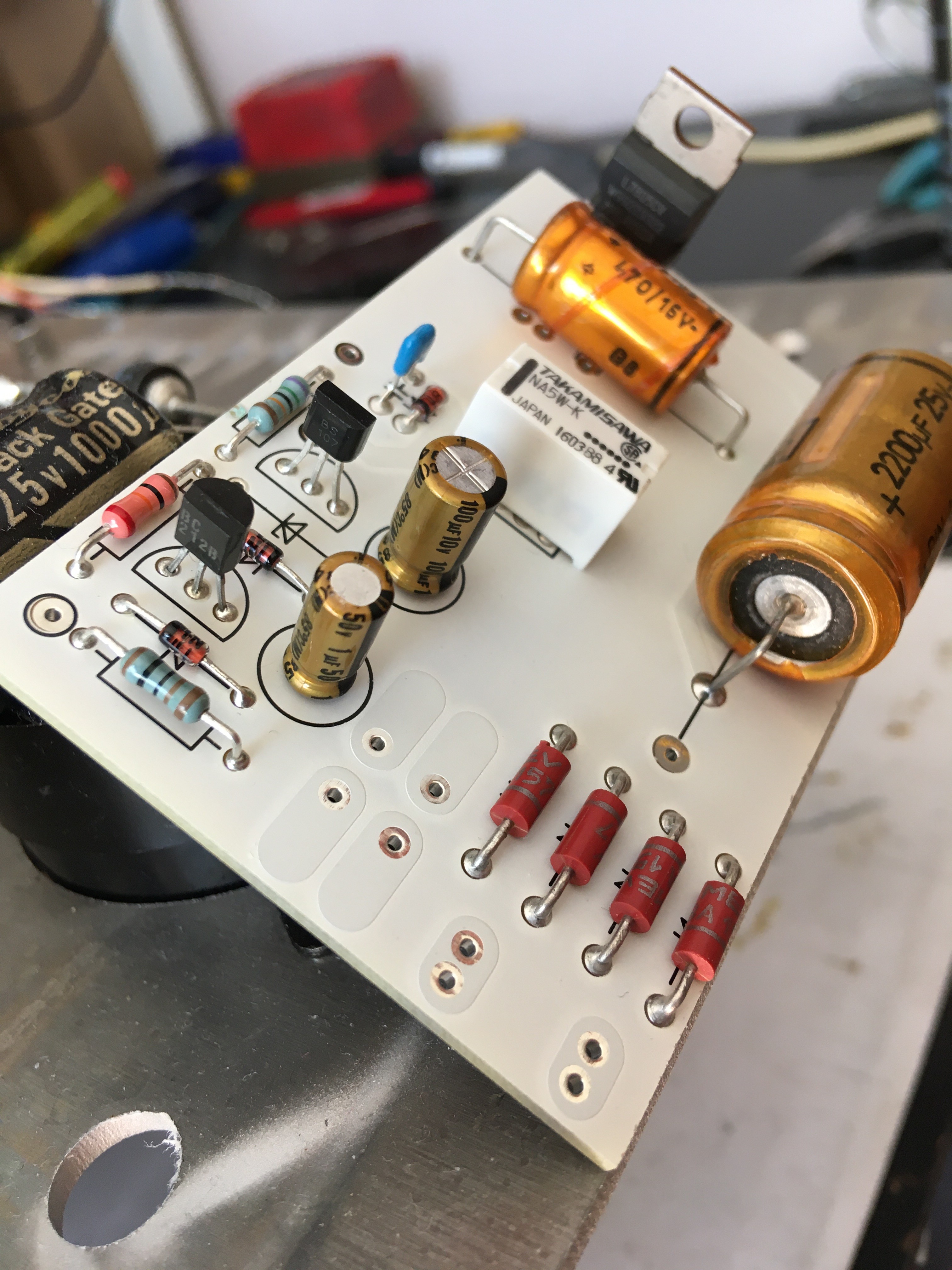

Ahogy eddig a csöves rész, mostmár a félvezetős rész is működik. Nyugalmi áramok beállítva, szépen fűtenek a tranzisztorok.
Bekerültek a két fokozatot összekötő nagyméretű rézfóliás csatolókondenzátorok is. A felülnézeti kép elég kaotikus, de a másik képen jól látható a 3D szerelés. Majdnem mindenhol sikerült sajátlábas összeköttetéseket kialakítani az alkatrészek között.
Már csak némi vezetékezés és a dobozba szerelés van hátra és kész.

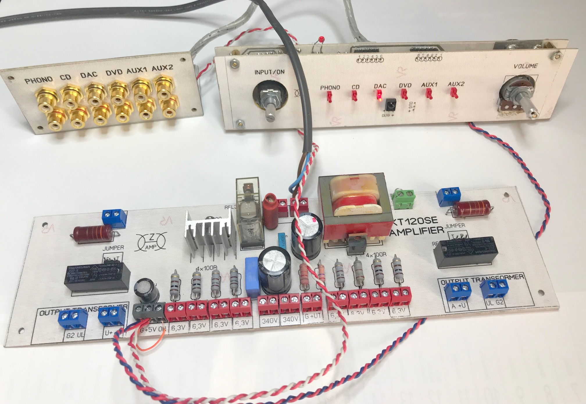

SE végfokhoz terveztem távvezérelhető bemenetválasztót. Előlapba könnyen beépíthető, poti és az encoder csavarjaival rögzíthető. Jók működik, be-ki kapcsolás (power), 6 bemenet, hangerő, muting távról és előlapról is kapcsolható.
IR VEZ.1.jpg (319.88 KiB) Megtekintve 5395 alkalommal
IR VEZ 3.jpg (157.24 KiB) Megtekintve 5395 alkalommal
IR led bemenetmkII.jpg (509.17 KiB) Megtekintve 5395 alkalommal
W IR SEL.1.jpg (544.97 KiB) Megtekintve 5395 alkalommal

Elkészültek a biasztáp paneljei is. Persze minden duplán van, mivel teljes egészében monoblokkos kialakítású az erősítő. Mindössze 2 ponton csatlakozik egymáshoz a két monoblokk:
Mindkettő jelföldje, azaz az előfokcső katódjai 1-1db 10R Takman szénréteg ellenállással csatlakoznak galvanikusan a fedlap azon részéhez, ami az előfokcsőhöz legközelebb esik, azaz a csőfoglalat csavarjára. Ide fut be a hálózati védőföld is.
A másik csatlakozási pontja a két monoblokknak természetesen a primer oldali betáp oldalon van.
