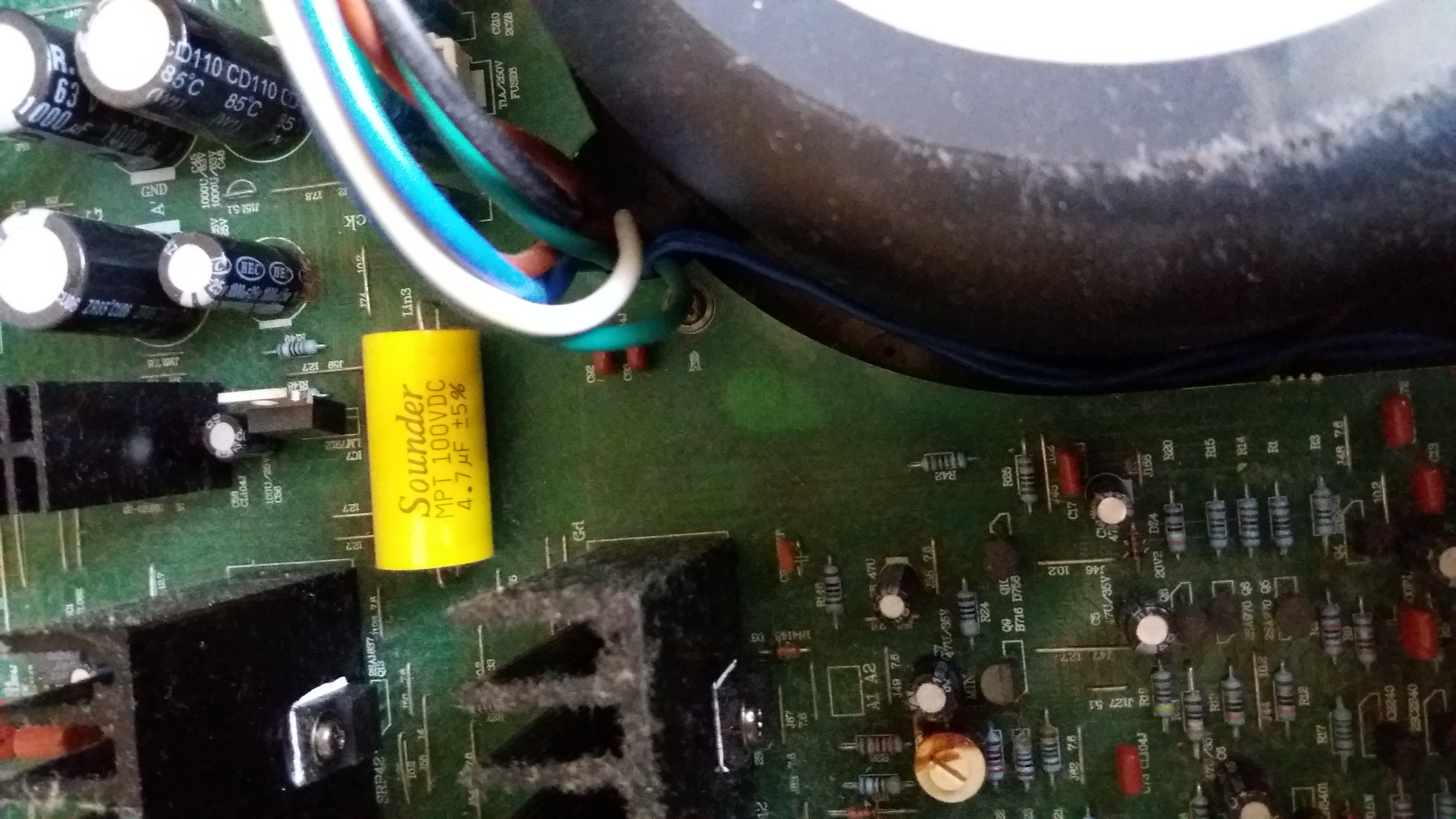

prando írta:
2020.04.21., kedd 23:13
trane írta:
2020.04.21., kedd 21:07
prando írta:
2020.04.21., kedd 11:14
Fotó
úgy tűnik, mintha az előfok és a végfok között csatolóként lennének használva ezek a kondik (bár a 4,7uF kicsit soknak tűnik gondolkodik.gif ), úgyhogy szvsz érdemes megpróbálkozni a cserével leborulok.gif
Köszönöm a segítséget!!!
(ez egy xtz classA D100II erősítő)
...és azok a fehér ellenállások?
Találtam
Ohmit gyàrtmányt. (?)
Vincent cd, Revox magnó, TEAC dac, Rotel RA985BX erősítő, diy phono, Vandersteen 1C hangfal, Vibavoice Omega500 tápkondi, ezek Béres János fórumtárs felújításában. Linn lp-játszó Oppo bluray, Heed táp, Fapaci, ACR, AudioNote, VdH, ZuAudio Event, Soner, Furutech kábelek, Triangle Antal hangfal.
Fotó

Hozzászólás Szerző: prando »
a polypropilén kondiknál nincs kinyiffanezek maguktól 'bi-poláris'ak, és nincs bennük elektrolit, ami helytelen polaritású bekötésnél szétlőné a kondit. irány-meghatározásnál általában a felirat segít, de erre ne vegyél mérget. viszont arról a fotóról (ami szinte semmit nem mutat az erősítő topológiájából) nehéz megállapítani, egy Zobel áramkör részét képezi-e a kondi (amihez egy ellenállás még kellene, és persze össz. csatornánként 1-1 mind a kondiból, mind az ellenállásból), vagy valami más célt szolgál... gondolkodik.gif én és így nem erőltetném a kondicserét :ohnoohnoohno:
[/quote]
Fotó
prando
Hozzászólások: 955
Csatlakozott: 2011.05.04., szer. 19:03
Értékelés: 160
Re: Diy erősítő építés
a polypropilén kondiknál nincs kinyiffanás, ezek maguktól 'bi-poláris'ak, és nincs bennük elektrolit, ami helytelen polaritású bekötésnél szétlőné a kondit. irány-meghatározásnál általában a felirat segít, de erre ne vegyél mérget. viszont arról a fotóról (ami szinte semmit nem mutat az erősítő topológiájából) nehéz megállapítani, egy Zobel áramkör részét képezi-e a kondi (amihez egy ellenállás még kellene, és persze össz. csatornánként 1-1 mind a kondiból, mind az ellenállásból), vagy valami más célt szolgál... gondolkodik.gif én és így nem erőltetném a kondicserét :ohnoohnoohno:
[/quote]
Köszönöm a hozzászólást!
Kettő db ilyen kondi van, ehhez most ennyit tudok hozzátenni, úgy gondolom, akkor csatornánként egy-egy. Kedden lövök egy jobb képet.
Jó éjt! :)
prando írta:
2020.04.18., szomb. 14:04
Az iyen kondenzátor helyére, Jantzen audio Superior Z cap került. Az egész hangváltó tuning több mint 40e-be fájt, és hát, nem mondom, jobb lett, de én többett vártam. Ráadásul az éladásnál egy fillér sem térült még.
Ezzel csak arra szérettem volna rávilágítani, hogy a helyedben én békén hagynám.
Azért nekem csak motoszkál a kisördög. :)
Elkezdtem utána olvasni, mert nem értek a dologhoz semennyire. Azt kiderítettem, hogy a uF értek fontos, a vdc vagy ennyi, vagy magasabb legyen.
És van a kondinak egy iránya ami szerint be kell építeni, ha fordítva teszi az ember, a kondi kinyiffan, ha csak nem bipoláris, de nem találtam olyanban értékelhetőt. Ezen a kondin -ami látszik belőle-nem találok rajta irányjelzést. Hogyan állapítsam meg az irányát? Felirat adhat támpontot, mint egyes kábeleknél pl.?
Köszönöm!
[/quote]
És most már kiderítettem: non-polarized a kivitel. Adódik a kérdés, milyet helyette, ami jobb lehet? És polarizált lehet-e esetleg? Vagy vigyem szerelőhöz?
Köszönöm!
[/quote]
Köszönöm!

zoli73 írta:
2020.04.10., pén. 21:49
prando írta:
2020.04.10., pén. 15:02
Sziasztok! XTZ erősítőben van az alabbi kondi, érdemes-e kicserelni? Amúgy elégedett vagyok a készülékkel, de a kis ördög...Köszi!
Egykoron volt Chario Constallation Delphinus hangsugárzóm, annak a hangváltójában a magassugárzó előtt, pont ugyanilyen kondenzátor volt. Tuning gyanánt kicseréltem az alkatrészeket minőségibb darabokra. Az iyen kondenzátor helyére, Jantzen audio Superior Z cap került. Az egész hangváltó tuning több mint 40e-be fájt, és hát, nem mondom, jobb lett, de én többett vártam. Ráadásul az éladásnál egy fillér sem térült még.
Köszönöm! :)
Úgy tűnikBennic gyártmány.
