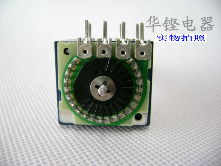

Ez amugy nem a 2-3000Ft-ért mostanaban kaphato 8labu alps blue masolat, aminek reces a tengelye? Csak a kinai irasjelekből asszocialok erre, ami persze lehet japan is.
Nagy a valószínűsége. Keresek jó minőségű potmétert a Luxman előerősítőmbe és így akadtam rá erre. Szimpi megoldásnak tartom, ezért is kérdeztem rá a dologra.

De ez inkabb kinai. Ivesek a jelek. A japanok talan szogletesebbek. És feltunoen alps blue kek a burkolat. Es amugy a kep feliratozasi stilusa is nagyjabol aliexpresszes. Ha a reces tengelyes alps blue utanerzesrol van szo, akkor azt egyebkent lehet kapni az arwillnel is. 2-3ezer kozott van asszem, szoval szuksegtelen rendelni.

12 dodóért biztosan megéri...
A csatorna együtt futás sokkal jobb, mint egy bármilyen hagyományos potinál, és a többi paraméter sem rosszabb. csak akkor nem célszerű ilyet beépíteni, ha valaki rendszeresen le/fel tekeri naponta többször, mert a vékony aranyréteg hamar lekopik, és utána jön a kontakthiba zűrzavar...

Ilyen potmétert próbált már közülünk valaki?
Kép
