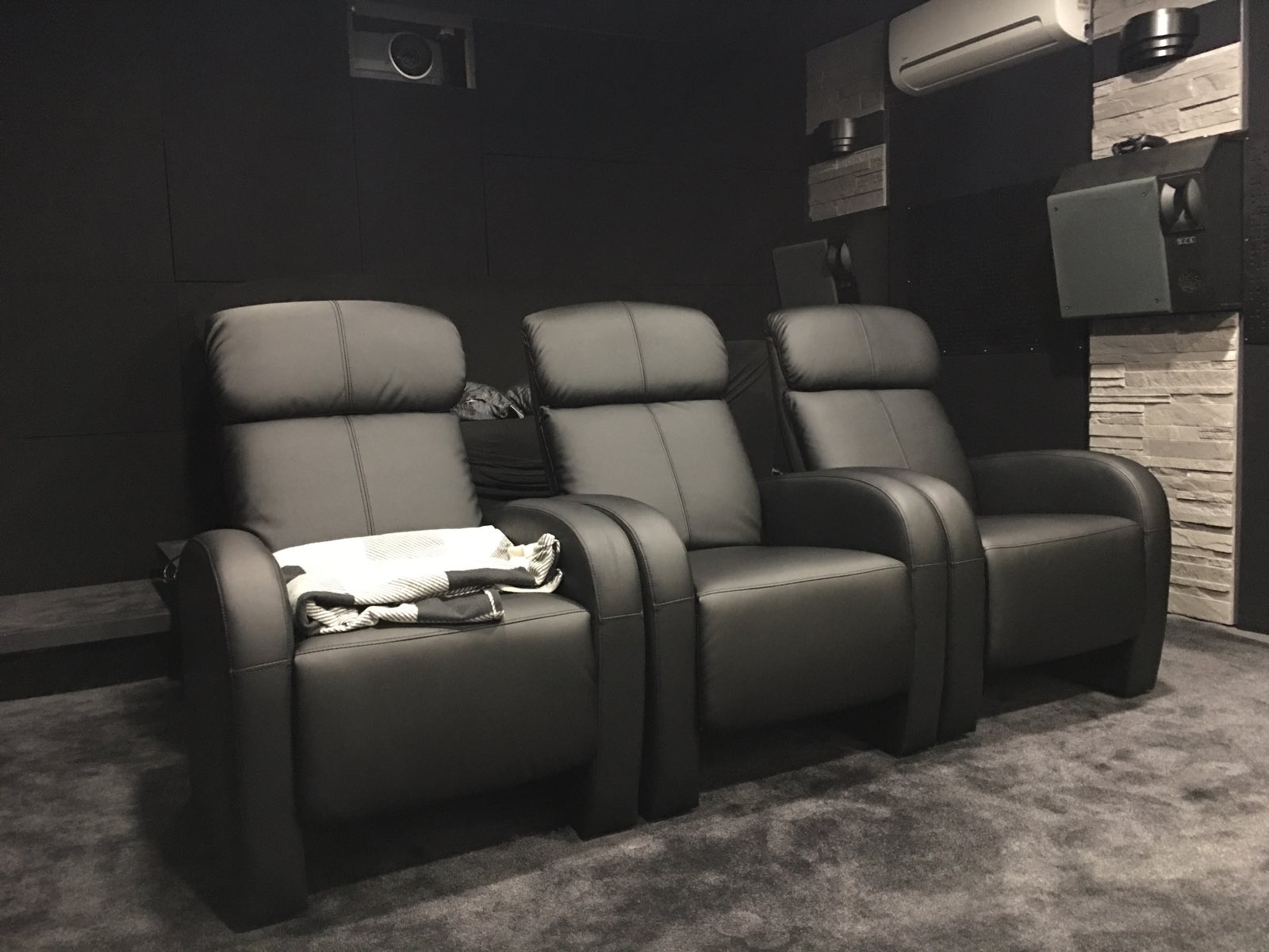

Nekem is 4 méter széles a szoba, de befért a két surround közé a 3 fotel és simán elférek mindkét oldalon. Arról nem is beszélek hogy mit tud tolni hangnyomásban a kicsi hangszórók helyett ! :D ;peace; viber_image_2021-02-12_20-32-09.jpg
Lehet, hogy hülyeséget kérdezek, de ha ilyen közel vannak az SR12-ők, nem hallani ki, hogy a bal és jobb oldalon a hallgatóhoz képest a magassugárzók máshol vannak? Bal oldalon előre, jobb oldalon hátra esik. Nem jobb ilyen helyzetben az SR10?
Én még nem vettem észre, de az sem aki eddig hallotta. :smile32: Jó teriti a magasat is szvsz. De most meg nem mondom a szögeket :D Igen jobb lett volna a SR-10-s ez miatt is, no meg esztétikailag is, de hát akkor nem volt a piacon.

Tsanyi ez így nagyon nem igaz. 28-30 centi a mélység igen gyakran. Diy 20-25 centire is ki tudod hozni. A legisebb hifis állódobozok sem kevésbé mélyek ettől.
Talán a KCS surround-ra gondolt, ami b*szott nagy és mély és ormótlan és csúnya.
Most pont van mellettem egy - hát, ritka randa. :D
De van a szobában a falon és úgy fel sem tűnik.

Tökéletesen igazad van, egy KCS SR-10 hatalmas és ronda. Nem kicsit. Nekem feltűnik sajnos a falon és a mennyezeten is ahányszor csak bemegyek a mozimba.😰
De!
Amikor a villanyt lekapcsolom és jönnek, a kocsiból átalakuló óriásrobotok vagy A holnap határában felszállnak az inváziós erők gépei, akkor olyat tudnak produkálni ezek a rusnya dögök, amitől mindig mosolyra görbül a szám. Ilyenkor picikét se érdekel a csúnyácska kinézetük🤷‍♂️
Ezt hangot meg se tudták közelíteni a korábbi hifis hangsugárzóim.
Pedig az ML FX2-k nem is voltak kicsik, ellenben frankó drágák voltak.😅
