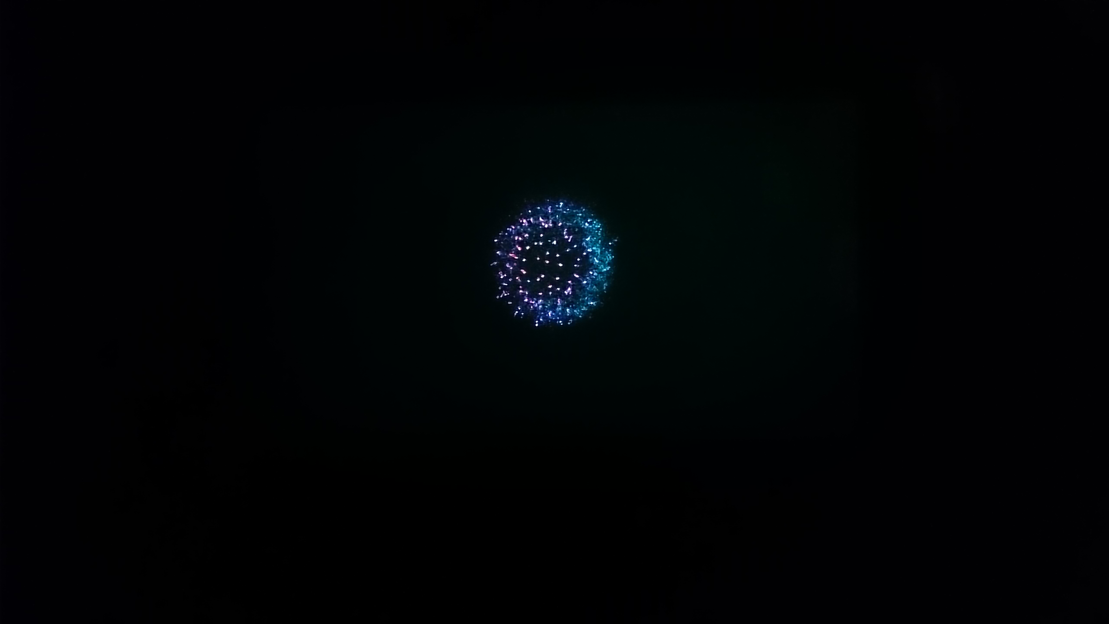

Frontoldal kész, vagyis részben.
Esti hangulatfénynél.
A hangulatfényt mivel állítod elő?
10 méteres RGB ledszalag van körbehúzva az előtétfalba, ami a vászon mögött van, ami oldalra világít kifelé, így homogén fényt ad, nem a szembe veri a kis világító ledeket.
Igen projektor, az egy 4k HDR-es demó anyag, de jól mutatott, és ilyen holografikus hatást keltett a hátsó megvilágítással.. :D
Köszi, és ami a vászon megjelenik ábra? Azt projektor vetíti?

phyton71
Hozzászólások: 1699
Értékelés: 793
Re: Moziszoba építés
Avglas írta:
2021.02.20., szomb. 18:28
phyton71 írta:
2021.02.19., pén. 23:31
Avglas
Hozzászólások: 329
Csatlakozott: 2015.06.16., kedd 19:57
Értékelés: 131
Hozzászólás Szerző: Avglas »
Barco Optix Cinemascope * Seymour CenterStage XD 120" 2.35:1 * Dune HD Pro 4K II * Anthem AVM60 * Emotiva xpa3 * LabGruppen PDX3000 * IMG Stageline STA2000D * Crown XLS1502 * 7.3.4 * JBL 3677 * JBL 8330 * Beckersound b1000x2, JBL4645B * Synology ds418j
phyton71
Hozzászólások: 1699
Értékelés: 793
