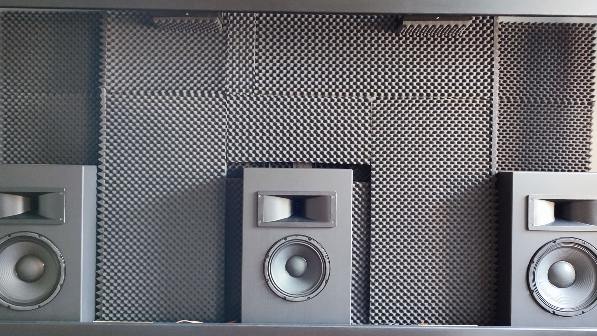

Köszi Sanyi!
Egyelőre ennyi szivacsom volt itthon, még biztosan kapni fog egy 4cm-es réteget.
Egyébként hangra pont azt kaptam amit vártam, talán többet is, bónuszba kapott a rendszer 2db zárt szubot is a kanapé mögé, így teljes az élmény, ha nem csinálnék már vele semmit, így is hátradőlhetnék.
Re: Moziszoba építés
Csak a centerben lévő mélyközép tér el valamelyest( 12" vs 10"), de nem érzékenységben, egyébként mindenben egyező a többi kompressziós driver, doboz, tölcsérek, aktív váltás ,szerintem marad így, de ha mégsem, belevágok egy 12"-ost.
Egyelőre mérve, de fülre sincs hallható differencia, nagyobb hangerőn talán előjönne, de az én filmezési kultúrám nem arról szól.
Egyébként a mikéntje, az utolsó pillanatban technikai okok miatt mellőznöm kellett az eredeti 12"-os hangszórót, így abból főztem ami volt éppen kéznél, surroundok rovására.
