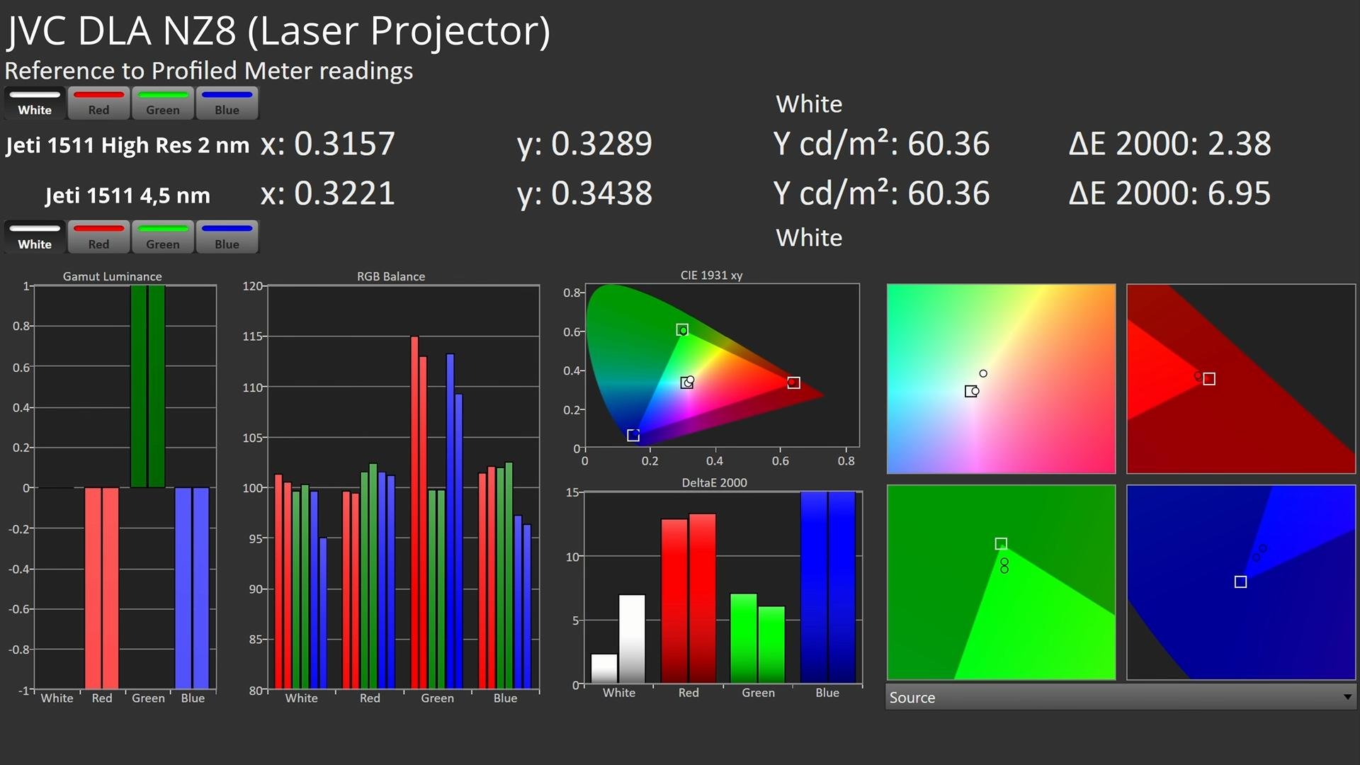

Nyílván én is a magam ellensége vagyok, hogy több 10.000 euroért megveszem a referencia műszereket, amikor használhatnék 100.000 forintos műszert is ugyanolayn pontossággal. Hát kérem szépen az a valóság, hogy nem.
C6 HDR5000 colorimeter beépített miniled korrekcióval összehasonlítva jeti spectroval. A deltaE eltérés míly meglepő nem 0.2 hanem majdnem 3 miniled tv-n mérve. Másik, olcsóbb colorimeterrel (Xrite, Calibrite, stb) még nagyobb lenne az eltérés, mert azokhoz általában miniled korrekció sem érhető el.
A mérések makacs dolgok, kár velük vitatkozni.
És mielőtt valaki azzal jönne, hogy deltaE 3 alatt nem látja az emberi szem az eltéréseket, ez is hatalmas félre informálódás, ugyanis ez a szint deltaE 1 alatt van, a szakmabeliek közül, akik pl coloristok esetenként kb 0.5-ig látják...

Amit leírtam az a kalibrálás alapja és nem deltaE 0.2 eltérésekről van szó.
Akit érdekel nyugodtan utána járhat, youtubeon is van rengeteg független videó a témával kapcsolatban.
Valótlant soha nem állítok, bizonyítottam saját és független mérésekkel is.
Mindenki számára ott a lehetőség, hogy bármilyen műszert megvehessen, nem írigykedni kell.
Egy megfelelő kalibráláshoz a minimum műszerezettség: colorimeter + spectroradiometer és bit perfect minta generátor.
Vannak megjelíntők amikhez viszont ez sem elég, mert referencia műszerekre van szükség.
Itt egy független videó:
https://www.youtube.com/watch?fbclid=Iw ... e=youtu.be
Tegyük hozzá hogy ebben a videóban mindkét műszer több millió forint és látszik, hogy a 2 nm-es valamint a 4.5 nm-es között is hatlamas különbség van, természetesen a 2 nm-es javára, hiszen az a referencia, és nem, nem delta 0.5 a különbség, hanem több mint 4
Az pedig, hogy leírom az ügyfélnek, hogy milyen műszereket használok és miért az egy alapvető dolog, hiszen nem árt tudnia, hogy miért is fizet. Külföldi kalibrátorok ezt egyébként fel is tüntetik a weblapjukon is, mint ahogy én is, így nincs zsákbamacska vagy kellemetlen meglepetés, például amikor a megrendelő komolyabb műszerekkel rendelkezik mint a szakember akit kihívott, akit azért hívott ki mert a saját maga által kalibrált képpel nem volt megelégedve.
Ha kell linkelem a magyarázatokat is, természetesen mérésekkel alátámasztva (de az úgysem számít itt).
Hadd tegyem hozzá, hogy az eye 1 pro egy nagyon alapszintű spectoradiometer a klein meg colorimeter, 2 teljesen más műszer, másra is valók, illetve az eye 1 pro a legalapabb spectroradiometer ami ma már semmire nem jó, de a saját idejében sem volt jó sok mindenre. Klein sem használható szín kalibrációra spectroradiometeres profilozás nélkül, szóval itt is van egy kis fogalomzavar...
Természetesen szemmel is lehet látni, persze ahhoz előtte nem árt tisztában lenni vele, hogy milyen egy valóban kalibrált kép.
Többek között Taki fórumtárs is látta a nagy különbséget és sokan mások is.
Nem titok nálam 2 féle csomag érhető el, az olcsóbb a consumerebb műszerekkel (természetesen ezek es profilozva lettek 2 nm-e spectroval) és a jóval drágább profi referencia csomag, referencia műszerekkel.

Ma beszéltem egy "kollégával" aki nálam is régebb óta foglalkozik projektorokkal és kalibrálásával, aki egy évtizedek óta a szakmában lévő idősebb úrral (projektor.hu) tesztelték és mérték össze a "mezei" Xrite eye 1pro-t és a klein műszert lézer projektornál.
Természetes a klein műszert pontossága megkérdőjelezhetetlen, de a két műszer közötti Delta E eltérés 0.x tizedekben volt mérhető, ami egyiküknek sem indokolta az ilyen értékű műszerre a befektetést és indokolta volna az Xrite leváltását.
Sem én sem, akivel beszéltem nem kalibrálásból él és nem is akarunk ebből megélni, csak a saját ügyfeleink és tőlük vásárolt projektorokat kalibráljuk be, ha felkérnek rá, mert egyáltalán nem is kötelező minket megkérni.
Tehát, mi nem akarjuk magunkat "rátukmálni" senkire, de ami már itt és a háttérben folyik az már felháborító!
Lehet linkelgetni, meg nyomulni ezerrel, de ezek kész tények nincs mit magyarázni rajta. Sőt, én vagy ők, akik tapasztaltaltabbak nálam, sőt ide sorolhatnám még pár ismert fórumosr, akik szintén "használhatatlan" műszerrel kalibrálják a saját, illetve a hozzájuk érkező, mondjuk javításra projektorokat (lézereket is) nem tapasztaltunk félre kalibrált képet. Pedig, ha tényleg annyira félre lenne kalibrálva, mint ahogyan ez elő van adva, akkor azt szemmel is lehetne látni. De ilyenről nem számolt be senki és nem is tapasztalatunk ilyet.
Részemről ezt lezártam. Ismétlen én nem ebből élek, sőt nem is megyek messzire, még saját ügyfélnek sem kalibrálni, azért küldnik el hozzám a gépet, aki nagyon akarja, hogy én csináljam meg neki, az újra kalibrálálast, ha kell.
Nem kardozok senkivel, de legyen ez is megörökítve itt, mint tapasztalat, ne csak az ön fényezés egyesek részéről. Aztán mindenki eldönti mit hisz el és mit nem.
