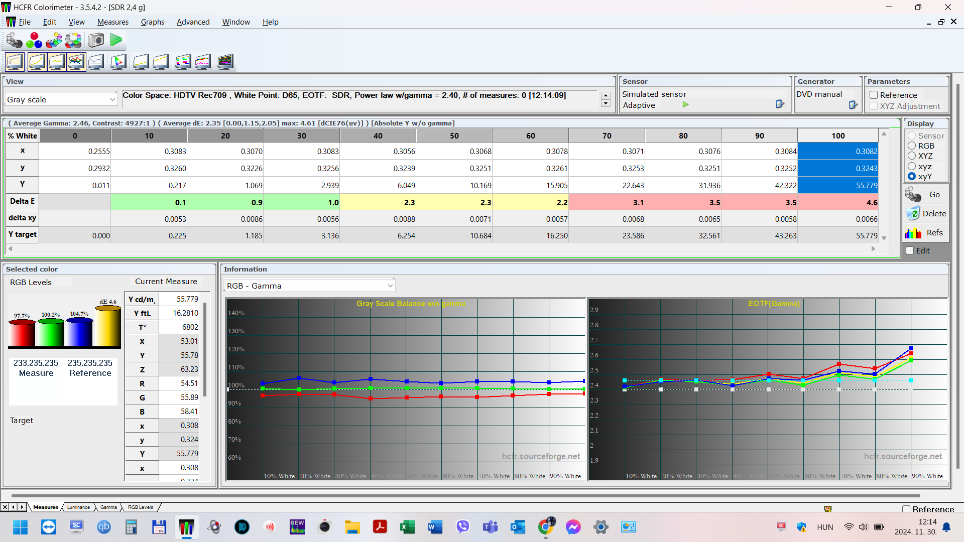

Szemre?qti írta: ↑2024.11.30., szomb. 16:13Semmi gond, ha így csinálod, csak ez nem kalibrálás. Ez a szemre beállítás mérése műszerrel.szepi0808 írta: ↑2024.11.30., szomb. 12:30Amikor lesz időm, az 5000-ret is vissza emelem, mert itt szabványra csináltam a színhőmérsékletet és nem tetszik. Gamma pedig marad 2.5, mert Így tetszik! Végpontok jók, nincs becsukódás az alján, akkor meg miért ne?!
Kb hasonló a hangzásnál az ízlésekhez pl. a mélysugárzó SPL görbe beállításánál és a hangerején. Arra is van egyéni ízlésem. Akkor mi van? :)

Re: Mindent a házimozi projektorokról és vásznakról, A-Z-ig

Ezek a HCFR méréseidből kiolvasható 4700,4900 és 5470:1 kontrasztértékek nem túl acélosak.
Remélem a Sony géppel minden oke, mert akkor csak USER ERROR.
