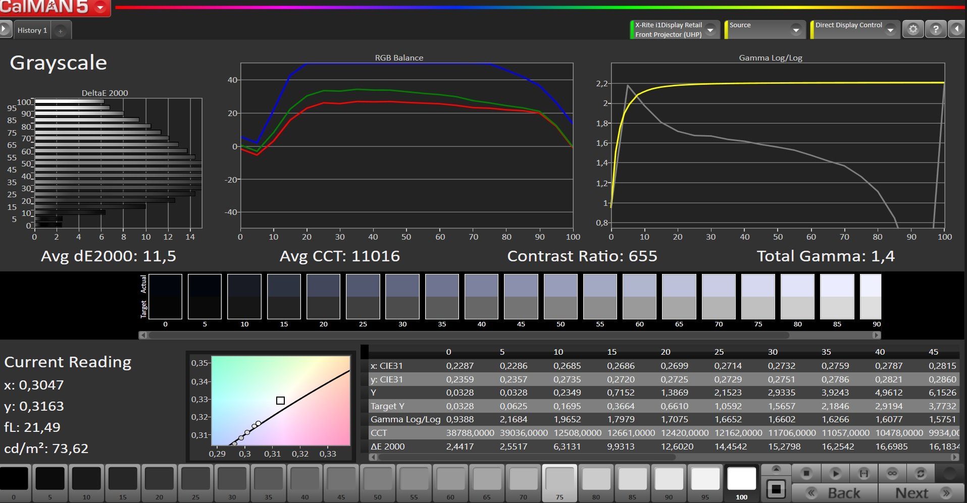

Megbízásból pár napos látogatást tett nálam egy fehér Sony HW55es készülék.
Első tulajdonos újan vásárolta és azóta 593 vetített üzemórát futott. Panasz a szokásos, szürkés kékes kép, nem életszerű színek, gyenge fekete szint, gamma drift.
Mérés sorozattal kezdtem a egy factory eset után. Referencia képmódban Gamma 2.2, D65 fehéregyensúly illetve REC.709 színtérlefedettségben.
Nem mondom, hogy meglepődtem, az ON/OFF kontraszt 655:1, borzalmas gamma és RGB együttfutás mellett, 67%-os REC.709 színtérlefedettség mellé párosulva.Teljes fényút tisztítás után némileg javult a helyzet. Panelok egymáshoz való viszonya Service menüben korrigálva.
Fénysűrűség növeked 30%-os, színtérlefedettség +6%-ot javult, ON/OFF kontraszt szinte semmit nem jault, a kezdeti állapothoz képest 666:1, illetve mértem egy dinamikus és dinamik full kontraszt értéket is.
Mérés sorozatot D65-re kalibrált fehéregyensúly és Gamma2.6 melletti szürkeskálán mértem széles színtérben ahol még rálehet erőszakolni egy nagyjából színhelyes REC.709-et a készülékre.

Gyors mérés sorozatot megejtettem a nálam vendégeskedő Sony VPL-HW55ES- projektoron. A készülék első gazdás 2300 vetített üzemórával 2. lámpával kevés óraszámmal rendelkezik. Szervíz menüben a lent szereplő mérések előtt állítottam egy panel intenzitás, hogy az RBG együttfutás a szurke skálán legalább a gép CMS szabályozhatóságán belül essen. Rec.709 színtérlefedetség 80%os szaturációs pontokat éppen meghaladó, így maximális színtérben készítettem egy Rec.709 kalibrációt. Talán eddigi leg durvábban degradálódott Sony projektor ami felkerült az asztalomra. ON/OFF kontrasztértéke 1000:1 amit alulról surol, gamma drift az szokásos a márkán belül.
Fekete szint, kékes és enyhén zöldes.
Dinamikus irisz mellett limited állásban
Majd maximálisan
A mérések 2.6 gamma áláson készültek.
Játszottam egy kicsit még az alsó végpont beállításnál, hogy ha már csukódik is a fekete, de legalább közelítsen alul egy nézhetőbb értékhez. Eddig ez amit kilehet hozni belőle dinamikus irisz mellett, persze ez nem segít a világosabb jelenetekben. A gammát még tudnám kalibrálni közel tökéletesre csak az RS232 adapterem lusta voltam előkeresni. Rég volt már szükség rá.Természetesen ahogy időm engedi egy teljes belső takarítást és gamma kalibrációt megejtek, hogy egy nézhető, nézhetőbb képet varázsoljak számára.
Nagyobb színtérben rálehet közel színhelyesen erőltetni egy Rec.709-et, viszont tökéletes csak gamma kalibráció után lesz. Addig is ez amit így kilehetett belőle facsarni. Megérkezett egy Natív 4K model is hasonló 2000:1 ON/OFF problkémával, arra csak jövő hét második felében jut idő. Megfogom osztani veletek a méréseket és a végeredményt is.
