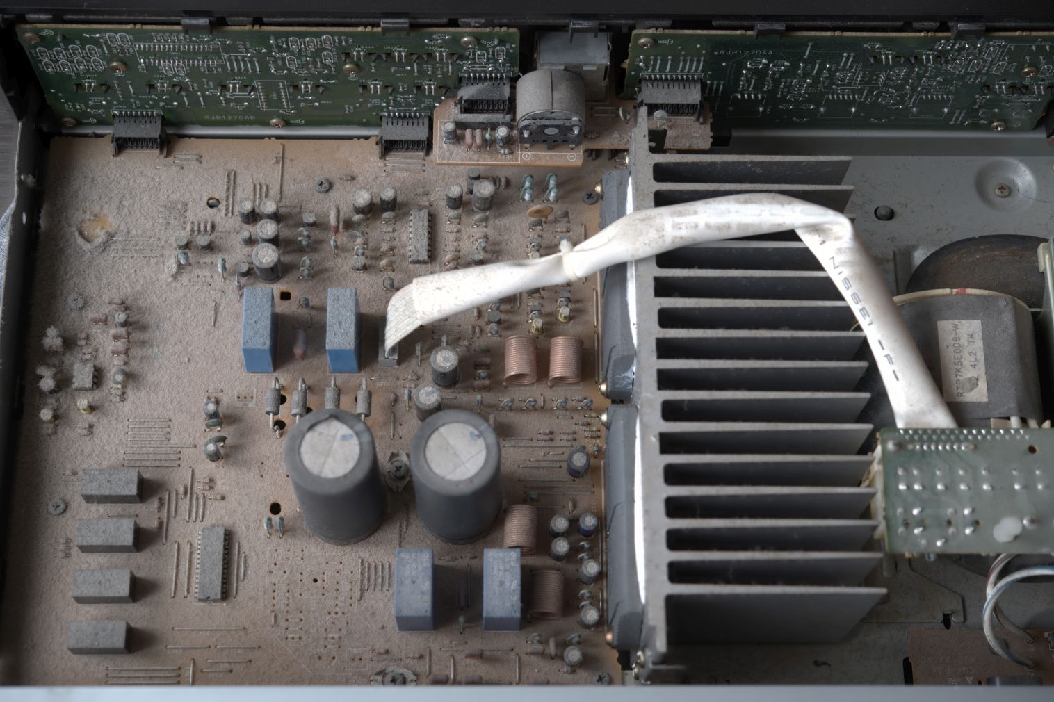

2 hét után elővettem, levettem a fedelét - olyan nedvesség szag jött ki belőle, jó hogy halak nem úszkálnak benne
- szárítás projekt indul -

La_Valse írta:
2023.05.29., hétf. 17:16
tamagaba írta:
2023.05.28., vas. 11:57
Negatív sajna
A bekapcsolás után a védelmi áramkör, ahogy rákapcsolja a cuccot kimegy a trafó előtti 2 A-es bizti :(
Meglehet, csak rosszul raktad össze.
Az ilyen javított/karbantartott AB működésű erősítőket úgy érdemes éleszteni, hogy a 230 voltos
bemenettel sorba kötsz egy hagyományos izzót. Én 150 wattosat használok. Ha zárlat van, világít
a lámpa, ha nincs, parázslik. Így nem kell mindig biztosítékot cserélni.
Köszi ezt kipróbálom.
Gyanitom, hogy a mosás valaminek betett. Lehet, hogy a kondik alatt ott van és nem tud kiszáradni.
Mást nehezen képzelek, mert igazából nincs benne semmi. A front panelt sem hinném. A relék zártak.
A két integrált modul a gyanús.
.. jut eszembe a relék alatt is ott lehet
Negatív sajna

Negatív sajna
1. a Fet-es modul nem bírta a mosási procedúrát (elektrosztatikus ütés talán)
2. mégis van áramszivárgás a panelon (a tisztítószer leírása szerint nincs)
3. valami bagatel hiba - összeérés, alkatrész deformáció stb.
Most kicsit pihentetem a projektet és később nyáron megint szétszedem
Ha az 1. eset, akkor vége is van sztorinak
Azért nem engedem el még

Még nem mertem bekapcsolni, majd holnap
Ha Paks véletlenül leáll, akkor bocs valami nem lett jó :rolleyes:

A Fet-es modult pucoláskor nehogy haza vágjam
De alakul a gyerek a prés alatt :)

6 év konyha
Csoda, hogy működik még

Megnéztem a másik csipogót, nincs baja annak sem. Nem ragad, de azért megpucoltam az enyhébb hidegzsíroldóval és megtörölgettem. Nem jött le róla semmi. Aztán egy kis WD40. Gumirozott felületü. Kicseréltem abban a váltóban is a kondit.
Holnap erősítő .. :smile29:

-CB- írta:
2023.05.12., pén. 13:45
tamagaba írta:
2023.05.12., pén. 13:34
Ma szétcsapom a Technics erősítőmet a konyhában
Kontakt 60-61-WL lesz a segítségem a több éves olajpára eltávolításában
A Volume panellal kezdem, aztán relék. A végfok IC-t nem bántom, mert már nem gyártják :)
Kiderül, hogy vödör vagy fogpiszkáló lesz belőle
Sztem, ha STK végfokos, inkább hagyd a francba. Nem képvisel akkora értéket, és hangminőséget, hogy megérje bajlódni vele. Van esetleg egy eladó A osztályú, bontható elő-végfok kimenetű Technics vasam, keress meg privátban.
Konyhában szól egy STGT650-el távos. SU A700 mk2. Tök jól elvagyok vele.
Nem végfok hibás, csak szerintem koszos belül.
Ha defeat-on van a hangszin elég tompán szól. Ha küldök rá magasat megjavul.
Azt hittem a Sonata magasa ragadt be a kosztól, de nem avval volt a baj. Kondit is cseréltem a váltójába, arra sem javult meg. Úgyhogy erősitő a következő.
Most, hogy beírtam lehet, mégis a magasa a doboznak a hunyó?. Nem tűnt ragadósnak, rajta van a grill mindig. Meg kéne néznem megint.
