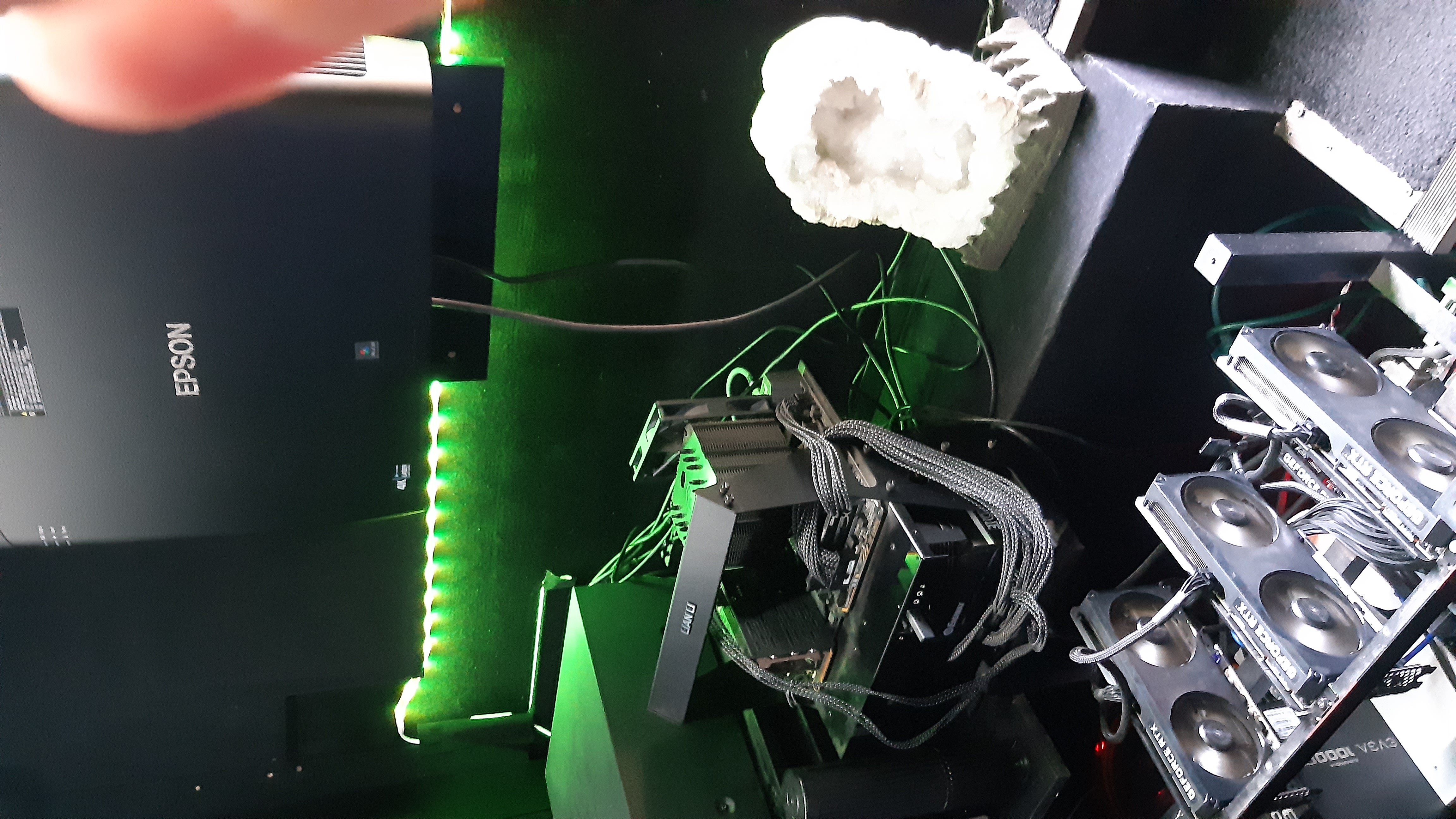

Kész vagyok. Működik. Nagyjából sikerült a csúfságokat eltüntetni . Lassan, jöhet a teszt, hogy mit tud és nem az Epson.
Kábeleket kell majd rendszereznem és jóval rövidebbek is lehetnek majd. Jó hír, pláne a hdmi-nél. :smile29:

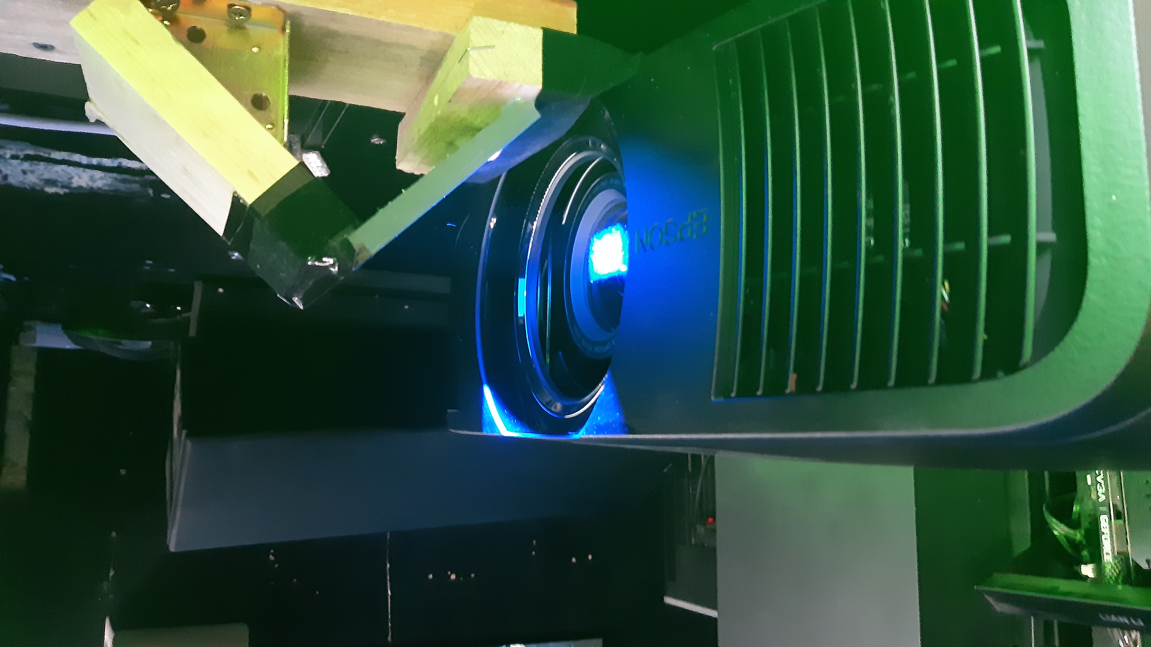

Na belőttem végre! Majdnem tökéletes! :smile51: :smile51:
A hiba az, hogy túl "magasra" tettem a projit és a lenshifttel, belelövök a proji gépházába minimálisan. Így ott sötétebb a kép, ergo lejjebb kell raknom a projit, hogy kisebb legyen a pattintás szöge. Feljebb lehetne a vásznat is rakni, de mivel az jól be van lőve a nézési pozícióhoz, így a projinak kell sajnos lejjebb menni. Újabb szippantás következik, mert ezt egyedül nem tudom, és csak holnap van segítségem.
A tükörhöz, majd gyártanom kell a jelenleginél stabilabb konstrukciót, mert a tükör lefelé sajnos a szalagos rögzítés miatt el tud minimálisan engedni. De már erre is felkészültem, hogyan csinálok tökéletes stabil 45 fokot. Vettem 2 db úgy nevezett láda sarkot, ami 2 kis fém biz-basz háromszög és ugye tökéletes 45-ösösek a háromszög átfogóinak a szögei, a befogó természetesen derékszög.
Addig is képekkel untatlak benneteket:

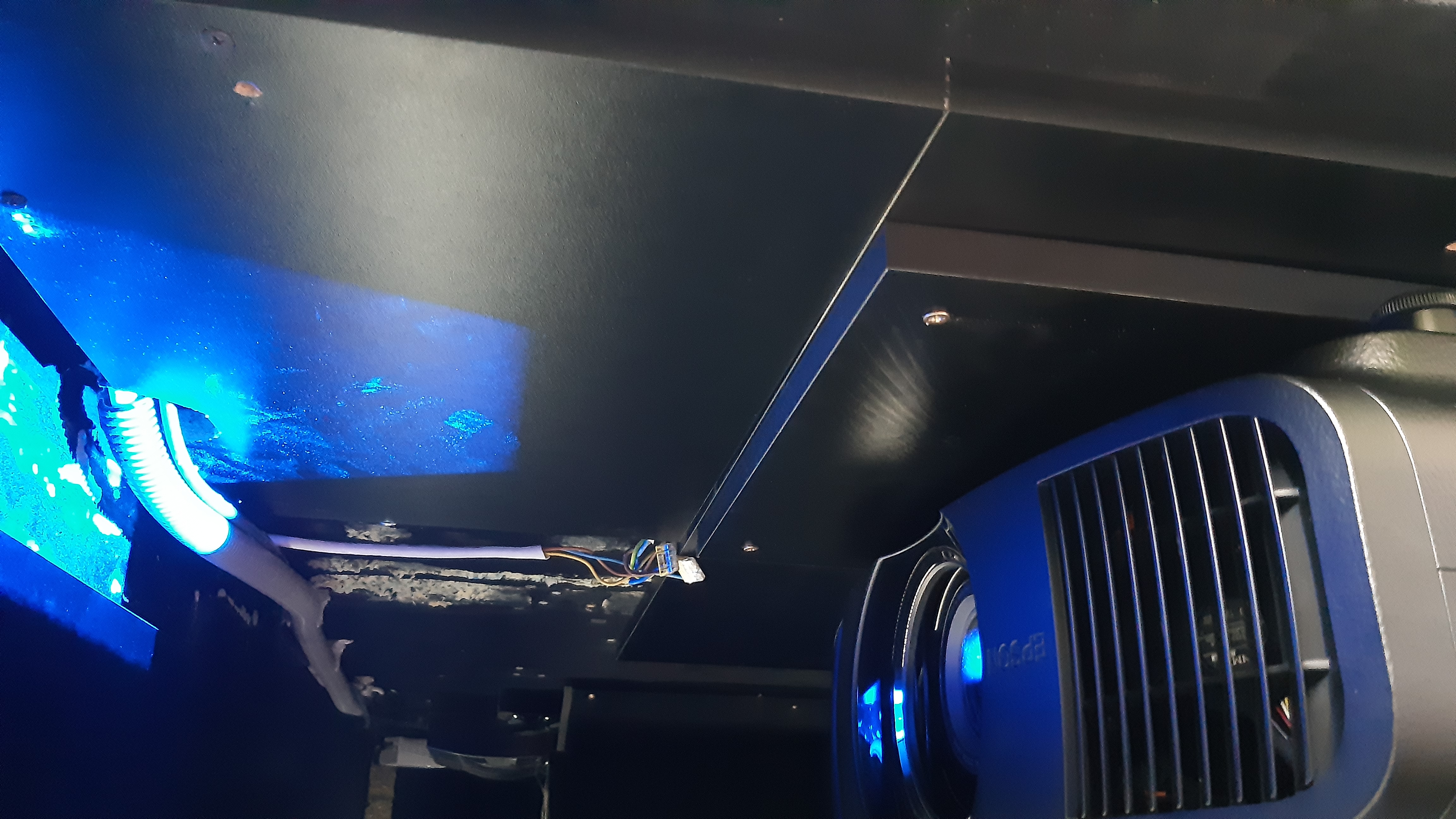

Nos haladok. Már ki is próbáltam a tükröt elérakva. Működik. Valahogy szépen kellene elévarázsolnom, de ma már nem volt több időm, mert elment sok idő a "tökéletes függőbe, meg vízszintbe rakás pöcsöléssel. Ilyen hülye projektort sem láttam még
Miért felfelé és nem lefelé? Porosodásnál nem lesz gond, hogy alul meg fog állni a gépben az összes por?
