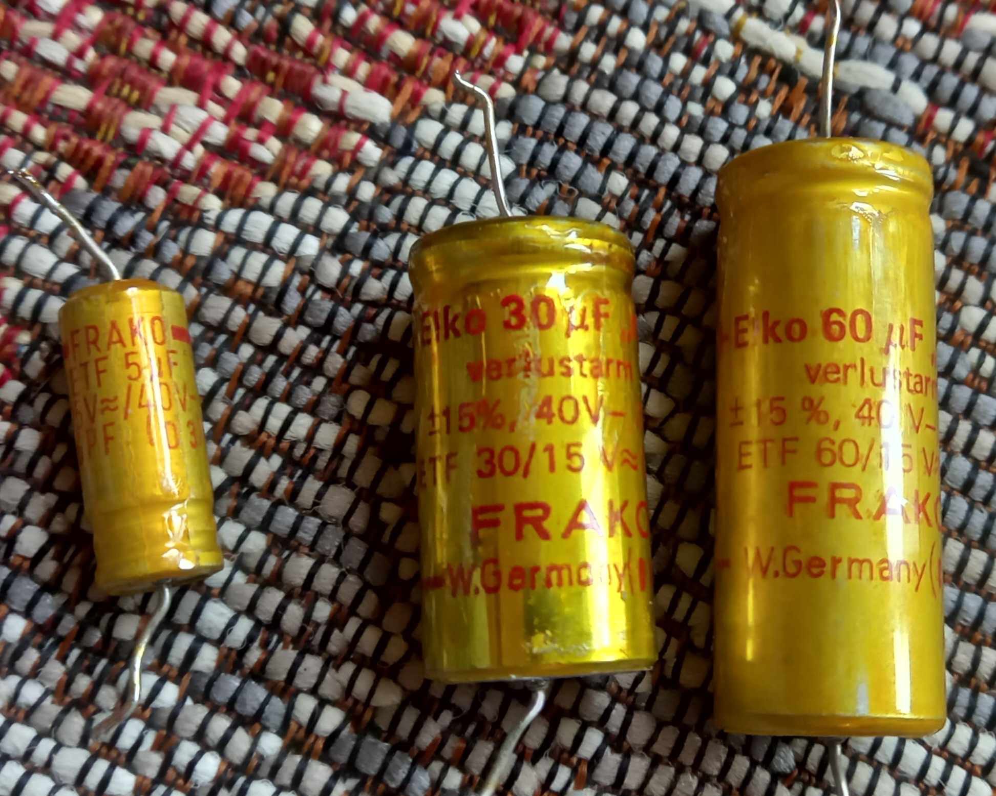

Egy 50 éves Dual CL173 hangszórópárban mire lenne érdemes és érdemes-e kicserélni a kondenzátorokat? Kiforrasztottam és megmértem őket. Az 5 mikrósak 5,5 és 6,3, a 30 mikrósak 33 és 35, a 60 mikrósak 63 és 66 értéket mutattak multiméterrel mérve. Gondolom ezek elektrolit kondenzátorok. Mehet helyettük Jantzen Elecap 5% vagy fólia kondenzátor kellene? MKT vagy MKP? Lehet az 5 mikróshoz fólia kondenzátort a nagyobbakhoz meg elektrolit kondenzátort tenni? Esetleg csak az 5 mikrósokat cseréljem? Köszönöm!
Az is lényeges, a kondik a váltó melyik pozíciójában voltak. Érdemes? Azt majd te fogod eldönteni, miután rászánsz valamekkora összeget. Költség hatékony PP a Jantzen CrossCap. Abból létezik egész nagy kapacitás, 300uF-ig. De pl 60uF az nincs a sorban. Ha fontos a pontos érték, akkor összerakod két kondiból. Magas hangszóróhoz viszont inkább Superior Z-Capot tegyél.
Aztán ha kiválasztod a kondikat, felméred, befér-e a hangfalba valahogy.

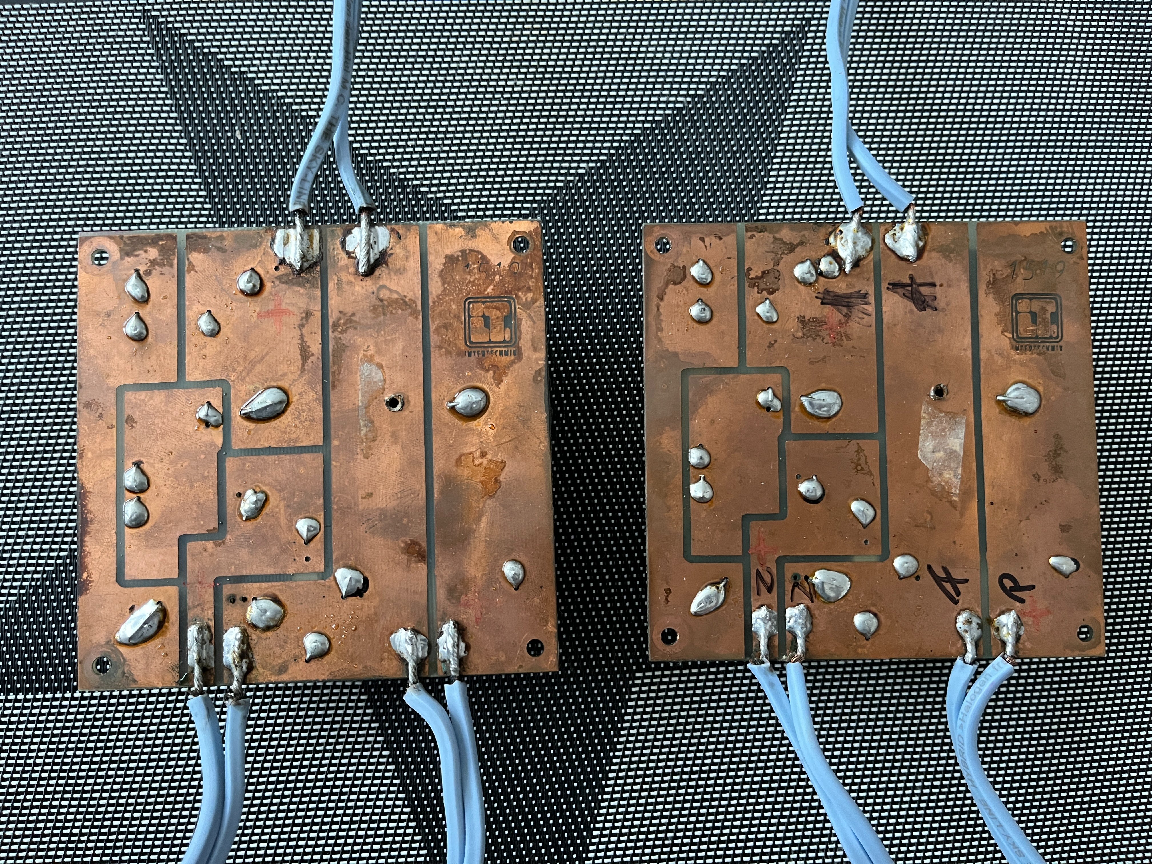

seaofcalm írta:
2025.03.09., vas. 19:59
Szerintetek hogyan hozhatnám rendbe a TMR70 -eket? Tudnátok ebben segíteni?
A rendbehozást én mindenképpen egy felméréssel kezdeném, mielőtt vaktában elkezdesz alkatrészeket cserélgetni. Leírásod alapján magas torzítás jelent meg a hangzásban, ennek pedig rengeteg oka lehet. Műszeres méréssel általában kideríthető a probléma forrása.
seaofcalm
Hozzászólások: 3
Csatlakozott: 2023.08.13., vas. 09:55
Re: Hangdoboz javítás, bemérés, modifikálás
Hozzászólás Szerző: seaofcalm »
A TMR70-et nem, de a TMR80-at ismerem, egyik barátom másodrendszerében ilyenek teljesítenek szolgálatot.
A magas tartományát egyáltalán nem mondanám forszírozottnak, bántónak, inkább kiegyenlített.
Ha ezek után is fennáll a nemkívánatos hangzás, akkor gyanakodhatsz a kábelre, de fontos, hogy egyszerre csak egy beavatkozást végezz el(pl. hangváltó alkatrészek cseréje), mert könnyen beszaladhatsz az erdőbe.
Szia,
Köszönöm szépen a gyors visszajelzést, igazából tényleg el lett barmolva a forrasztás (előre is elnézést ha olvassa az illető akinél lehettek anno ezek a hangfalak) de a tényeken mit sem változtat. Utánaolvastam és szerencsére találtam is elég sok használható infót a kondik, ellenállások mikéntjéről, típusairól, mikre kell odafigyelni, melyek azok amik ésszerű, igaz nem olcsó de még megfizethető áron beszerezhetőek és az egekig vannak magasztalva a hangra gyakorolt tulajdonságaik miatt. Igaz sok az ellentmondás is, de ezt megszoktam már a ha HiFiről van szó. A lényeg a lényeg, hogy elkülönítettem erre a TMR70 -párre egy keretet, majd bővtem ha kell, de lehet belevágok új hangszórókkal újjáépíteni az egészet. Néztem a SEAS -től be lehet szerezni a "frissített" verziót, igaz ott már nem polipropilén a mélyközép alapanyaga de az impregnált papír amúgy is természetesebb hangot ad vissza a műanyhoz képest a tapasztalataim szerint. Fontos leszögeznem hogy minden kijelentésem adott kategóriára értendő.
A hangváltó felújítással kapcsolatban szerintem biztos jövök még hogy kérdezzek, előre is köszönöm a lehetőséget és egyetértek a válaszban megfogalmazottakkal, mindig lépésről lépésre haladok, ezt megtanultam már.
A TMR80 is nagyon vagány, ugyanúgy labirintus rendszerű a belső felépítés, így nagyjából el tudom képzelni a hangjukat és igen, meg is tudom erősíteni amit írtál, hogy nem tudnak túl sok érzelmet közvetíteni. Ezen el is gondolkodtam és rájöttem mire gondolsz pontosan, elég sok kemény műfajt hallgatok és mivel all-rounder rendszerre van szükségem, pl. a filmezésnél is jobb a rámenős a karakter, nem kell a sok struktúrált információ, az átfedések és a tranziensek olyan kiemelten mint mondjuk ha egy csöves erősítő + lemezjátszó mellé keresnék valami frankó hangfalpárt - a magam elképzelése szerint.
A TMR70 talán attól (is) lett olyan kedves a szívemnek mert annyira időtálló design szerintem és olyannyira lineáris a megszólalásuk, kis hangerőn is jönnek a "pincemély" basszusok, rá lehet őket tolni a falra, áhh egyszóval telitalálat. Úgy kapom meg a testet a zenében, főleg a basszusokban hogy tényleg nem kell bömböltetni, gyakorlatilag 9 óránál feljebb sosem kell tekerni a hangerőt s a sweet spotban ott van minden ami kell a zenéből. A Klipschek is hasonlóak, de ott a membrán jóval kisebb emiatt a hangnyomást is máshogy érzékeli a füled. No, eltértem a tárgytól, egy szó mint száz jelentkezem még a jövőben.
Minden jót,
Üdv

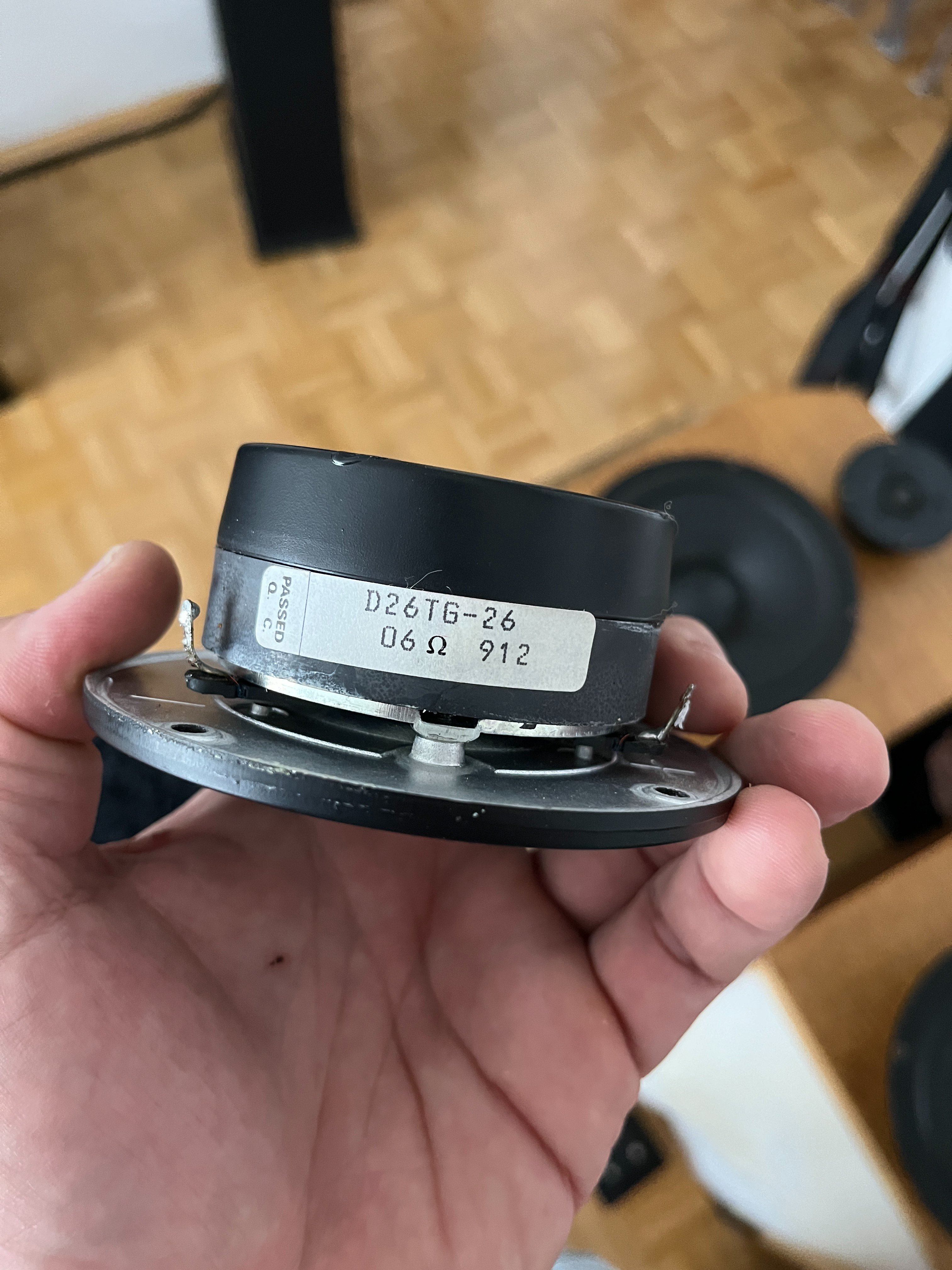

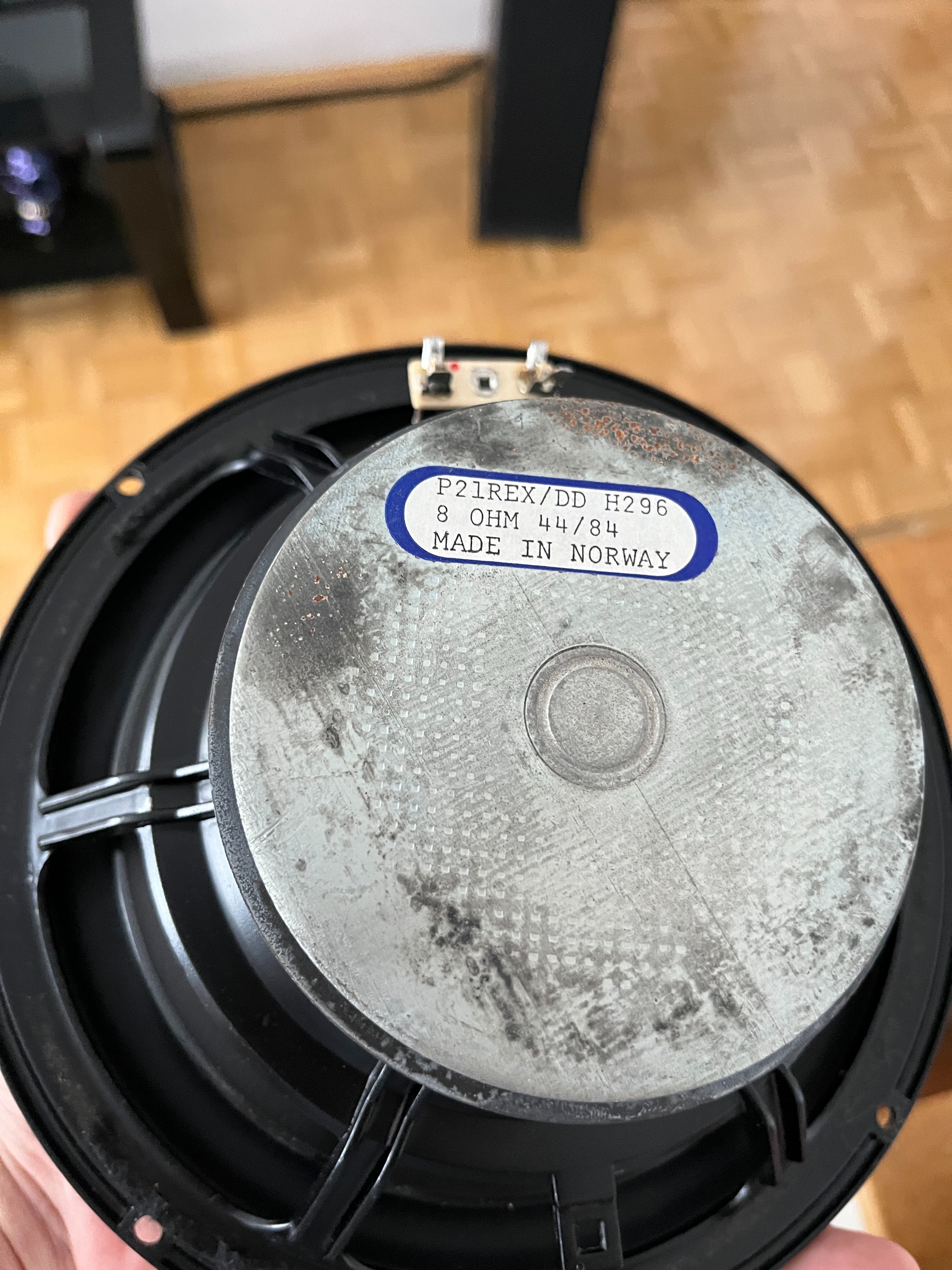

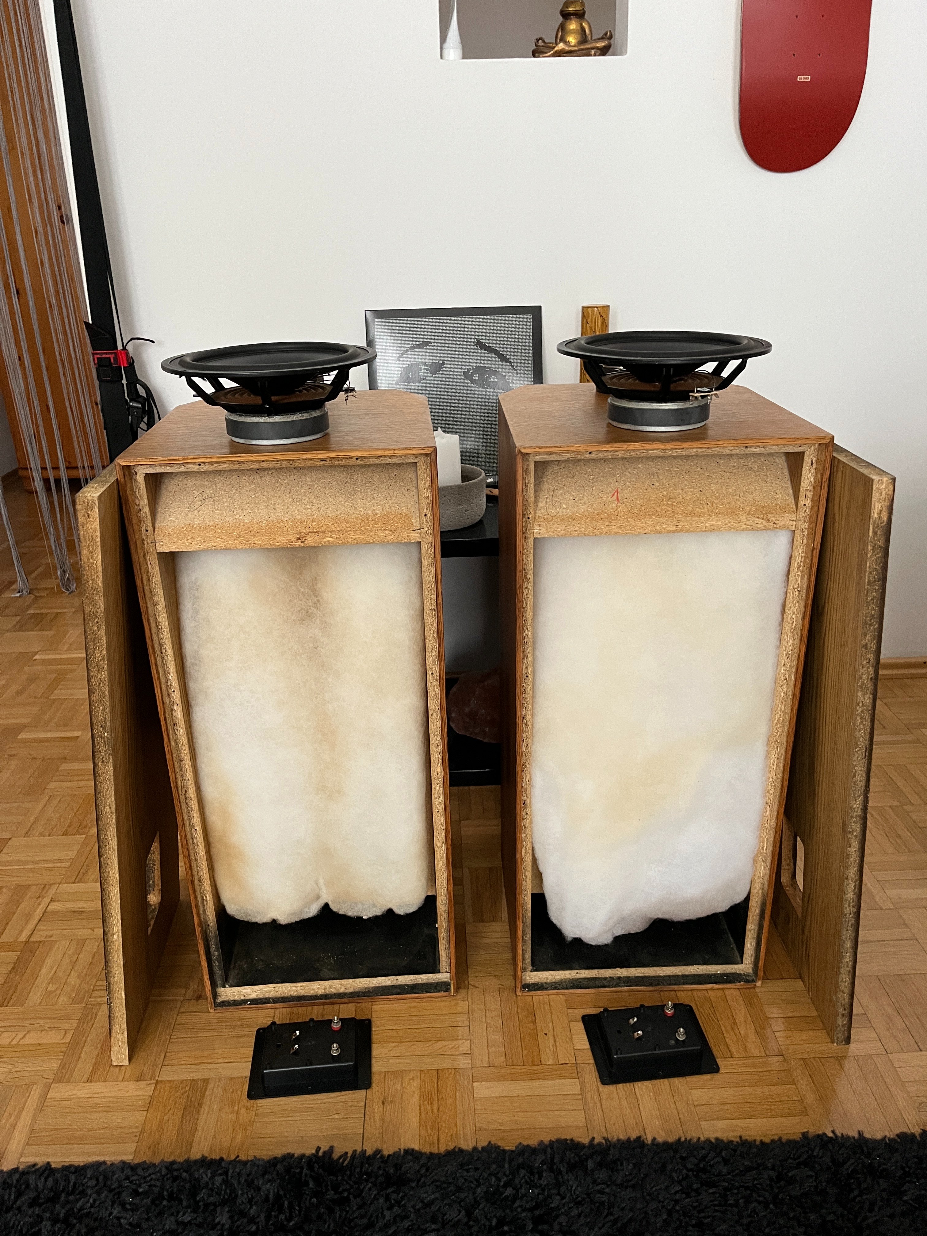

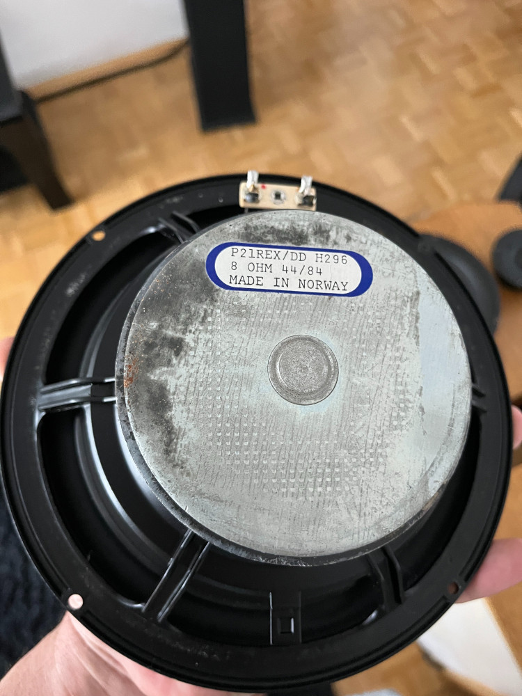

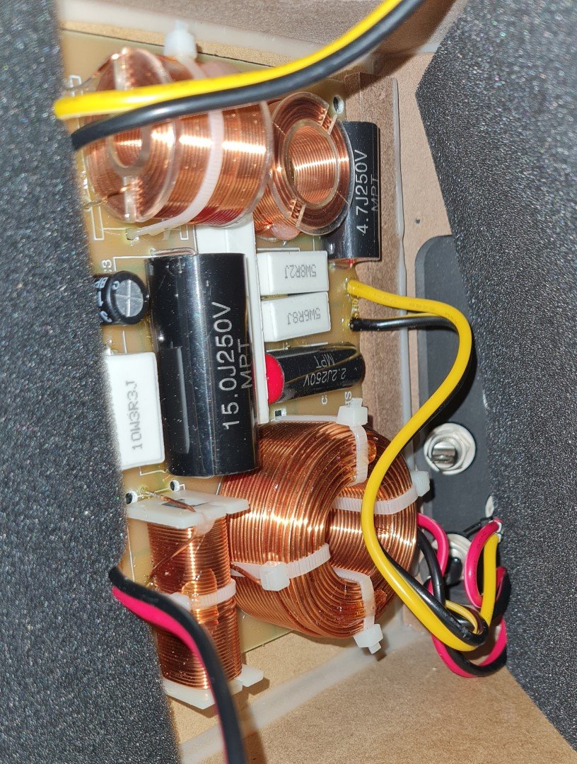

Kedves fórumtársak,
Tisztelt HiFisták,
Az alábbi témában szeretném a segítségeteket, tanácsotokat kérni.
Adott egy T+A Criterion TMR 70 típusú hangfalpár. Nagyon nehéz nem szuperlatívuszokban ecsetelni mire is képesek ezek a "túlméretezett" monitorok. Beleszerettem, nagyon kifinomult dobozok, technika, megépítettség stb., igazán komoly hangfalak, de sajnos a felső tartományban jelentősen "elhúz" a hangjuk.
Túl fényes, az "S", "SZ" hang, olyannyira hogy a hangerő növelésével már-már bántó, sértő is lehet. Bizonyos zenéknél ahol a dinamikai csúcsok a felső közép tartományban vannak (leginkább tényleg az énekhangban és pl. a torzított gitároknál aztán ahogy kikezdi a füled utána már szinte minden zenei stílusban észreveszed), vagy úgy van kikeverve a felvétel (vagy épp hibák vannak, gyengébb forrásanyag minőség stb.) ott annyira hozzátesznek a magas tartományhoz hogy valamilyen megoldást szeretnék rá találni mert életem egyik legjobb párosa, csak ez a fránya jelenség van amit próbáltam csökkenteni, kompenzálni különböző erősítőkkel, hangfal és összekötő kábelekkel de egyszerűen nem jutottam dűlőre.
A hangszóró készlet: középmély SEAS P21REX/DD H296 8Ohm és VIFA DT26TG-26 6Ohm.
A hangváltók típusa: INTERTECHNIK 1519.
A következőkre gondoltam megoldásként a fenti leírás alapján:
1. Az utólag "tuningként" szánt VDH The Skyline kábelek cseréje sima réz (jelenleg Norstone Classic B400 -ak lennének amikkel újra tudnám forrasztani, kábelezni) hangfalkábelre. A VDH-k sajnos nagyon gyatrán lettek beforrasztva, sok kötésnél megégett a kábel a forrasztásnál, de ahogy kivettem az egyik mélynyomót, magától el is engedte ahogy picit megmozgattam.
2. A magas hangszórók cseréje SEAS Prestige 27TFF - H0831, esetleg 27TDC - H1149 -re.
3. A hangváltóban a magas tartományért "felelős" alkatrészek elöregedtek. A hangváltó felújítása vagy komplett újraépítése.
4. A fentiek mindegyikének elvégzése.
Még annyit szeretnék hozzáfűzni hogy a leírt jelenség máskor is előjött már de nem ilyen szinten, pl. amikor fém magassal szerelt hangfalaim voltak (Canton Chorno, Elac CLS6) amikhez VDH The Clearwater hangfalkábeleket használtam, szóval a füleimnek más esetben is sértő volt a sok, túl fényes magas információ, így váltottam vissza OFC/HCC "sima" réz kábelekre - azaz jött a felismerés hogy számomra az ezüst/hybrid kábelek nem igazán az én világom. Valami olyasmi hogy azokkal mindig valaminek a hártányára kaptam meg egy csomó pozitív tulajdonságot (tér, hangszer élethűség, részletek, szeparáció stb,). Vagyis valami mindig hiányzott, persze főleg a mélytartományban.
Van jó hír is, jelenleg eljutottam oda ahova szerintem minden HiFista vágyik, összeraktam egy olyan rendszert amihez a TMR70 lenne a csúcsok csúcsa, az a hangfalpár amit mindig nagy lelkesedéssel veszek elő s akkor is megtartanám ha csak tárolnám - mindig is szerettem volna egy kiváló kvalitásokkal bíró dög nagy monitorokat. Nem volt rövid az út, de addig kerestem a "tökéletes hangot" hogy végre elmondhatom, innentől csak a jóval drágább komponensekkel kezdenék - ha kezdenék építeni valaha egy új rednszert.
Jelenelegi rendszerem: Hydrasound Wall Power Mk2 betáp kábel 1m + C.M.C. Colossus Gold 6-os elosztó + Dell Optiplex micro 3060 (Kácsa OFC HDMI IC kábellel egy Sony TV-n) + Audioquest Dragonfly Cobalt + Audioquest Golden Gate jack-rca 50cm IC + Wiim Pro Plus + Audioquest Golden Gate rca-rca 1m IC + Emotiva BasX A2m + Hydrasound CU Gold 2x 2,5m tömör réz hangfalkábel + Klipsch RP-250f.
Ezzel a fenti össezállítással konkrétan minden hangerőn számomra "tökéletes" az egyensúly a hangban, s mindenben a minőséget kapom sosem a mennyiséget - hacsak az adott felvételen a jelenlét nem jön túlzottan át a hangerő függvényében.
Köszönöm szépen előre is :smile53:
Üdv - Gergő
A magas tartományát egyáltalán nem mondanám forszírozottnak, bántónak, inkább kiegyenlített. Nem sok érzelmet tud közvetíteni, de ár/érték arányban elég tisztességes hangsugárzó.
A VDH kábeleket nem ismerem, valahogy mindig elkerültük egymást, de ezt a zavaró karaktert, simán okozhatja a balul sikerült átkábelezés is, bár én inkább gyanakodnék a hangváltó alkatrészeinek megöregedésére.
Én első körben ezek cseréjével kezdeném, ezen belül is a kondenzátorokkal, mert azok hajlamosak a kor előrehaladtával az értékeik elvesztésére, és ez simán tudja negatívan befolyásolni a hangképet.
És ha már a hangváltót bütykölöd, akkor azokat a primitív ellenállásokat is érdemes kicserélni. Egész kis pénzért, ezeknél sokkal jobbakat kapni. Szerencsédre nem kell sok alkatrészt cserélned, így abból a pár darabból(kondik+ellenállások) választhatsz valami minőségit is, ennek csak a jóízlés, és a pénztárca szab határt.

További kép a hangváltó hátuljáról ez kimaradt.
Elnézést a duplikált képekért az előző hozzászólásban.
INTERTECHNIK 1519
INTERTECHNIK 1519

Kedves fórumtársak,
Tisztelt HiFisták,
Üdv - Gergő

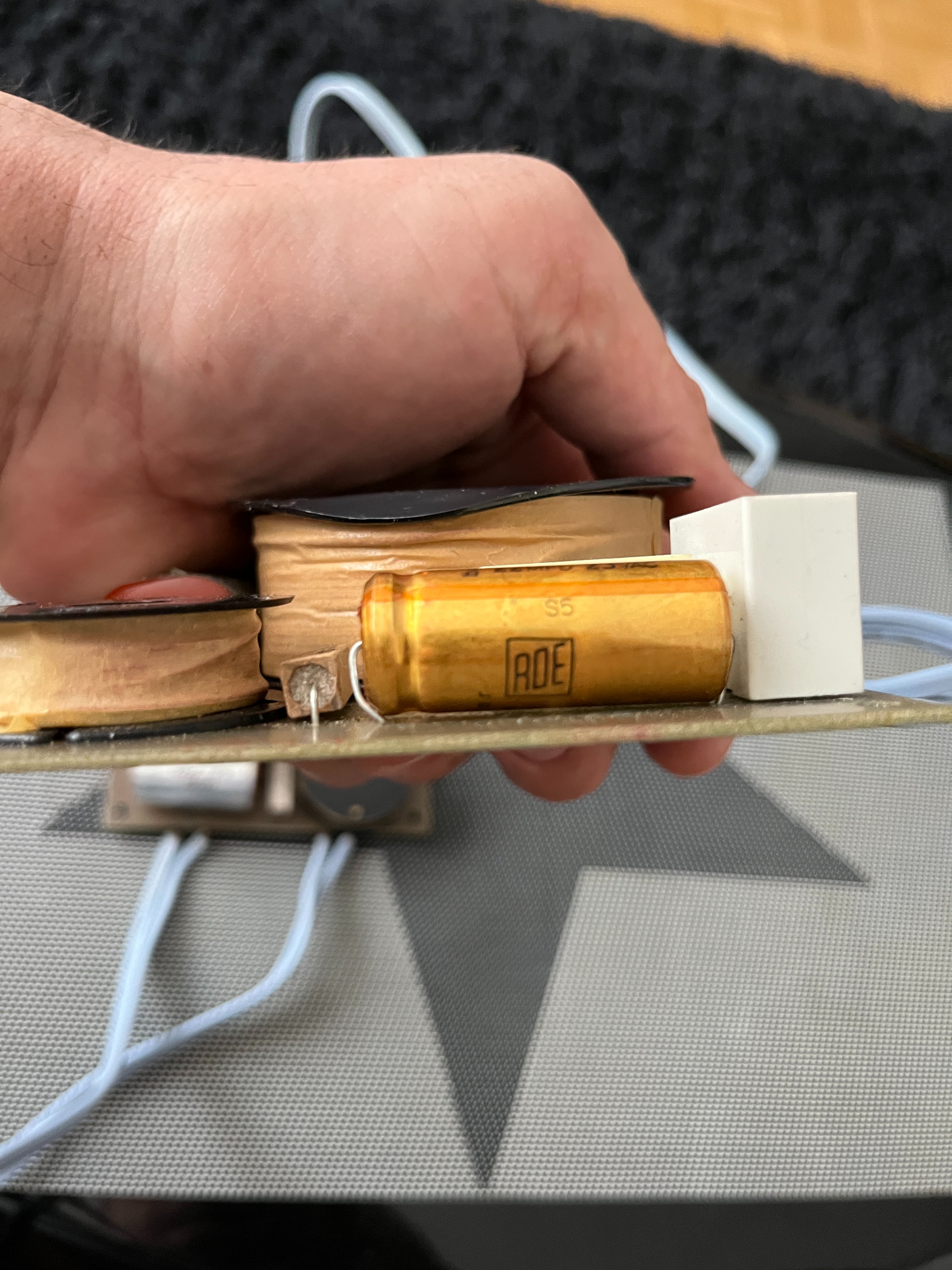

Szia,
Én az Usher BE-10 hangfalaimban cseréltem ki a vezetékeket, szigetelést és a csatlakozókat. Lényegesen jobb lett a kapott hang. Írtam róla egy kis bejegyzést itt a fórumon a "ValhallA világa" részben.
Köszönöm, jó kis írás. Nálam valószínűleg "bolti" kábelek lesznek. :rolleyes:

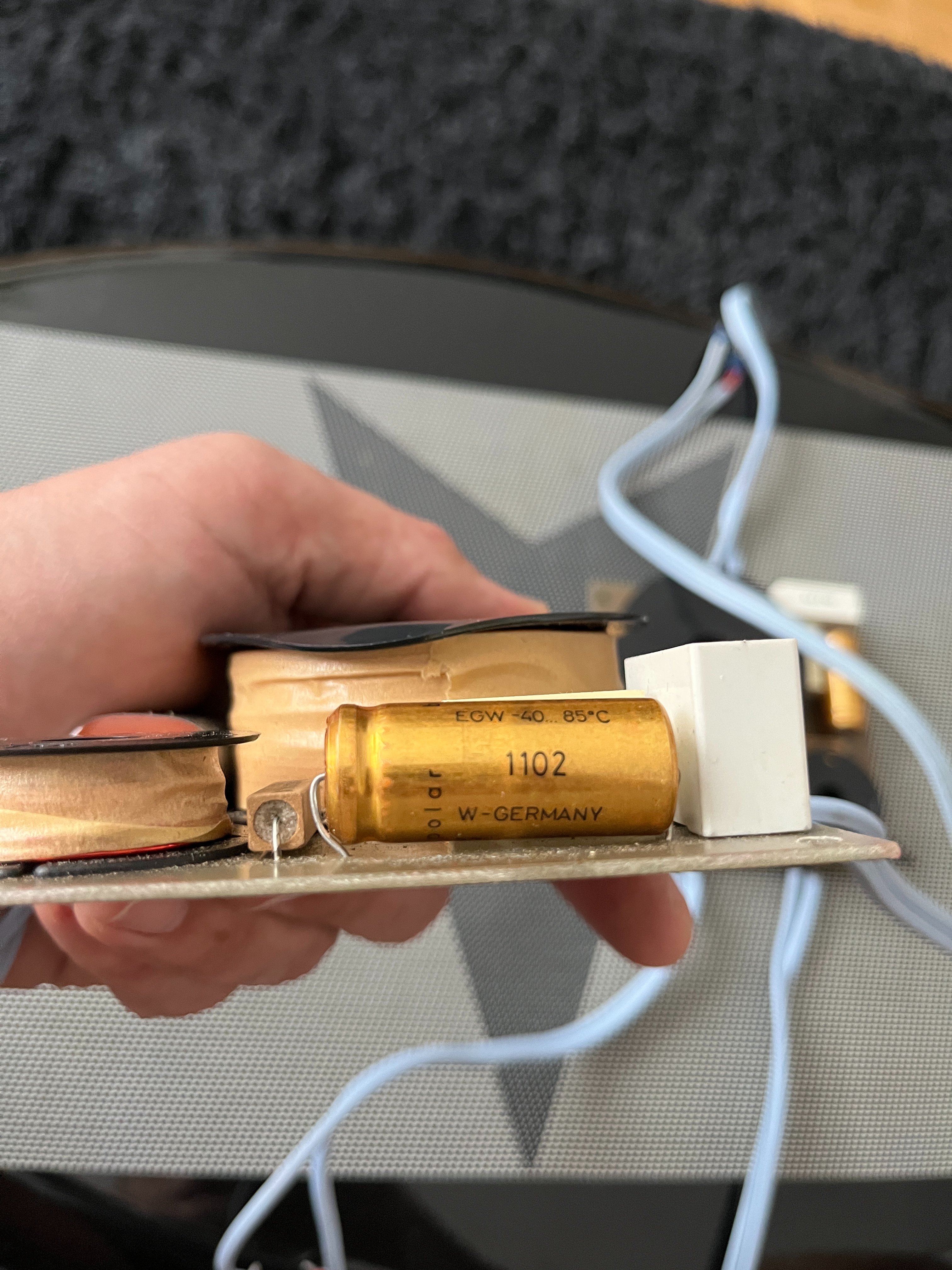

d_dok írta:
2025.02.15., szomb. 18:30
Sonus Faber Sonetto I hangfalakat használok. Alapvetően meg vagyok elégedve velük, viszont felmerült bennem, hogy egy belső kábelcsere és a csatlakozók cseréje javíthat-e a hangminőségen. Tartok ugyanakkor tőle, hogy a belepiszkálással megborul az eredeti hangkép, és ellenkező hatást érek el, mint amit szeretnék.
Mi a véleményetek?
Mivel már 1-2 ilyen beavatkozást elvégeztem, így van némi rálátásom a helyzetre.
Amit mindenképpen szem előtt kell tartani, hogy sajnos nem minden hangsugárzó, hangszórókészet jó alany egy ilyen tuningra. Van amelyikben benne van a potenciál, akár komoly beavatkozásokat is érdemes elvégezni, jelentős összeget rákölteni, mert meghálálja, kvázi át tudja lépni saját árnyékát, de van sajnos olyan is, aminél kidobott pénz az egész, mert a hanszórókészlet alkalmatlan a magasabb minőségre.
A másik fontos kérdés, az értéktartás/elértéktelenedés.
Azért az könnyelmű kijelentés, hogy egy szakszerűen kivitelezett, jelentős javulást hozó tuning, az elértéktelenítené a hangsugárzó. Ezt rend szerint a "belenyúlásmentesfetisiszták" hangosztatják, és azok, akiknek nincs tapasztalatuk a témában.
Én inkább úgy fogalmaznám meg, hogy a tuningra fordított összeg, rend szerint nem térül meg, hiába költöttünk tízezreket, netán zázezreket a hangsugárzóra, ha mégis eladásra kerül a sor, a ráköltött összeg nem fog realizálódni, talán csak minimálisan.
Sokszor felmerül az az aggály is, hogy ettől megváltozik a hangsugárzó hangkaraktere.
Tapasztalatom szerint nem, vagy csak részben igaz ez az aggály.
Na de had kérdezzem meg, valamilyen szinten nem ez az tuning célja?
Meg kell nyugtassak mindenkit, az alpkarakterét nem veszíti el a hangsugárzó, mivel a hangszórókat meghagyjuk, viszont a beavatkozástól kb. minden tekintetben javul a megszólalás.
Olyantól nem kell tartani, hogy az eddig tetsző hangkarekterű hangsugárzónak olyannyira megváltozik a hanzása, hogy nem fog tetszeni.
Hogy rátérjek a Te hangsugárzódra, Sonus Fabert nem tuningoltam, így konkrét tapasztalatról nem tudok beszámolni, de feltételezem, hogy érdemes vele foglakozni.
A belső kábelezés cseréje abszolut logikus lépés, viszont a csatlakozókról nem gondolnám, hogy a gyenge láncszem lenne, bár ha mindenre kiterjedő, alapos tuningban gondolkodunk, akkor minden számíthat.
Sokkal inkább javasolt foglalkozni a hangváltó alkatrészeivel, mert ezek rejtik magukban a legnagyobb tartalékokat, a gyártók leginkább ezeken, és a kábeleken spórolnak, mert ez nem látszik.
Magát a kapcsolást általában nem kell bolygatni, vannak kivételek, de ezek általában jól ki vannak találva, ellenben az alkatrészek sokszor még igen magas kategóriájú hangsugárzókban is, igen elspórolt, filléres darabok. Különösen igaz ez pl. az ellenállásokra, azokra a filléres "kockacukrokra", a kerámia ellenállásokra, amik még a milliós kategóriájú hangsugárzókban is sajnos általánosak. Tapasztalatom szerint, ezek jelentősen lehúzzák, hátráltatják a hangszórókat abban, hogy a valós tudásukat nyújtsák.
Ezek után következhetnek a kondenzátorok, végül a tekercsek, de tapasztalatom szerint, ez utóbbiak a legkevésbé elspóróltak.
