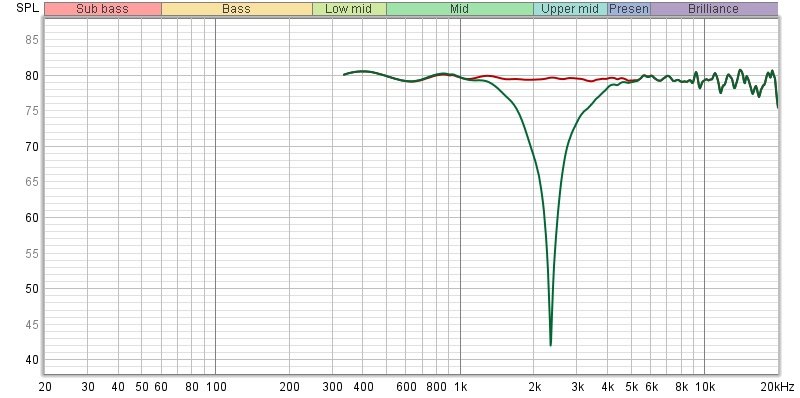

Tulajdonképpen lehet rendesen simítatlanul is mérni/használható görbéket kapni, van rá technika akkor is, ha nem süketszobában mérünk. A neve time-gating vagyis időkapus mérés, amivel ki lehet szűrni a szobai visszaverődéseket, így megtudhatjuk a hangsugárzónk saját, szobától független átvitelét, hátránya a technikának, hogy a mérés alsó határfrekvenciája korlátolt.
Az alábbi két ábrán a saját dobozom simítatlan on-axis átvitele 1 méter távolságból, az első képen normál polaritással az eredő és a váltásban résztvevő hangszórók saját görbéi, a másodikon a fordított polaritású átvitel összevetése a normál polaritásúval (reverse null test), aztán itt van még az on-axis átvitel fázissal és a fordított polaritású átvitel szintén fázissal. Az említett alsó frekvenciakorlát is jól látható a grafikonokon.

Most csináltam egy újabb mérést a jobb oldali, azaz nem sarokban lévő komplett hangfalról. Annyi a különbség, hogy a hallgatási pozicionál előrébb volt a mikrofon ugy egy 80centivel, és mögé és alá is párnák vannak pakolva. Illetve a hangfal mellett áll egy Martin Logan Aerius is. Sweep lett lejátszva, jó hangosan.
No smooth:
1/12 octave smooth:
1/3 octave smooth:
Talán a magassugárzó nem lett megfordítva az előző mérés óta, de már nem vagyok biztos benne.

sutemenyx írta:
2023.10.02., hétf. 15:16
Ezt csinálja a nagyobbik hangszóró 10centiről, letakart kis hangszóró mellett:
Sweep ment végig, kikapcsolt simítással.
lehet, fejhallgatónak kéne használni :-)

Re: Hangsugárzó építés
http://saboaudio.eu

denesdr írta:
2023.10.02., hétf. 13:39
Igen, valóban nem ugyanaz a hátratolás, mint a fordítás. Ez csak a váltási pontra érvényes, akkor, ha ott a hangszórók ellenfázisban vannak. Valószínűleg azért lett tompább a hang, mert a fordítás szélesebb tartomyányban is kioltást vagy gyengítést eredményezett.
A hallgatási pozícióból mért azonos geometriai távolság önmagában még nem garantálja, hogy a hangszórók fázisban lesznek vagy épp jobb relatív fázist fognak produkálni egymáshoz képest mint anélkül. Ez nagyban függ a váltásban résztveő hangszórók pontos akusztikai görbéitől is.
Ezzel nyilván nem a kedvedet akarom szegni, csak érdemes tudni, hogy mire lehet számítani. Ha mindenáron ragaszkodunk az elektromosan elsőrendű szűréshez, az legtöbbször eléggé bekorlátozza a mozgásterünket, ráadásul az esetek 99%-ában az ilyen szűrés nem eredményez akusztikusan 6 dB/oktáv meredekségű váltási görbéket (ahogy ezt tapasztaltad is).
Igen, így van, azért is írtam, hogy majd meglátjuk mennyit segít. 2 dolog kéne, hogy tökéletes legyen a fázismenet. Az egyik a nulla fázistolású váltó áramkör (első rendüvel ez sosem lesz), és fázistolás mentes hangszóró, de ez sem lesz. Hát ez van.
Mondjuk azon most elgondolkozom, hogy vajon a két dolog fázistolása hogyan tudná egymást kioltani, ha már elvileg ellenkező előjelűek.
