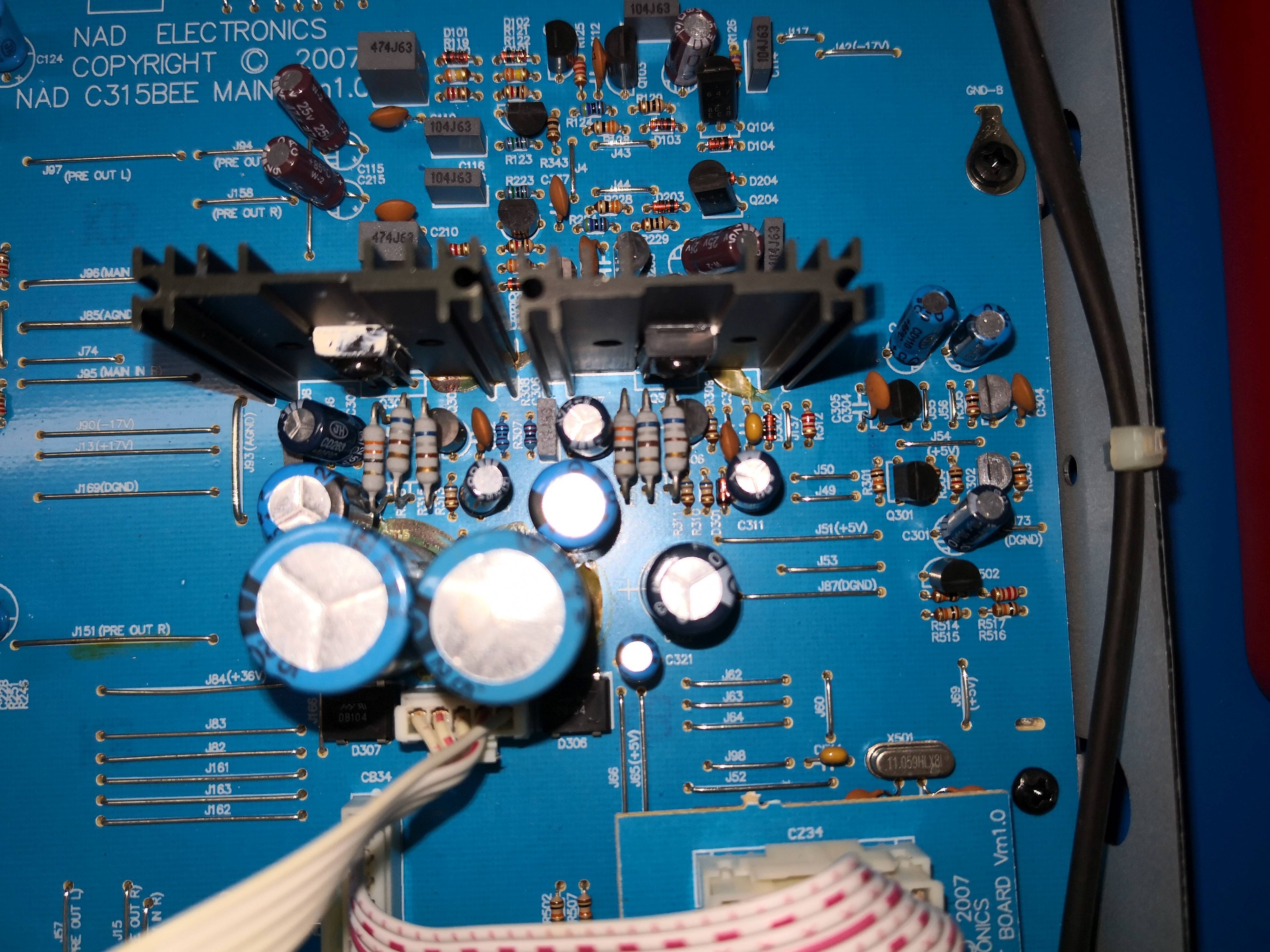

2023.08.24., csüt. 21:54
A végfokokok elvileg nem mehettek tönkre még ha rossz hangsugárzót is kötöttek rá. Akkor be sem kapcsolna mert le tilt a védelem ha megfelelően működik . Ott inkább tápegység füstölt,azon belül is valamelyik kínai csoda kondenzátor.
Köszönöm! Csatolok pár képet.
A betáp biztosíték érintetlen (kép +mérve). Az előerősítőnél(?) a két nagy kondi közül az egyik púpos, nincs kinyílva de megindult...(nem alatta a barna trutyira gondolok, gondolom az normális(?)).
Itt a két tranzisztor úgy tűnik nem zárlatos, mérhetők a bázis-emitter/kollektor 'diódák'.
Valószínű akkor tényleg 'csak' a kondenzátor? Sima bekapcsolásra, hangfalak nélkül ez életszerű? Illetve sérülhetett itt még valami más? (A két egyenirányító pl). Nagyon köszönöm!
Itt egy alapos vizsgálat kellene! Van ott még sok rossz kondenzátor! Természetesen ez lehetett egy sima bekapcsoláskor is.

Tibor4e írta:
2023.08.24., csüt. 21:10
béres-jános írta:
2023.08.24., csüt. 19:06
Pontos típus?
NAD C315BEE

Tibor4e

Tibor4e írta:
2023.08.24., csüt. 17:38
A segítségeteket szeretném kérni!
Eladtam egy NAD erősítőt ami meg is érkezett az ügyfélhez (nagyon gondosan be lett csomagolva + 'törékeny küldemény' többletszolgáltatás). Az erősítő kb. 8 éves lehet de alig használt (össz. nincs benne 10 óra üzemidő és ez alatt sem volt ész nélkül hajtva). Nagyon szép, újszerű állapotban lett eladva, egy karcolás nélkül. Hátul a billenőkapcsolóval lett mindig lekapcsolva (az utolsó használat óta be sem volt a konnektorba dugva). Stand-by módban max ha 1-2napot volt, erre kifejezetten figyeltem mert ennek az erősítőnek 20W standby alatt a teljesítmény felvétele. Egy folyamatosan szobahőmérsékleten, normál körülmények között tartott eszközről van szó...Én utoljára pár hónapja kapcsoltam be hangfalak nélkül, problémát nem tapasztaltam.
...A vevő a csomag érkezésének napján hív hogy bekapcsolás után az erősítő füstöl... hangfalat még rá sem kötött...
Kérdezem én, a fentiek alapján mennyire életszerű hogy egy alig használt NAD erősítő a bekapcsolás után, rákötött hangfalak nélkül elfüstöl?
Le fogom szedni a burkolatot és nagy felbontású fényképeket készítek. Tudom így látatlanban nehéz, de megállapítható az, hogy valóban hangfalak nélkül ment tönkre az eszköz? Esetleg a végfokok előtt kiégett biztosítékok alapján feltételezhető, hogy volt rá hangfal kötve ami hangfal akár zárlatos is lehetett. Ez pl. azt jelentené hogy eleve sumákol a vevő, hiszen azt állította, nem kötött az erősítőre hangfalakat. Nem értek sajnos annyira hozzá ezért nem szeretnék tovább 'okoskodni'. Ha beszúrok majd ide képeket, rá tudnátok nézni?
Köszönöm!
Pontos típus?
Erősítő:Music-Hall A25.2 (mod) ,Godina audio GA15 ,Előerősítő:Audiolab 8000q (mod)Cd:Music-hall cd 35.2 (mod)
Hangsugárzó:T+A Criterion TMR 60 (mod)T+A Tal110 (Mod)
Kábelek:Furutech FS-Alpha hangsugárzó.Összekötő:Siltech sq28 ,Furutech FS-Alpha s22 Tápelosztó:Furutech TP 60E,Tápkábel:IsoTek optimum
Tibor4e
Hozzászólások: 7
Csatlakozott: 2023.08.24., csüt. 17:30
Re: Erősítők javítása
Hozzászólás Szerző: Tibor4e »
Köszönöm!
