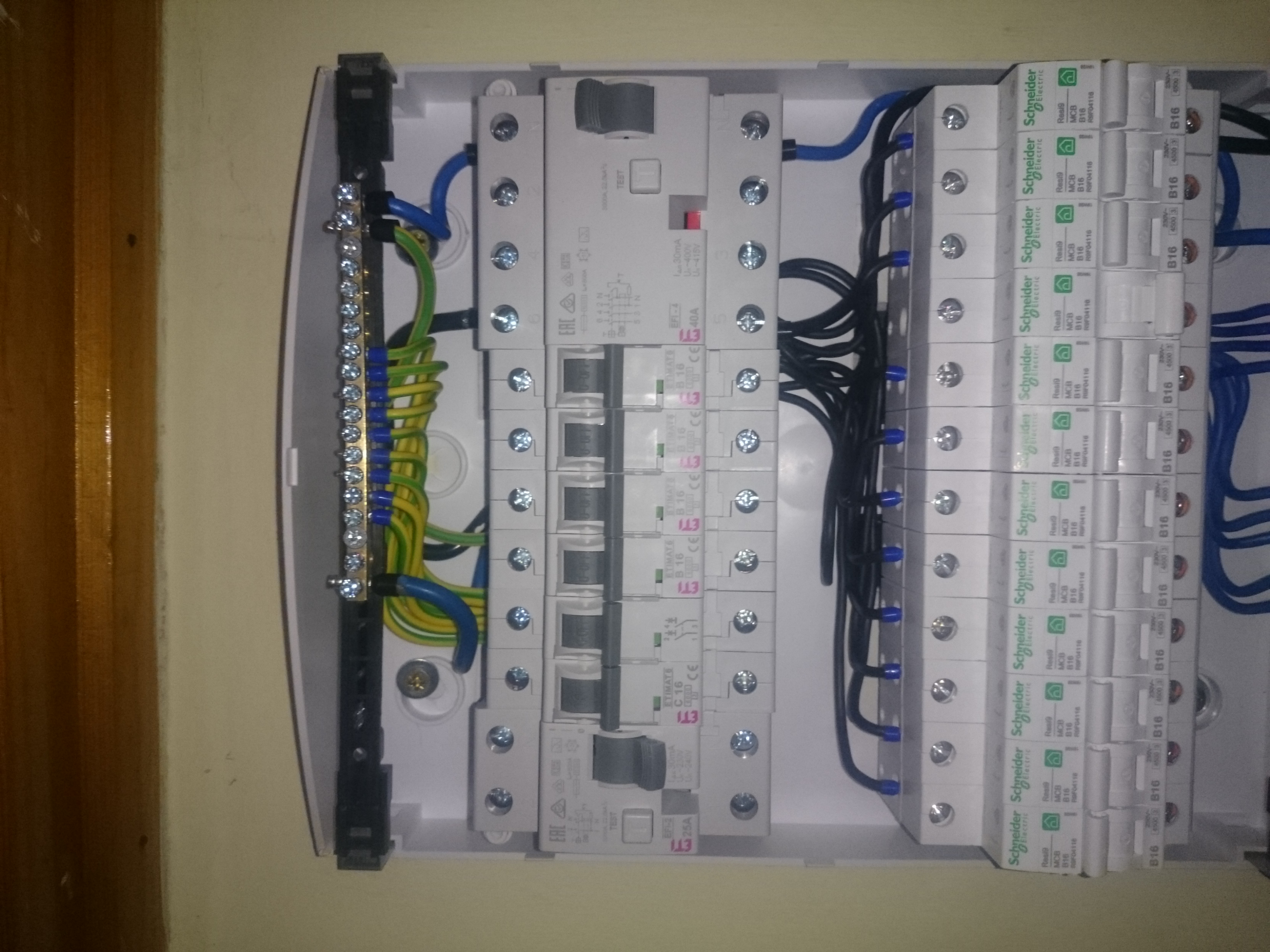

a vékony drót ne tévesszen meg, kisfogyasztókhoz megy, mint ajtó előtti 3w-os ledlámpa, csengő, stb, mindhez külön kábel, ilyenekre és a bekötés minőségére odafigyelek, nem lötyög, stb.
A vékony drótról. A vezető keresztmetszet itt és a többi leágazásnál nem a végén 3W-os fogyasztótól függ, hanem a túláram-zárlat kioldó eszköztől. Ennek egyszerű összefüggése az, hogy az adott kioldású biztosító előbb oldjon, mint pl zárlat esetén a vezeték szigetelése végig leolvadjon, és vagy tüzet okozzon.
Mit tudok tenni, ha vékonyka a gyári drót? Alacsony értékű kismegszakító?
Táblázatból látszik, épület villamos vezetékezésnél 1mm2 vékonyabb vezetéket nem szoktak használni, mechanikus-szerelési biztonsága miatt sem. A táblázat az alsó határokat mutatja, ennél mindig célszerű adott biztosító értéke után vastagabb vezetőt használni. A zárt, később nehezen ellenőrizhető és szűk, nem szellőző helyeken az A csoportot alkalmazni.
novill villanyszereles a tablazat.jpg (102.38 KiB) Megtekintve 2543 alkalommal
Igen, szoktak kisebb értékű kismegszakítókat alkalmazni 6 - 10A B-s kismegszakítókat.
Nálam is hasonlóan nézett ki míg át nem kötöttem, és húztam mindent.

Balodalon látszik az U alaki réz elem, amivel közösítve volt a nulla és a föld. Jobbra pedig mindkét szabad fekete.

Ami változott: sok éve a lakásokig kábelcserét csináltak és most felfedeztem a kismegszakítók mögött a föld (piros) drótot, így pár napja átalakítottam a rendszert, szétválasztottam a "föld" és a nulla vezetéket a táblán, így minden drót oda megy ahova kell, azaz, nincs közösítve a föld és a nulla. Tegnap pedig a fenti ok miatt észre vettem a búgást.
Ha méretlen oldalon történt a kábelcsere, akkor nem szoktak hozzányúlni a mért oldali kötésekhez általában. A mért, tehát árammérő utáni vezetékezés, eszközök a tulaj teljes felelősségi köre. Ha ott valamihez hozzányúlunk?
A közműhálózatról PEN vezetőn jön be a nulla és védővezető, amit a mérőszekrényben szigorúan egy nullázó sínen ketté kell osztani. Erről a sínről elmegy a nulla és védővezető, amit ezután tilos még egyszer összekötni.
Ha valahol mégis össze van kötve, akkor nem fog működni szabályosan a FI relé, rosszabb esetben állandóan leold. Lehet földhurok jelenség is vele, ami a lakásba vihet a tapasztalt brummot is.
Mondom, az állapotot.
Régi bérház, lakásban a falon egymás mellett a két mérőóra. Az órától felfelé ÖT drót megy a kismegszakítókhoz. Három fekete, egy kék és egy piros. Az egyik feketében van a fázis, a másik kettő semmi és csak úgy ott van a dobozban, nincs sehova kötve. A nulla be van kötve a helyére, hozzá a földnek szolgáló, porcelánnal elválasztott egység egy áthidalással. És a dobozban bújt meg a piros drót mostanáig. Ezt a szolgáltató szerelői alakították így ki a felújításkor minden lakásban. Ezt a piroskát most felfedeztem, bekötöttem a helyére, a nullát elválasztottam tőle, azaz kivettem az áthidalást és bekötöttem a földeket a földekhez, a nullákat meg a nullákhoz.
Földhurokra én is gondolok, mert amikor pl a dac-ot kötöm az erősítőhöz, elkezdődik a búgás.
Írom a jelenséget: cd bemenet, a cd-játszó kapcsolója NoGround-ban, nem búg, Groundban búg. Dvd bemenet: amint IC-vel összekötöm búg, mindegy, hogy be-, vagy ki van kapcsolva 2x hangosan. Tv bemenet: búg, ha csatlakoztatva van a dac és be van kapcsolva.
Teszek fel mindjárt képet a kismegszakítókról.
Köszi!
Vincent cd, Revox magnó, TEAC dac, Rotel RA985BX erősítő, diy phono, Vandersteen 1C hangfal, Vibavoice Omega500 tápkondi, ezek Béres János fórumtárs felújításában. Linn lp-játszó Oppo bluray, Heed táp, Fapaci, ACR, AudioNote, VdH, ZuAudio Event, Soner, Furutech kábelek, Triangle Antal hangfal.

A legjobbkor jött elő a búgás téma.
Zúg mindkét erősítőm, a hangsugárzón keresztül, a hangja az a tipikus elektromos zúgás amit mindenki jól ismer.

Jó reggelt!
Zúg mindkét erősítőm, a hangsugárzón keresztül, a hangja az a tipikus elektromos zúgás amit mindenki jól ismer. Alapjáraton nem zavarna, mert csak a hangsugárzóhoz egészen odahajolva hallani, de akkor is megvan, ha csak a bontható elő-végfok van összedugva, semmi más drót nincs a gépben. Ha azt is széthúzom, néma csend. Viszont van egy másik komponense, ami akkor jön elő és már hallhatóbban, ha kötöm rá a készülékeket. Ezt úgy fedeztem fel, hogy a klf készülékek jelszintje nem egyezik, így az Oppo hallgatásakor magasabb hangerőt kell állítani és ez a zúgás a hangerővel változik, de minden rákapcsolt készüléknél megvan, bár nem egyforma mértékben, és úgy is, hogy be sem kell kapcsoljam az erősítőn kívül egyik készüléket sem, valamint a szintje aszerint is változik, hogy az egyes készülékeket kihúzom, vagy bedugom a hálózatba, akkor is, ha nem is annak a készüléknek a bemenete van aktiválva, amit épp kihúzok/bedugok a hálózatba, valamint kihúzásnál emelkedik meg a zúgás szintje.
Két villanyóránk van, ezen az órán csak a nappali világítása, konnektorai és egy-egy ösvényen keresztül a hifi ill a tv, beltéri stb van kötve. Száz éves a ház, a szobai falban nincs földvezeték, az ösvényes készülékek a megszakító táblánál voltak "földre" kötve a nullával közösítetten. A másik óra másik fázis, nem játszik.
Annyit tudok még hozzá tenni, hogy a cd-játszón van egy Ground/NoGround kapcsoló. Ha a No-ban van, nincs neki semmi zúgása, továbbá a hálózati dugók szabványosan vannak bekötve (mind ZuAudio) és a dugaljba forgatva.
