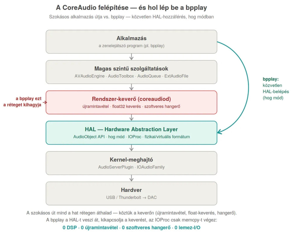

Az Apple Music ha maxra van benne a hangerő állítva és maxon van az USB DAC felé is a hangerő, akkor habár átmegy a mixeren a hang, de nem fog beleavatkozni, azon túl, ahogy a pufferelést másképpen csinálja.
Ezt CSAk abban az esetben tudom elképzelni, ha a mixerre küldött PCM formátum alap-paraméterei (mintavételezési frekvencia, bitráta) pontosan ugyanaz, mint a mixer kimenetére beállított, ÉS semmiféle lehetséges input (pl. mikrofon, rendszerhangok, stb), dsem egyéb "hangmanipuláció" (ld normalizálás, hangerő-szabályozás, effektusok) nincs aktiválva. Vagy ebben is tévednék, és esetleg van mixer-bemenet, ami "kiemelt" abból a szempontból, hogy az ott érkező PCM stream parmétereire azonnal átállítja a kimenet paramétereit is?
Mert ha nem tévedek, ez azért egy elég durva megszorítéás. Állítgasd mindig a mixer kimenetét, valahányszor a forrás alap-paraméterei változnak, ez mennyire user friendly dolog?
A mixer nevéből is fakadó jellegéből adódóan ugynis adódik, hogy a kevert anyagnag kel legyen egyféle PCM-paraméterezése.
Ahányszor én próbáltam összehasonlítan bármivel az Apple Music-ot, a mixer rátelepedése a hangra sajnos eléggé hallható volt.
Természetesen tévedhetek, mert elég rég foglalkoztam már az Apple Nusic és rendszermixer kapcsolatával, őt magával a rendszermixerrel is, aóta sok víz lefolyt...
Természetesen minden úgy volt beállítva, hogy ez ideális legyen a belemalackodás elkerülésére.

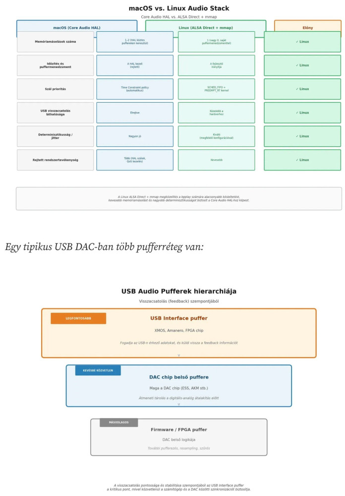

Bekerült egy jelentős és fontos kiegészítés a cikkbe, így utólag, a Linux verzió fejlesztése során begyűjtött tapasztalat alapján.
A tárgya az a szakasza a feldolgozási útvonalnak, ami a RAM-tól az USB DAC puffereiig tart.
A macOS-es bpplay már most is jelentősen csökkenti a szoftveres zajt azzal, hogy mindent RAM-ba tölt és minimális műveletet végez a lejátszás alatt. Azonban a Core Audio HAL még mindig egy ún vastag absztrakciós réteg, amely saját szálakon és belső puffereken keresztül kommunikál a hardverrel.
A Linuxos ALSA Direct verzióval lehetőség nyílik arra, hogy ezt a réteget tovább vékonyítsuk. Kevesebb memóriamásolás, közvetlenebb hozzáférés a DMA pufferhez, és nagyobb kontroll az időzítés felett — mindez potenciálisan még alacsonyabb és kiszámíthatóbb rendszeraktivitást eredményezhet a lejátszás során.
Ez az a pont, ahol a SCHED_FIFO és a valós idejű Linux kernel (PREEMPT_RT) már nem csak elméleti lehetőség, hanem konkrét előnyt jelenthet. Vagyis van rá esély, hogy a Linux verzió akár egy picit “jobban” is szólhat (bármit is jelentsen a jobb ebben az esetben). Esélyünk lehet arra, hogy azt halljuk, ami a file-okban mentésre került, minimalizálva az esetlegesen fellépő zajok, plusz jitter potenciális hatásait a lejátszásra.

Ezen az íráson úgy jó tíz éve gondolkodom.
A számítógépes zenehallgatás során a gépben zajló folyamatokról szól, specifikusan a MacOS ún Core Audio alrendszerét górcső alá téve. A bpplay core alkalmazás AI segítséggel történő fejlesztésével, azt hiszem feltaláltam a Csináld Magad (DIY) audiophile szoftvert. Kicsivel több, mint 40 éve, még egyetemi éveim alatt építettem az első csöves erősítőmet (Vass-Andrási György (RIP) segítségével). Úgy 30 éve az első drága alkatrészekből, japán és amerikai szakirodalom segítségével összerakott SE 45 triódás monoblokkokat (1,5W volt a teljesítményük 🙂 ), és nagyjából ez időben kezdtem el kísérletezni különböző anyagú és szerkezetű kábelek audio célú felhasználásával.
Vagyis van valami kapcsolatom a DIY világgal, de azt még pár hónappal ezelőtt sem gondoltam volna, hogy egyszer csak szoftvert csinálok DIY módszerrel. 🙂
Az alábbi írás a tegnap közzétett bpplay alkalmazás létrehozásáról szóló sorozat második része. Nehéz és hosszú olvasmány lesz. Talán egyszer majd csinálok belőle egy sokkal rövidebbet, olvasmányosabbat is, de nem biztos.
Sok türelmet kívánok az olvasásához. 🙂
https://medium.com/@mediaengineering/bp ... 2cf398e7dd

Elkészült a bpplay bithelyes, minimalista MacOS zene lejátszó alkalmazás fejlesztéséről írott blog posztom első része.
https://medium.com/@mediaengineering/bp ... 42919fd73e
