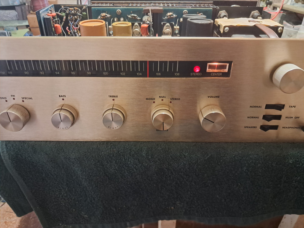

Hoztak egy elképesztően ritka '60-as évek végén gyártott Acoustic Research (AR) receivert, hogy halkan zúg, pedig a hangerőszabályzó nulla állásban van.
Az AR cég hìres volt a hangszóró gyártás területén végzett fejlesztéseiről, de megpróbálkoztak az audió ipar más területein is - korai erősìtő/FM tuner/receiver készülékeik megbecsült darabjai a retróhangzás kedvelőinek.
Az emlìtett receiver jó állapotban volt, minden elektrolit kondenzátora még az eredeti tipusú volt :smile53:
A jelzett hiba földelésí anomáliára utalt, ami az ilyen első próbálkozásra, kis sorozatban gyártott elektroniknál gyakran előfordul. Áttekintve a földelési huzalozást, meg is találtam a problémát okozó részt - van csillagföld (a fotón 1-es számmal), de az előerősítő földelését alaposan "megutaztatták" (2-es számmal jelölt rész).
A belső jelvezetékezés ugyan sodrott érpárokkal van kivitelezve, az érpár testvezetékében indukált hálózati zavarokkal azonban nem számoltak :smile29: főleg úgy, hogy a végfok bemenete nagyimpedanciás.
Megváltoztattam az előerősítő földelés betápját, így sikerült radikálisan lecsökkentenem a zúgás mértékét - még fejhallgatót használva sem hallható a zavaró jel :D
TJ.
