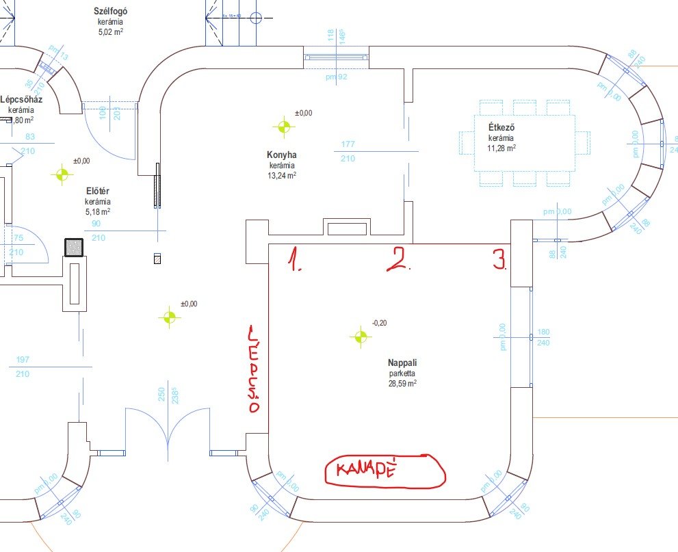

Szia!mmiata írta: ↑2026.04.07., kedd 10:10Sziasztok,
klasszikustól a rockig. Ami már rendelkezésre áll, az egy NAD C388 + BluOs modul, amivel egy otthoni hálózati adattárolóról (NAS) hallgatnék flacokat, illetve spotify-tidal HD minőséget. Erős vonzódásom van a Bowers & Wilkins padlón álló hangsugárzókhoz, így amennyiben nincs valami igen jelentős körülmény, azok közül szeretnék választani, amiben a segítségeteket kérem. Anyagi keretem kb. 300-400eFt a pár álló hangszóróra, ha nem kell mindet elköltenem az ideális megoldáshoz, azt sem bánom!
Az alaprajzon jelöltem a hallgatási kanapét, ill. a 2 db. hangszóró lehetséges elhelyezéseit (1., 2. vagy 3. ponton).
Köszönöm, ha segítetek
Az adás-vétel részen a hangsugárzók topikban rá tudsz keresni a Bowers dobozokra. Én nem nagyon láttam most állót abban az ársávban, amit megadtál csak állványosokat.
Azt neked kellene kiválasztanod, hogy szerinted melyik hangsugárzóval szól legszebben az erősítőd, melyik az a hangsugárzó amivel neked tetszik a hangzás. Többnyire van lehetőség saját elektronikát vinni, vagy próbáld meg ezt megbeszélni a hirdetővel, akihez mész. Ha nem hajlandó rá, akkor engedd el!
Egy Pylon Diamond 25 (az mk1 változat) állóhangsugárzót láttam, ami tisztességesen meg van építve, jó minőségű alkatrészekből, és belefér a keretedbe, szerintem a 28m2-es nappalit képes megtölteni zenével, nem is egy régi darab.
viewtopic.php?f=33&t=227166&p=3009140&h ... n#p3009140
Esetleg érdemes lehet kísérletezni az elhelyezéssel, hogy oda raknád a hifit, ahova a kanapét rajzoltad (csak ne told rá a falra a dobozokat), és vele szembe a kanapét, azt a faltól legalább fél méterre.

Sziasztok,
Egy költözés után szeretnék a korábbi bazári(bb) hifi után egy kicsit szebben szólót. Az adottságok nem ideálisak, nem dedikált szoba lesz, hanem a nappali funkciója lenne ezzel is bővítve, ami persze erős kompromisszum, hangelnyelő és egyéb célkiegészítők nem opciók sajnos. Az alaprajzból az is látszik, hogy a nappali 2 oldalán nyitott a hallba ill. az étkezőbe. Belmagasság a nappaliban kb. 3m, onnan egy-egy lépcső visz feljebb a másik két térbe.
A család szinte minden zenét hallgatna, klasszikustól a rockig. Ami már rendelkezésre áll, az egy NAD C388 + BluOs modul, amivel egy otthoni hálózati adattárolóról (NAS) hallgatnék flacokat, illetve spotify-tidal HD minőséget. Erős vonzódásom van a Bowers & Wilkins padlón álló hangsugárzókhoz, így amennyiben nincs valami igen jelentős körülmény, azok közül szeretnék választani, amiben a segítségeteket kérem. Anyagi keretem kb. 300-400eFt a pár álló hangszóróra, ha nem kell mindet elköltenem az ideális megoldáshoz, azt sem bánom!
Felmerült a 603S2-től kezdve (CM sorozat, 704S1, 604, P6, stb.) egészen (ha nagyon nyújtózkodnék) a 703S2-ig, de amiben nagy szinergiát gondolnék az egy CDM9NT lenne. Az elmúlt 20 év termékeiből válogatnék a hazai ill. nemzetközi használt piacon.
Tudnátok abban segíteni, hogy a bemutatott helyre és igényre milyen B&W álló hangszóróval járnék a legjobban?
Nem egyszerűen egy jó hangszórót keresek, hanem amelyik ezzel az erősítővel ilyen körülmények között, és alaprajz mellett a legszebben szólna. Az alaprajzon jelöltem a hallgatási kanapét, ill. a 2 db. hangszóró lehetséges elhelyezéseit (1., 2. vagy 3. ponton).

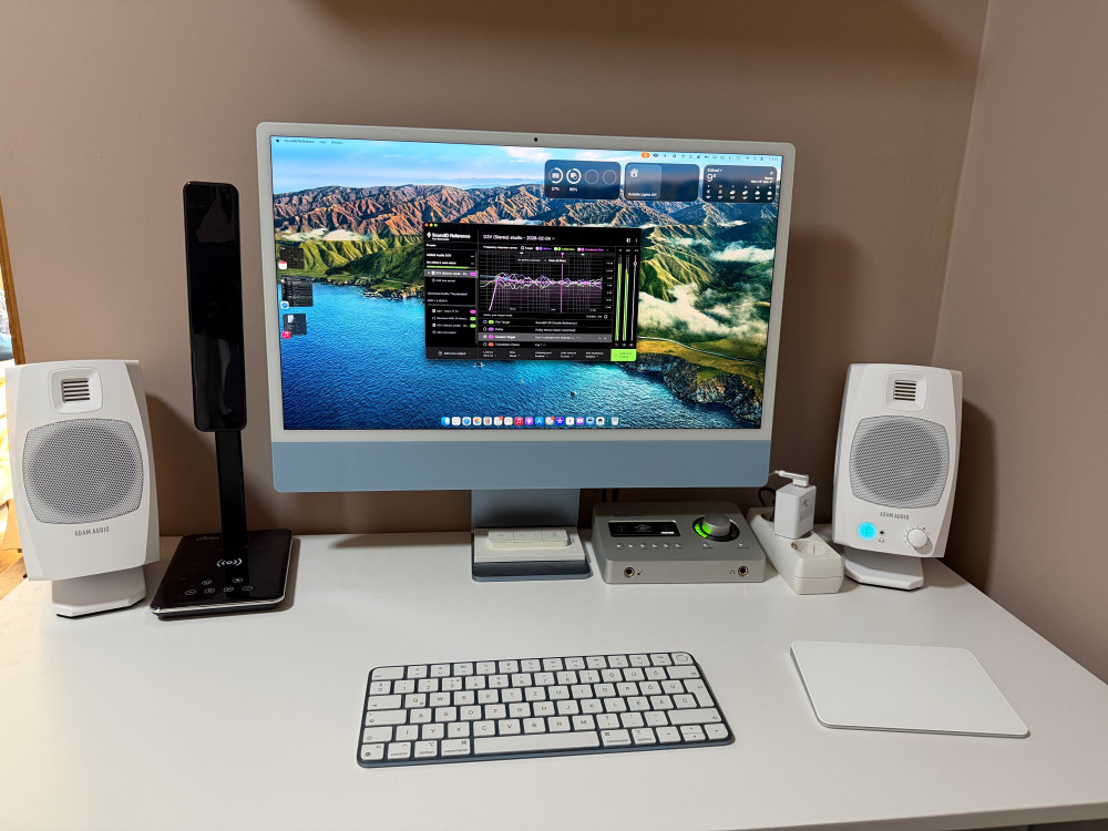

Nekem nagyon sokáig a TMP Kolibri volt a pici hangsugárzók közül a kedvencem. Váltottam azonban aktív rendszerre az egyszerűség miatt, aztán ahogy teltek-múltak az évek, nőttek ezek a dobozaim is. Végül az Adam Audio A8H-nál cövekeltem le az audiofil rendszeremnél. Itt már van elég mély is, nem kell külön szub, elég patent dobozok.
Annyira megszerettem az Adameket, hogy amikor a gyerekeim számítógépéhez kis hangsugárzó kellett, rendeltem egy pár D3V-t.
Nos, azóta már 3 pár van a családban
Fantasztikus kis dobozkák!!
Fele akkorák, mint a Kolibrik (ha a képen mellette látható 3-as elosztót felállítod, akkora, mint a hangfal a talp nélkül), de még attól is lendületesebben és sokkal mélyebbre menve szólnak.
A hajtogatott szalag magassugárzónak és a pici hangszórónak köszönhetően megvan a gyorsasága, légiessége és tere, míg a passzív radiátoroknak köszönhetően olyan brutálisan mélyre megy, hogy eddig még soha senki nem hitte el, hogy ilyen létezik. Állandóan visszatérő megjegyzés, hogy azért látszik, hogy telnek az évek és halad a technika, mert ilyet sosem gondoltak volna.
Árban is hibátlan, 120-130eFt között kapható. De ebben már ugye benne van az erősítő és a DAC (!) is. Kapsz hozzá egy USB-C/USB-C kábelt, a gépre dugod és azonnal megy. SteamOS (Linux), MacOS, Win egyaránt driver nélkül azonnal felismeri és tökéletesen kezeli. Ha a totális maximumot akarod kihozni belőle, akkor használhatod a szimmetrikus bemeneteit is.
Az igazsághoz hozzátartozik, hogy én a saját íróasztalomnál lévő párnál használok SoundID-t is, korrigálva az elhelyezés és közelség adta anomáliákat, picit mégjobban megtolom a mélyek alját, de így meg már tényleg az a szint, amit audiofil mércével is jegyezhetünk. Bármilyen nevetségesnek tűnik ez a kijelentés..
Van fehérben és feketében is.
Szóval, ha valaki olcsó és pici hangsugárzókat keres, érdemes betérni valahova, ahol meghallgathatja. (Pl. HitSpace)
Ha pedig számítógép mellé keresel valamit, akkor nem csak érdemes, hanem szinte kötelező.
Muszáj volt kiírnom ezt magamból, mert annyira megdöbbent minden alkalommal, mikor leülök eléjük, hogy már szabályosan feszül bennem a közlésvágy.
