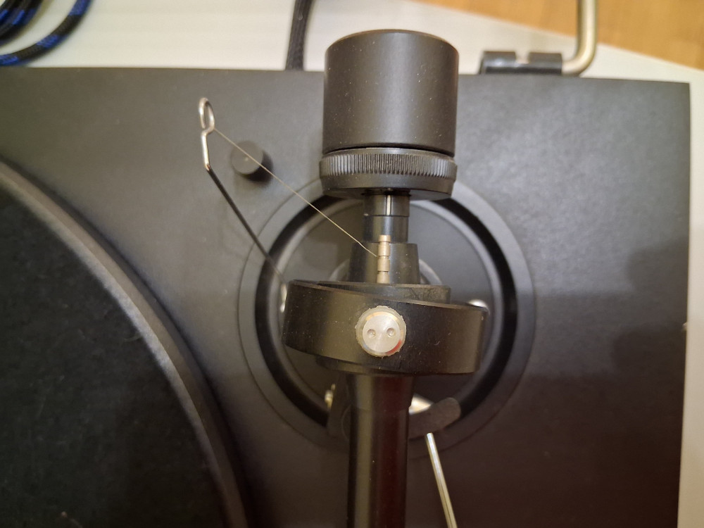

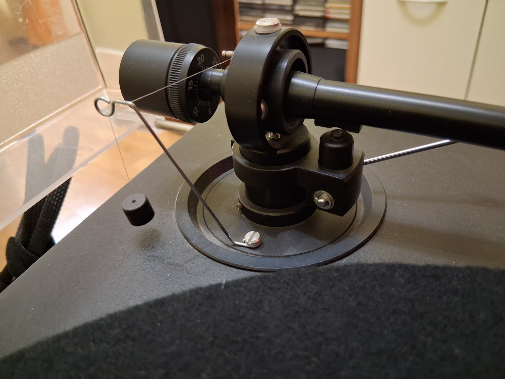

Ezen "csak a piócás ember tud segíteni"!Deenoo írta: ↑2025.12.13., szomb. 19:15Szép estét!
Van egy 1991-es évjáratú Pro-Ject 1 lemezjátszóm, aminek a karliftje már nem a számomra kívánatos sebességgel engedi le a kart, hanem gyorsabban a kelleténél. A karlift cserén túl, lehetséges-e a meglévő lift javítása, valamely "lassító anyag" (olaj, zsír) betöltése? Sajnos hiányzik a lift gumisapkája is. :(
Köszönöm a tanácsokat!
Üdv, Dé'
Egyébként igen, javítható és jó végeredménnyel, csak annyira macerás (szétszedés–tisztítás–újrakenés), hogy kevesen rajonganak érte. A „lassítóanyag” magas viszkozitású szilikon csillapító anyag (szilikonzsír / damping fluid). Tipikusan 300k–500k cSt környéke szokott beválni, de ez konstrukciófüggő.

Szép estét!
Üdv, Dé'

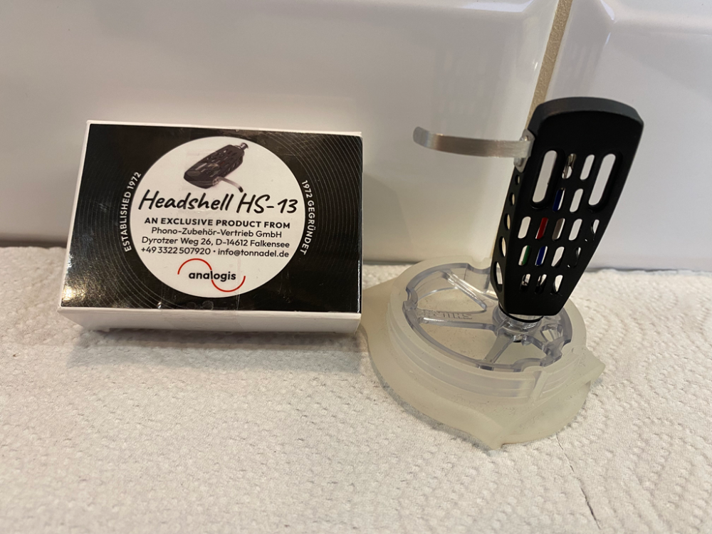

Igen, ez rendben van. Nálam elsősorban nem a túlnyúlás beállítása a nehéz, konkrétan nehéz/jóval nehezebb az összes shellem, mint a gyári, most már ez megoldódott!Big írta: ↑2025.12.13., szomb. 18:35Nem kötekedni szeretnék, csak a pontosítani azoknak akik ez miatt nem akarnak 1 forintot sem költeni, de erre a megoldás ott van minden SME karon, ahol a kar 2db csavar meglazításával egy igen pontos skálán mozgatható, így nagyon precízen beállítható a túlnyúlás, illetve a sablonhoz igazítás. Elnézést, értem a Te verziódat is, de szerintem macerásabb a hangszedővel küzdeni.frenki485 írta: ↑2025.12.13., szomb. 16:17Néhány gondolat a shellekről.

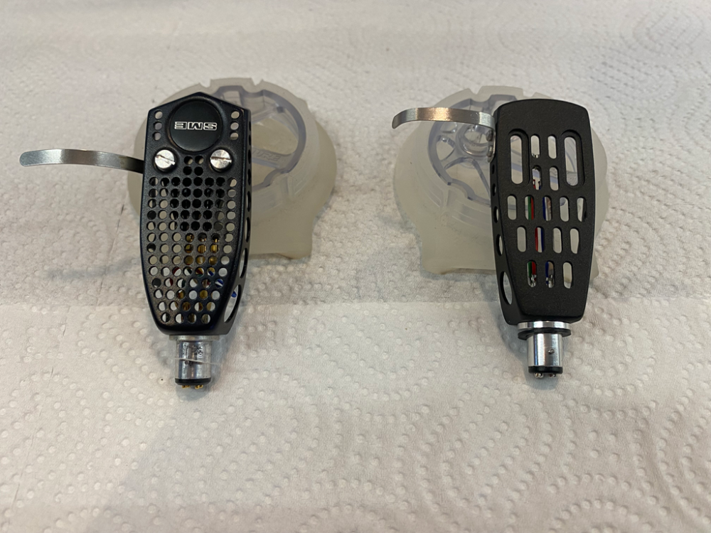

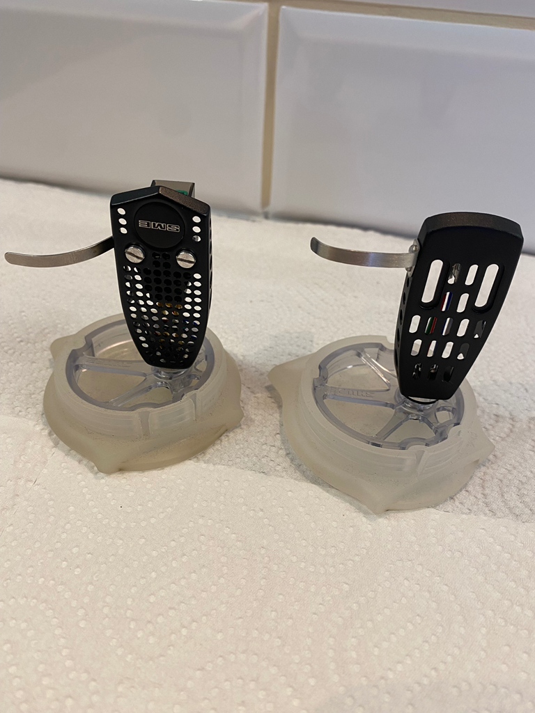

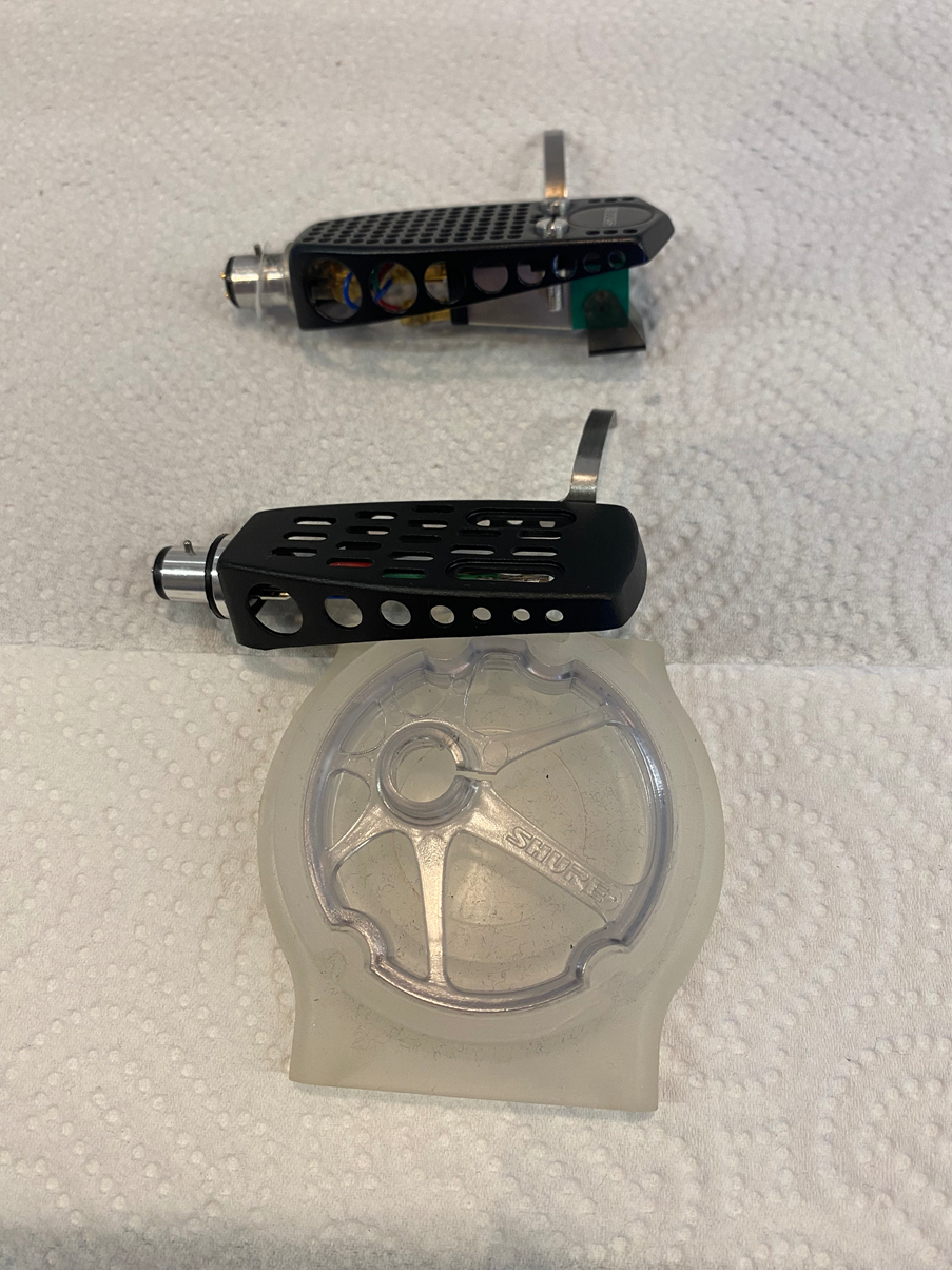

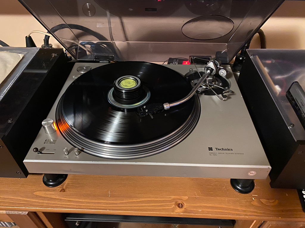

Az apropója, hogy vettem pár hete egy Technics SL-120 lemezjátszót, ami SME 3009 SII improved verziójú hangkarral van szerelve. Cserélhető shelles kivitel, ami külön jó, mert több hangszedőm is van, amiket szeretek cserélgetni.
Sajnos az eredeti SME shell elég könnyű (kb 6.1-6.2 gr) és bár van kb 8-10 egyéb shell itthon, szinte mindegyik lényegesen nehezebb, így a cserék után a hangkar és hangszedő beállítása nem túl egyszerű... Bár az SME anno a "világ legjobb hangkarjaként" hirdette magát, a lehetőségek a hangszedők és shellek kiválasztásában némileg korlátozottak.
Találtam viszont az Analogis nevű cég kínálatában szinte tized grammra megegyező Shellt, a HS-13-at, ami formailag is hasonlít az eredeti SME-re. Bizonyos tekintetben még jobb is, az eredetihez képest nemcsak két fix furat van a hangszedő rögzítéséhez, hanem azt lehet előre-hátra tologatni az ideális pozícióig.
Az Analogis gyárt egyéb, jó minőségű shell replikákat is Technicshez, Lenco L75/78-hoz, valamint fa testű is szerepel a kínálatukban, színekben és formákban is jó a választék.
Árban, amit vettem és a képeken is szerepel, kimondottan olcsó (5-6000Ft), a kidolgozásában nem látok kivetni valót, a többi shell sincs túlárazva.
https://www.analogis.eu/en/category/hea ... ables/?cst
Nos röviden, ha valaki SME karhoz szeretne (megfelelő) shellt pluszban és nem prioritás a rajta lévő SME logo (40-65.000Ft külföldön, plusz a szállítás...), akkor adott a megoldás.

Egy fórumtárstól vásároltam egy Pro-ject RPM5-öt. Verejtèkes hangszedő install közben a headshell vezetèkek lecsúsztak a csatlakozókról. Ismertek Budapest belvárosi kerületeiben olyan szervizt, ahol megcsinálnák a headshell vezetèk cserèjèt? Esetleg van közöttünk valaki, aki vállal ilyet ès egyúttal segít a beállításban?
