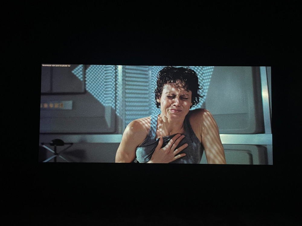

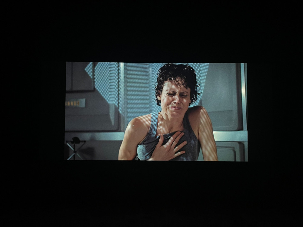

1.78-as filmeknél több lehetőséged van. Vagy crop-olod a madvr-rel és csak a 21:9-et nézed. Vagy digitálisan belehelyezteted a teljes képet az állandó magasságba. Vagy használod a non linear stretch-et, ami a paraméterektől/beállítástól függően kicsit vág, kicsit érintetlenül hagy, kicsit nyújt a széleken...
16:9 Alien digitálisan a cs vászonra illesztve. Jobbra és balra fekete sáv látható
16:9 Alien madvr-rel crop-olva
16:9 Alien non linear stretch
A hozzászólást 1 alkalommal szerkesztették, utoljára Zozi 2025.11.19., szer. 21:59-kor.

Custom resolution, vagy virtual resolution - egy virtuális felbontás
Ez egy lehetőség arra, hogy azt "hazudd" a windowsnak, hogy a felbontásod 1920x817 (2.35:1 esetén).
Innentől kezdve nincs kérdés. A kodi is ezt a felbontást látja és erre méretezi a GUI-t. Ezért kell a 21:9-re méretezett skin.
A madvr szintén ezt a felbontást látja. Ha aktiválva van a fekete sávok levágása, akkor mindig tökéletesen a vászonra rakja a képi tartalmat. A feliratot is, mert mindegy, hogy a videohoz, vagy a kijelzőhöz igazít, az egy és ugyanaz. Jobban nem tudom elmagyarázni. Szerintem működik a xysubtitle filterrel is, de az mpc hc belső felirat renderelővel biztosan.
Így akár a menü, akár a filmes tartalom minden esetben a vászonra kerül. Nincs vászonról lecsúszó menü, vagy képi tartalom.
Hogy a 21-es, vagy 22-es kodi mivel tud többet, mint a 17-es, azt nem tudom megmondani. 6 évvel ezelőtt használtam utóljára. Ha használsz kodi kiegészítőket, friss skineket, azokhoz biztosan kell a frissebb kodi frontend.
Az mpc hc használata mellett pont a felirat rendelés szól. Ha jól emlékszem pont arra kerestél megoldást. Egyébként az mpc-hc külső lejátszóként nálam stabilabban működött. Akár feliratváltás, audiosáv váltás. Valamint ezzel megy az nnD shader és az mpc-hc-re van programozva a non linear stretch shader is, amit ha nem is mindig, de néha-néha használok... ami még nekem fontos, az a digitális zoom. Az mpc hc-ban van olyan kapcsoló (ablak érintése kívülről/belülről), ami a madvr-rel kombinálva tökéletesen működik a méretezés amire szükségem van.

A feliratra egy biztos megoldást tudnék javasolni a custom resolution. De ezt csak nvidia kártyával tudod megoldani tökéletesen. Az én javaslatom is az lenne, hogy legújabb kodi, 208-as beta madvr és mpc hc 2.5.5
Ez folyamatosan frissül a legújabb lav filterekkel egyetemben. Az mpc hc beépített felirat kezelője lenne a megoldás a problémádra.
Köszi! Válasszuk ketté a dolgot. Mi lenne ez a custom resolution?
A másik. Ha feliratot leszámítjuk mivel kapok jobb eredményt (kép-hang) egy Kodi 21-gyel + külső MPC playerrel, ha mindkettővel ugyanazokat a LAV filtereket plusz ugyanazt a MadVR-t használom? A Kodi tulajdonképpen mindkét esetben egy frontend, nem csinál semmit. Amit csinál, azt a régi is tökéletesen teszi.
A vezérlés nálam Control4 alapon komplett (eszközök, redőny, stb.), a Kodit vezérlem egyedül külön (azt is lehetne Control4-on belül), tehát csak azt kell kiváltani mással, ha az MPC bekerül a láncba.
