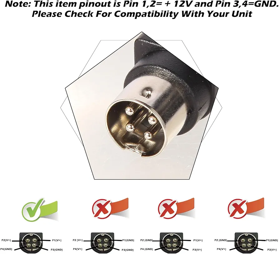

1. Olvastam olyan véleményt, miszerint valaki lecserélte a 12V/1A -es lineáris tápot 12V/4A-esre, és sokkal jobb lett, de simán lehet, hogy maga a táp volt komolyabb megépítésű, mint a másik.Linner írta: ↑2025.11.09., vas. 11:41Szóval a hálózati eszközök lineáris tápjai.
1. Van valami ökölszabály, hogy mennyivel érdemes túlméretezni, ha már tuningoljuk a tápot? Pl a Telekom routerre 12V 2,5A vagyon írva, ami ugye 30W. Egy 30W-os táp elég ide, vagy érdemes fölé menni pl 50Wra?
2. A lineáris tápoknál a feszültség és teljesítményen kívül kell valamire figyelni? Mármint nem a különböző minőségi és ár szintekre gondolok, hanem arra, hogy van-e benne ilyen v olyan szűrő stb. Vagy ez mindben benne van, csak nem mindnél tüntetik fel?
3. Itt a szekrényben szembe jöttegy 12V-os Microsoft “tuning”táp. Ezt hirtelen felindulásból rádugtam a Telekom routerre. Ez egyértelmű javulást eredményezett a Tidal hangjában és a TV képében. A meglepő, hogy a NASról streamelt anyag is némileg jobban szól, pedig elméletileg az a routeren nem megy át. Itt az lenne a kérdésem, hogy a Microsoft táphoz képest egy lineáris táp további jelentős potenciált jelenthet?
4. A NAS egy Synology 416Play. Ennek a tápját is érdemes lineárisra cserélni?
Előre is kösz a támogatást!
2. Tudomásom szerint a pufferkondinak legalább 10.000-esnek kell lennie, de én még nem nagyon láttam olyan tápot, amiben annál kisebbet használtak.
3. A Microsoft tuningtáp sokkal jobb mint egy kis kapcsi táp, de egy jól megépített lineáris táp sokkal jobb tud lenni (ez persze az árán is megmutatkozik).
4. Mindennek jót tesz egy jó lineáris táp.
Auralic Aries Femto - LESSLOSS DAC 2004 MKII - Burmester 051 integrált - Parabox Tempesta mkII
Re: Hálózati audio lejátszók
Nem nagyon kell a tápokat túlméretezni, tapasztalataim szerint. A NAS tápjának cseréje is segíthet, a mértéke talán attól függ, hogy a tárak benne HDD-k, vagy SSD-k, a HDD-k esetében talán jobban segíthet. Azért írom mindezt feltételes módban, mert nüansznyiak a változások és mint minden más a hifiben, érzékelés, elvárás, környezet és eszköz függőek a hatások.Linner írta: ↑2025.11.09., vas. 11:41Szóval a hálózati eszközök lineáris tápjai.
