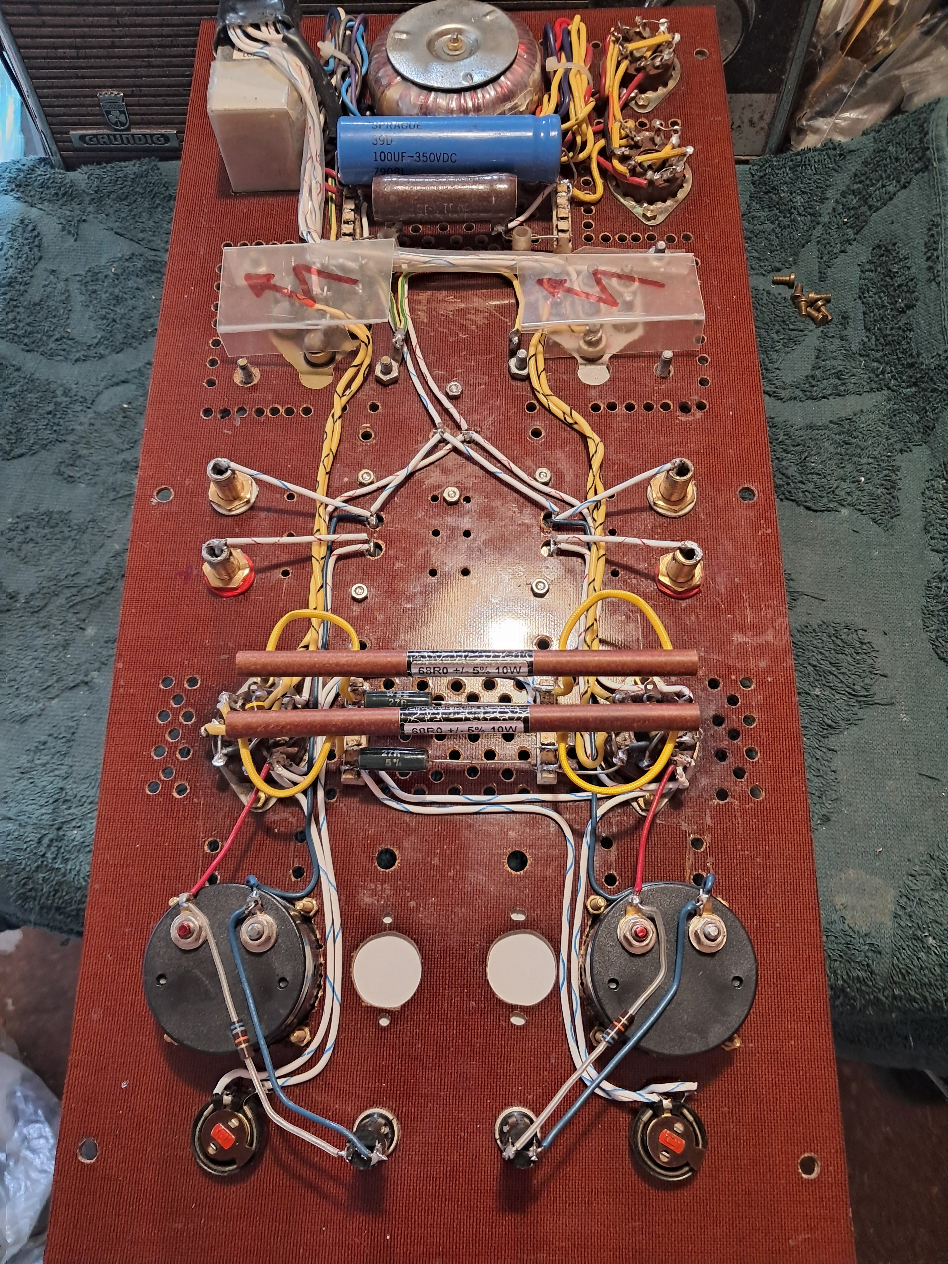

Re: Hangsugárzó építés
Rullit Super Aero 9 field coil supply project
Véget ért az utóbbi idők egyik legizgalmasabb fejlesztése, mivel ebben a tárgykörben valódi ritkaságnak számít ez a megépített készülék.
Megpróbáltam azért minden múltbéli jónak ítélt megoldást átmenteni a mai valóságba, például nincs semmilyen félvezető a tápegységben :smile29: Még a kimenetre kötött, bekapcsolást jelző lámpák is gáztöltésű Glimm tipusúak - igen aranyosak amikor 120v feletti feszültségnél begyújtanak :smile53:
A bemérések rendben lezajlottak, de mivel 2 db új 6528 elektroncső került bele, ezért újra kellett kalibrálni az átfogási tartományt. Ez a normál 130v-os működési ponttól +- 10v-ot jelent, amely a két kisméretű mutatós műszeren jól detektálhatóan követhető.
Most következik a meghallgatási és tesztelés, remélhetőleg sok tapasztalatot/ismeretet gyűjtünk... :D
TJ.

tunerman
Hozzászólások: 3092
Értékelés: 3066
Tartózkodási hely: Tatabánya
A vezetékezés elkészült, holnap az ellenőrzés és a bekapcsolás/bemérés következik :smile53:
A Rullit Super Aero 9 gerjesztőtekercsének DC ellenállása 1127 ohm, így 130 voltnál kb. 115mA lesz a párhuzamosan kötött 6528 elektroncső triódáinak összárama. Amennyíben a tekercs melegedésével megváltozna a huzal ellenállása, akkor a CCS megoldás ezt kikompenzálja. :D
TJ.
