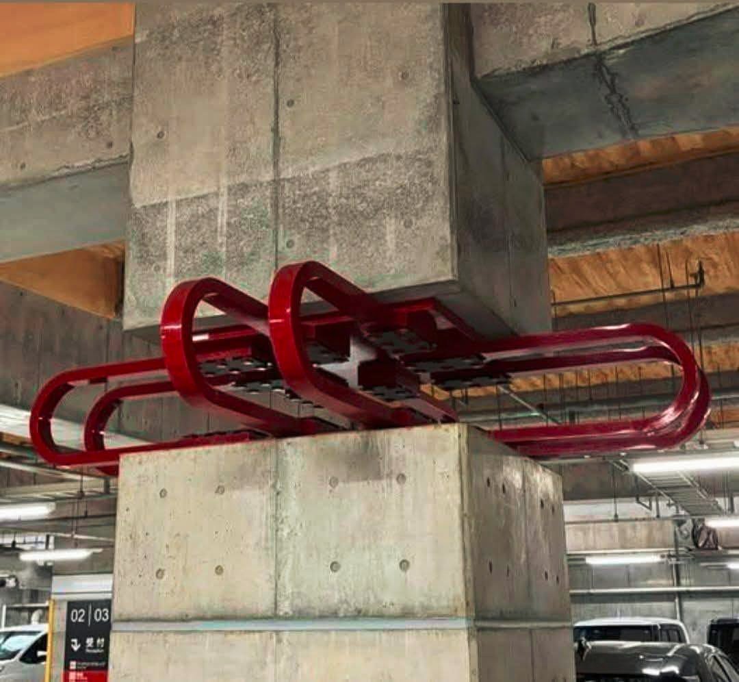

istvan01 írta:
2025.10.10., pén. 12:45
Talán off, de ez is egy módja a rezgéscsillapításnak. Földrengés gyakori területen egy mértékig ez is csökkenti az épület súlyos sérülés kockázatát. Azt viszont nem tudom, ezek a rugalmas acél elemek hány tonna terhet képesek így megtartani.
/De van esély rá, a kép hamis, AI. De léteznek ehhez hasonló épület rezgés kezelő alátámasztások. Japánban gyakran alkalmaznak ilyeneket/
Valódi a kép, ez létező termék. 10000kN (1000t) nagyságrendileg, amit ezek tudnak.
Ez kb ugyanaz, mintha rugókra tennénk egy készüléket.

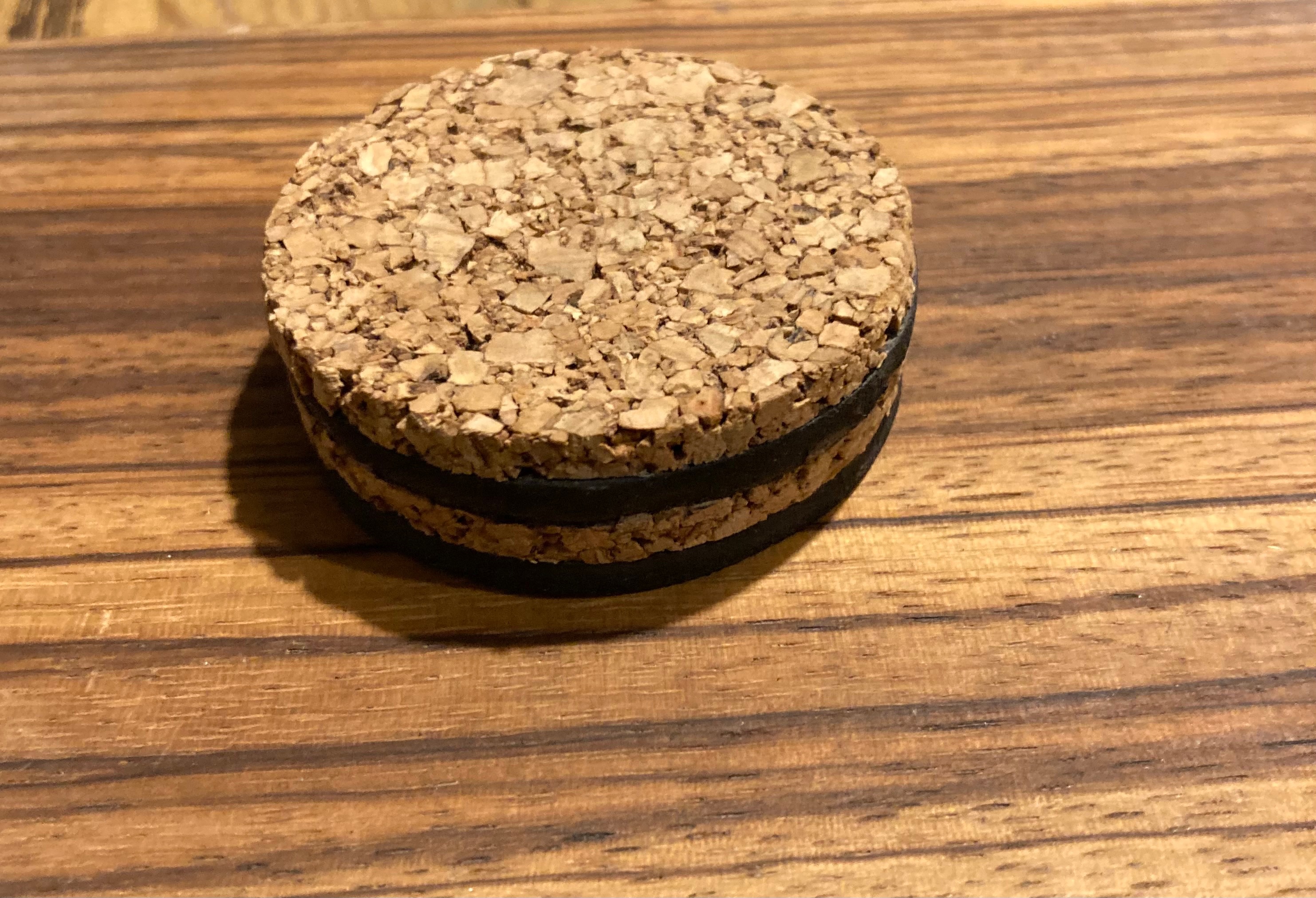

Parafa, gumi. 😆

Miafene33 írta:
2025.10.06., hétf. 17:13
És miből van a szendvics? :D

Az állvány is házi, a lába acélgolyós rétegelt, a legók meg a gyerekek rezgéscsillapítása.

Nálam ilyen házi lábakon áll a hangsugárzó.

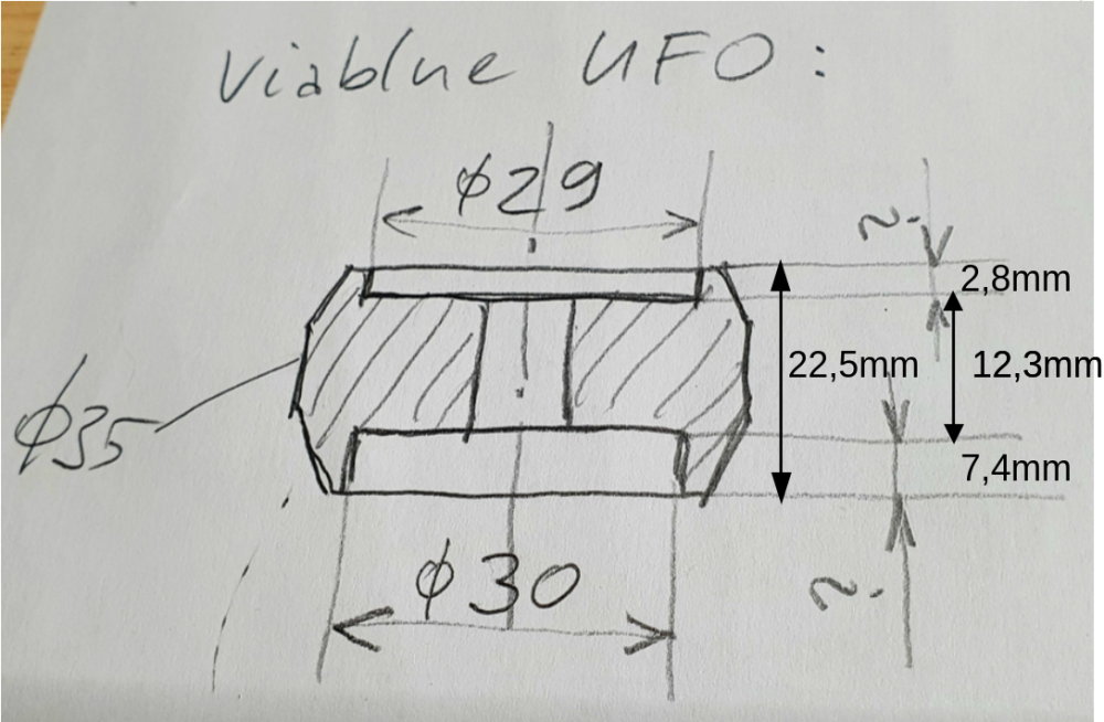

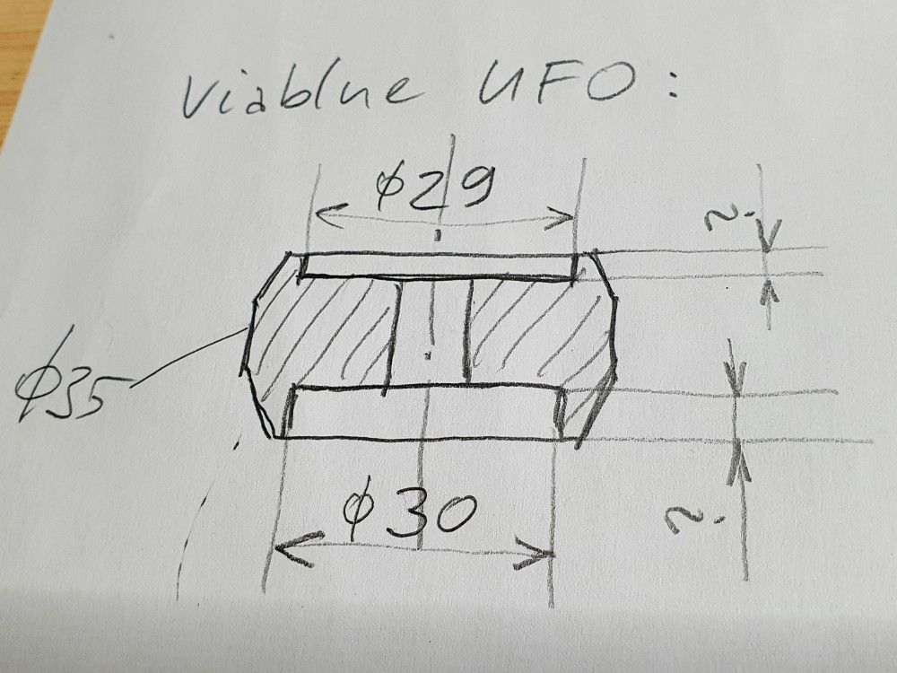

Ha valódi hangzásbeli javulást szeretnél(mert hát ezeket az ufókat is ezért készítetted, ha nem tévedek) akkor húzd el a faltól a hangsugárzókat, ez sokkal többet hoz. :smile32:
Az biztos.
Csak több hely és egy jóval mélyebb falikonzol kellene hozzá, hogy legyen hova húzni. :D
Egyébként jogos, mert ez a "polcsugárzó" egyáltalán nem tűnik olyan kicsinek hogy igényelné a falközelséget.
( Saccperkábé van vagy 30-35 cm széles... gondolkodik.gif )
