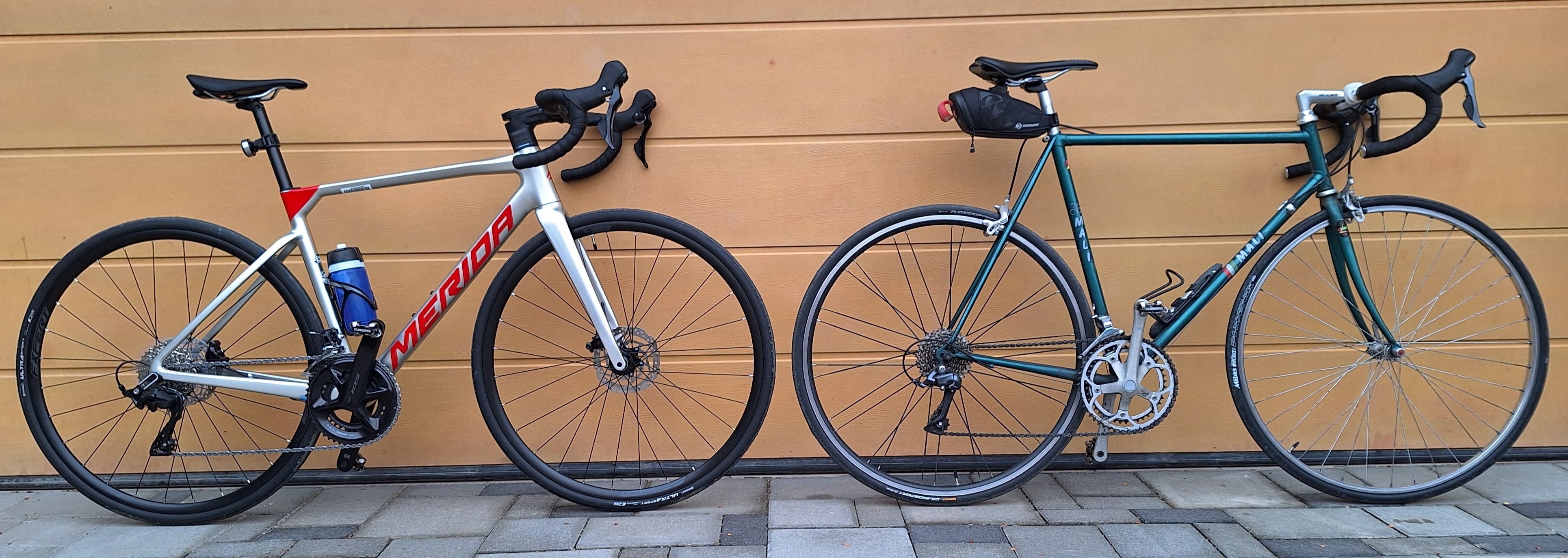

Találtam egy kistányér / kónusz képet is (nagyon hasonló Part képéhez, tekerés végén mindig "ledobom" a láncot elöl-hátul, hogy tároláskor ne feszüljön a rendszer).

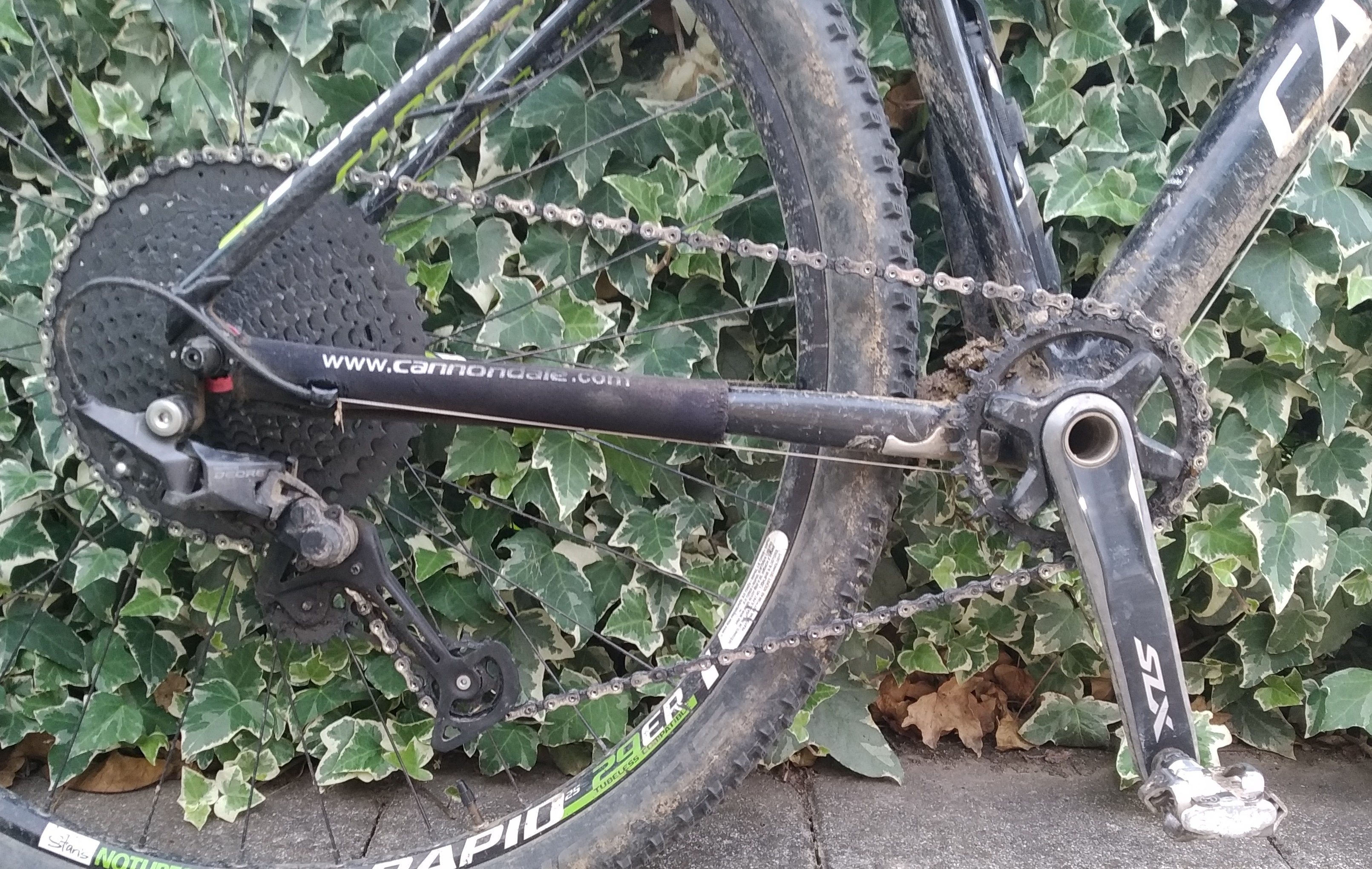

Persze feltételezve azt, hogy elöl két sebességes rendszerről beszélünk. A széles áttétel tartományú (32 / 11-51) montinál nyilván teljesen más a helyzet: ott a legkisebb fogaskeréken a váltókanál majdnem vízszintesen (de a lánc nyilván ne érjen össze, lád Part képét!) hátrafelé mutat, a legnagyobb fogaskeréken pedig enyhén (a láncot még nem "ész nélkül" ;) megfeszítve és a fogaskeréksort sem elérve) előre.
