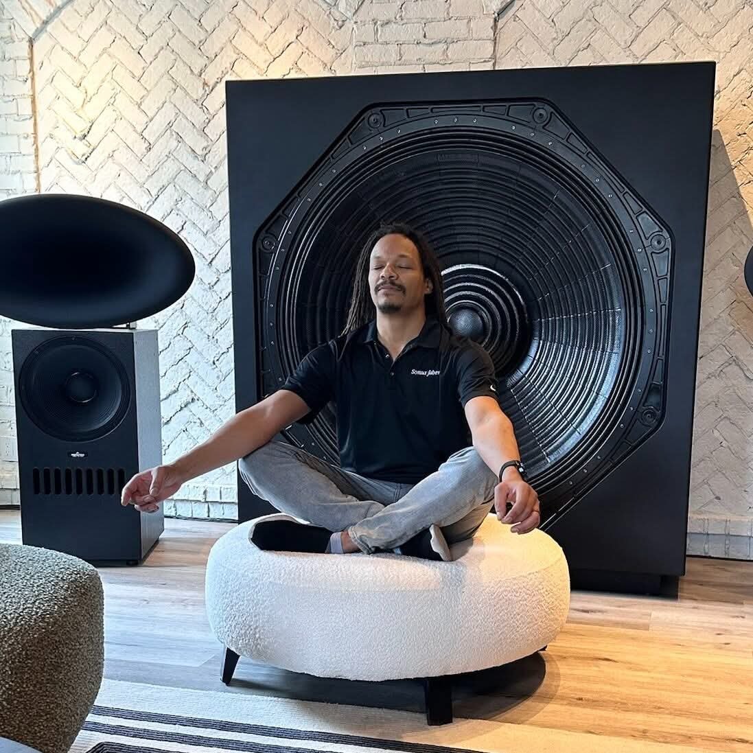

dixie-chicken írta:
2025.05.09., pén. 13:19
-CB- írta:
2025.05.09., pén. 11:06
tottyi írta:
2025.05.09., pén. 10:53
Most olvastam egy forumon, hogy miert is kellene a nagyobb monitorsugarzo egy kisebb helysegben, mondjuk igaz, hogy itt studiokrol van szo es szukseges az akusztikat is rendbe tenni miutan bent van a nagy hangfal.
https://gearspace.com/board/studio-buil ... rooms.html
Nekem mar masodik nagyhangfalam van kb 20 nm-es szobaban es nem bantam meg, sot de az akusztika rendbetetele meg varat magara
Es vegul legyen itt egy szamodra elrettento pelda. :D
Asszem én itt inkább a kertben maradnék, és élvezném a környezetet :-)
Nem sok értelme van ekkora dobozokat falra tolva, ilyen közel egymáshoz tenni. Mondom ezt úgy, hogy volt alkalmam az utódjaikat hallgatni egy bő 100m2-es helyiségben.
egy jó ismim,munkahelyi kollégájának,vannak ilyen JBL-jei,lakótelepi lakásban,nappali kb 32-35m2,falratolva,4db Luxman M02 végfok társaságában,amelyek modifikálva lettek,Bryston aktiv váltoval,streaming a fő forrás,Van Damme kábelezés...ismim volt meghallgatni,annyit mondot,hogy életében még nem hallotta Miles Davis "Bitches Brew"-ját olyan jól szólni,mint azon a nagy JBL-es rendszeren...neki is van egy pár rendszere a nappalijában ami kb 25m2,Quad ESL57,Magna Acoustica szélessávú,KEF KIT CS1 (LS3/5) ezeket rosálja,és az amplifikációt is,Quad 33/303,SET211(DIY)+passziv előfok,van kb 9-10000LP,egy kis létra be van készitve a nappaliba a felső polcokon lévő LP-ék elérése végett,kb 40% komolyzene,a többi ami a csövön kifér,kemény rock,prog-rock,klasszikus rock,jazz,blues...még szerencse hogy nem mindenki a tömjénezett,ahitatos zenei és hifista életét éli :smile51: :smile30:
:cheers1:
megyek feltekerem magam is rendesen a hangerőt most,Bob Marley "Exodus"-án,had röfögjön a basszgitár ahogyan kell,fúvósok karistoljanak rendesen, Bob ritmúsgitárja is tépje a ritmust penge élesen...
:smile54:
Nekem volt Dynaudio Contour 1.8 MKII, nagyon jo hangfal de azert melle nem allhat a mostani ATC hangfalaimhoz. En is szeretem megtekerni a hangerot es bizony ehez kellenek ezek az ATC-ek. Akinek meg nem volt lehetosege otthon meghallgatni egy nagyobb hangfalat csak azok irjak, hogy az felesleges. Inkabb valasztom a kisebb szobat nagyobb hangfallal mint a nagy szobat kisebb hangfallal.
A nagy feluletu membrant nehez helyettesiteni kissebb membrannal meg ha tobb is van belle.
youtu.be/xYZtfXnGRm0
