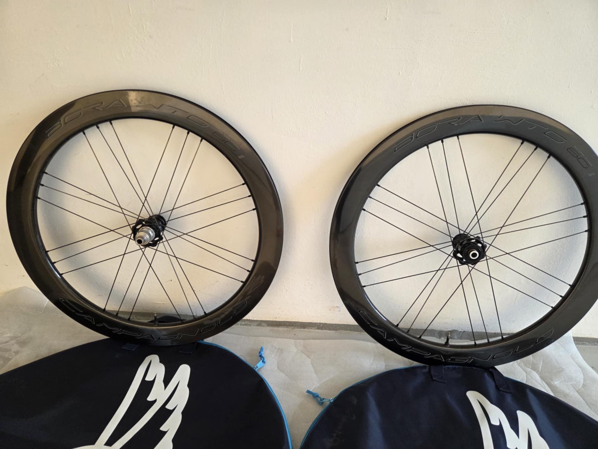

Szalonnál a pont, 19-es. 2024. év elején vette, akkor még nem volt 23-as. lehet arra vált...

Szalon írta:
2025.04.10., csüt. 09:37
Létezik a WTO és a WTO ultra. A sima WTO USB csapágyas, a WTO ultra kerámia. Ami jó, hogy a sima WTO-t lehet upgradelni a gyári kerámia csapággyal (én ezt meg is tettem az enyémmel ~ 250 EUR+munkadij, ha nem tudod magadnak megcsinálni)
itt egy nagyon picit pontosítanék. a csapágyak az usb-ben is kerámiák, ránézésre én nem látok eltérést, szerintem a kosár,minden egyezik, viszont a gördőlúkónuszok az ULTRA esetén brutálisan keményre felületkezeltek és nagyon simák (de az USB se panaszkodhat). Ez annyi előnyt jelent, hogy amíg az USB-t speckó kerámiazsírral érdemes kenni, addig az ULTRA esetén két csepp múszerolaj kell csak a csapágyba,ami filmet képez és brutálisan forog, minimális súrlódással. Ez valamikor a görkorisoktól lesték el,akik a jobb gurulás érdekében elhagyták a kenőzsírokat és olajokkal kezdtek gurulni. CSak a görkorinál,gördeszkánál a könnyen bejutó por miatt ez szinte minden etap utáni takarítást kért és újraolajozást. A bicajkerekek, szerencsére ettől sokkal zártabb rendszerek és nem igényelnek a CULT csapágyak se sűrűbb karbantartást, mint az USB. BEvallom, én a CULT-ba se műszerolajat teszek, inkább híg láncolajat. elvileg elég kell legyen a műszerolaj, de, na.... ez az én begyógyulásom,hogy picit vastagabbat teszek bele :D EGyébkétn gyárilag CULT csapágyat is láttam, ugyanazzal a zsírral megkenve, amivel az USB van kenve. Gondolom, a gyártósoron biztosra mennek.
USB hack...
Amit írtál, az is működik, de aki ért a csapágyak szétszedéséhez, meg van kedve, megkenheti az USB-t is olajjal, csak sűrűbben kell takarítani, mint a CULT-ot. az USB könuszgyűrűjének anyaga valamivel lazább szerkezetű,így a fémrészecskék gyorsabban levállnak róla. De az se kéri a hetenkénti takarítást. De jobb a békesség, meg kell kenni kerámiazsírral, az a biztos, vagy akkor csere. Elég a belső és kúpos csapágycsészét (többi egyezik az USB-vel), de külön megvéve se sokkal olcsóbb, mint csomagban a komplett csapágy: belső csapágycsésze, golyóskosár golyókkal, külső kónuszgyűrű, porvédő).
a harmadik campa/fulcrum könuszos csapágy már acélgolyós, de ezt főleg a Fulcrum 3-ba, talán 1-be(?) és a ... nem jut eszembe a neve, Zonda-ban voltak... Előfordulnak régi Bora és Speed kerekekben is (Akkor még az ULTRA szócska valóban elválasztotta a keráémiát az acéltől ,de ezek a kerekek hozzánk nem értek ide, max néhány szett,amit kintről behoztak valamikor), illetve használtan bármiben, ahova sajnálták a pénzt a kerámiásra :D Később az USB ékelődött be a két csapágy közé.
ez a láncolaj, két csepp. a műszerolaj még pörgősebb :D (próbáljátok így megpörgetni a tengelyt. ennyi az előnye. de tekerve nem tudom, mit hoz. őszintén, nem érzek difit, igaz, USB-m 35-ös van csak, CULT meg 50-es. lejtőn az biztos,hogy nagyon gurul). igen,ez így "csörög". a kerámia hangja. Engem idegesített :D ezt is szétszedtem újra és kapott még vagy 3 csepp olajat, úgy csendesebb. de létező jelenség... az én műszaki -öreg- vénámnak ez a hang kenetlenséget jelez, pedig nem,de a bogarakkal nincs mit kezdeni :D
https://www.youtube.com/shorts/MlNsutcH ... ture=share

megkérdezem, melyik széles... de akkor ez is 19 lesz valsz

revox írta:
2025.04.10., csüt. 08:55
én se annak szántam, csak gyors közreadtam. haver ma reggel küldte. minden évben új bicajt vesz, gondolom most megint váltott valamit és ilyenkor kiszórja a "régi"-t. megláttam az árat, akit érdekel, ennyiért ez elég kedvező, csak szóltam. szerintem már a 3ezer eurót nyaldossa a WTO. viszont,ha valakit érdekel, nem tudom centrírozni. nem tudom betenni az állványba az átütös kereket. ha valakinek kell,adok egy telszámot,aztán megebszélitek. nekem a végső árat mondta, nemtom mennyiért hirdeti facebook trithlonos és egyéb hirdetőkben.
most nézem, lentebb ment az ára... csak 2450... azt nem értem, itt USB csapágyakat írnak,de én ebben CULT-ra emlékszem. de akkor lehet rosszul...
https://www.campagnolo.com/us-en/bora-w ... WTO60.html
edit: egy peremes szettet találtam amagicbike-nál,az volt 550ezer leborulok.gif
a faxt... a tárcsást is annyiért adják... akkor passz, mennyire jó vétel...
https://magicbike.hu/termek/campagnolo- ... erekszett/
Szalon tudja megmondani akkor, mi az igazság...
Hát... ha már kérdeztél... :rolleyes: Annyira nem tuti vétel szerintem ennyiért.
Ezeket kb 1 éve frissitették és mind a kettő modellből már új verzó van ezért a régieket - ami a hirdetett is- most jó árakon be lehet szerezni még itt-ott. A sima WTO-t 900 EUR körül ki lehetett fogni, a WTO ultra meg kb 1300-1400 EUR között van/volt. (nem nézeggettem mostanában) Szóval ilyen árak mellett az ultra WTO nagyon jó vétel szvsz.
A régi verziók 19mm-es belső peremszélességgel rendelkeznek, az újak má 23mm-esek, igy az új verziókat inkább 28-35mm-es gumikhoz javasoltak. Ha 23-26mm-es gumival akarsz menni, akkor a régi verzió jobb lehet.
Viszont a szélesebb új verziók ~100g-al könnyebbek lettek, azaz az új sima WTO gyakorlatilag könnyebb lett a régi WTO ultránál! De itt a full lista, ha valakit érdekel:

2025.04.10., csüt. 09:00
A 60-as kerék már eléggé hardcore. Meg az is kár, hogy lemaradtak 19 mm-nél, miközben a trend már szélesedik.
szerintem ezek már 23-asok. de nem annyira követtem a WTO-t. bespájzoltam sima Borákből, WTO-t meg főleg tárcsást láttam,azt is csak a csapágyakat néztem át. 50 fölé még nem mentem, de Peti az év egyik felét Ausztriában tölti. Az biztos, hogy a Vengével és ezzel a kerékkel, síkon elég gyors volt és tudtommal nincs kisebb kereke, ezzel mászkál Ausztriában is. de nekem biztos nagy lenne, nincs erőm beforgatni. Ezekhez a kerekekhez kell az izom a megfelelő perdület felvételéhez. Neked, Sebinek, Atinak megvan, de szeritnem Szalon is ilyesmit hajt (de neki van több). Géza kereke nem emlékszem mekkora. A magamfajta girnyóknak a 40-45 az optimális. 35 és 50-eseim vannak.Azért még az 50essel elboldogulok,de át kellett rá szokni a lábamnak, időbe telt.
ami a hátulütője, azért Borákkal,amikor pukkantak vesenyen a kölykök, volt hétvége, hogy hármat törtek össze, sima ráfutásos, vagy belerongyolásos ütközésnél. De azok az 1200gramm körüli Borák voltak. Itt a WTO-t kicsit combosabbra tervzeték és az ULTRA esetén látom,hogy jelentőseb könnyítés van. vélhetően az se okoz problémát,nem száguldozunk 100 fős mezőnyben, de a karbonos mesélte, hogy menne rá még egy réteg karbon, sokkal strapabírobbak lennének és kb 20 dekát jelentene/szett, csak az leírva már 200 gramm és a számháboró ezt nem tűri meg.

ja,van külön ultra... az már 3700 juró... fog a cerka... de ez más,mint a fotón lévő. akkor az sima WTO
https://www.campagnolo.com/hu-en/bora-u ... C23DB.html
akkor lehet a fulcrum speddel kevertem, az is volt nálam átnézni,mikor eladta (ezt meg vette). az tuti,hogy CULT volt... bocs.gif

Nekem van pár kulacstartóm elfekvőbe. De nem apróhirdetés, így nem teszem fel ide. :rolleyes:
Pedig van citromsárga is, milyen jól menne az SMP nyereghez! ;peace;

Bora wto 60 +szelep.
3-4ezret ment kb, hobbista
400ezer
