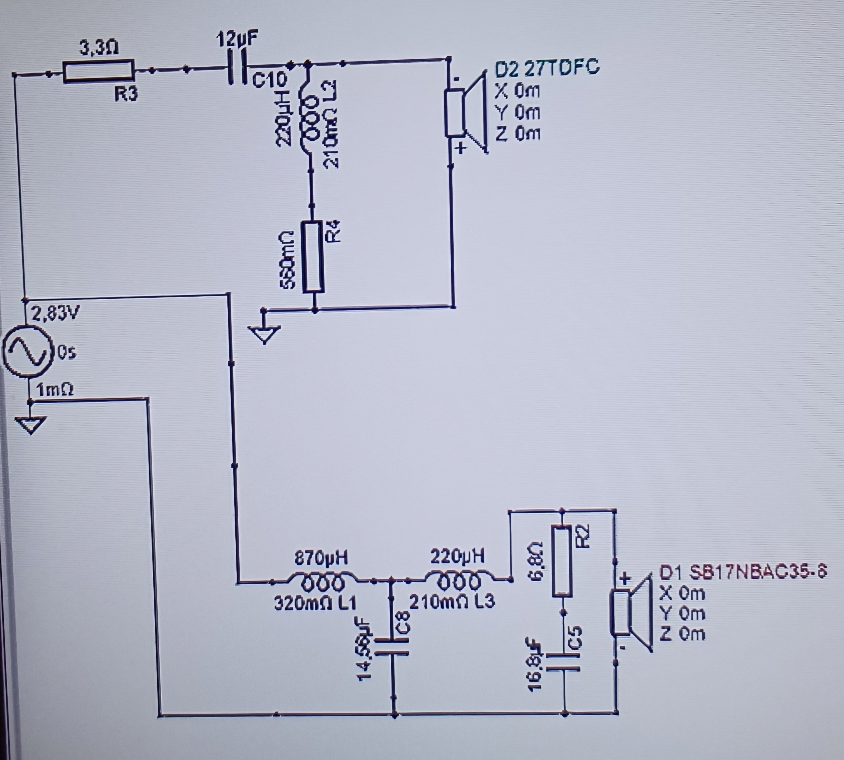

Az első váltóval rögtön működött a hangsugárzó, és ez már adott egy nagyszerű érzést, de katasztrófálisan szólt. Pár óra után eldöntöttem, hogy nem maradhat így. Sikerült rájönnöm, hol hibáztam, viszont a meglévő alkatrészekkel tudtam csupán átépíteni. Az eredmény jobb lett, azonban a tökéletestől messze volt. Így szükségszerűvé vált a további átalakítás, az újabb váltó. Mindkettő még tavaly készült. Viszont a harmadik - remélhetőleg már végleges - változatra csak most tudtam sort keríteni.
Nem lett túl bonyolult (a keresztfrekvencia 1900Hz): felül másodrendű - 12dB/oktáv a vágás (a magas hangszóró inverz bekötéssel van), alul harmadrendű - 18dB/oktáv. Van még egy zobel közvetlenül a mélyközép előtt, és még pár bypass kondi itt-ott, amikkel viszonylag olcsón lehet javítani a vele párhuzamosan beépített kondenzátorok “hangminőségén”. A magasnál egy szintező ellenállás van. Az előző változatokban L-paddal szinteztem, de így jobbnak gondolom, és olcsóbb is.
Az eredeti súlya a hangsugárzók darabjának kb 8-9 kg volt, az átépítés után ez 14 kg körül alakul.

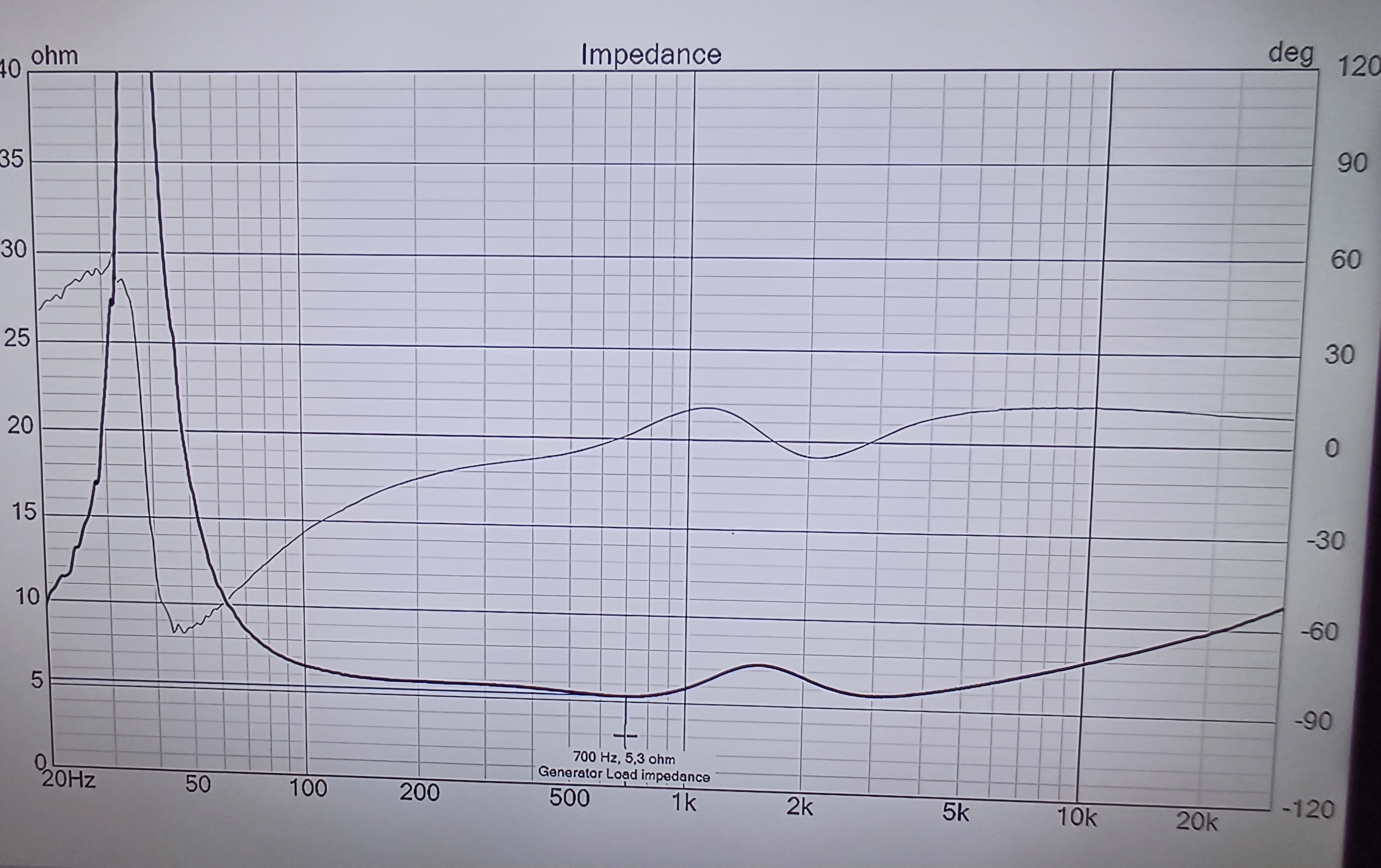

A két hangszórónak a váltómmal szimulált frekvencia menete: a 85Hz-30kHz tartományban kb 86 dB végig (+-1,5dB), az alatta és fölötte lévő részeken jócskán esik. De ebben nincsenek benne a reflex doboz és a csillapítás, valamint a falhoz közeli elhelyezés hatásai. Ezekkel együtt, 40Hz-nél lehet az alsó határa, ami szép egy 20 literes kis kétutastól.
A Castle Eden a gyári adata szerint 87dB-es, de egy korabeli (‘97) hangfal csoportteszt szerint inkább csak 83-84dB. Az új hangsugárzó azonos erősítő beállítással jóval hangosabb, ezért úgy gondolom, hogy nagyjából helytálló, amit a szimuláció mutat a hatásfokra.
A legújabb hangváltó variációval, már az impedancia és az elektromos fázis is kielégítő, szerintem. Előbbi átlaga kb 6 ohm, minimuma: 5,3 (700Hz). Viszonylag könnyen hajtható hangfal, egy átlagos erősítőnek is, az LZ5nek pedig igazán nem okoz gondot. Az elektromos fázis eltérése +-15 fok 200Hz-30kHz tartományban.
Összességében az egész 50 óra szerelés, plusz az alkatrész beszerzésekre, tervezésre, tanulásra fordított idő. Az összköltség, mindennel együtt kb 300 ezer Ft, de ezt nem egyszerre kellett kiadnom, szerencsére. Ebben egyedül a Castle Eden eredeti doboza nincs benne. Mindennek nagyjából a felét teszi ki a hangszórókészlet, az egyéb dolgok beleférnek a többibe (kábelek, váltóalkatrészek a régiből újrahasznosítottakat is számolva, faanyag, ragasztó, stb.) Ennyiből csak a középkategóriás hangsugárzók belépő modelljeit lehet megvenni újonnan, ha épp akciósak.
Alkatrészek: a kondik kék jantzen (standard zcap), miflex mkp-13, remix c3013 (nos), cornell dubilier (bypass), a tekercsek mind jantzen légmagosak, a mélyközépnél a nagyobb az litze impregnált (ezt itt vettem AVXen), az ellenállások jantzen és visaton moxok. A belső kábelezés aq és canare.
A hifi rendszerem hangzása a korábban sötét, komor tónusa helyett kifejezetten élénk és friss, könnyed lett. A mélyek nem telepednek rá a hangképre, de kellő mértékben jelen vannak, ott ahol kell. Nem puffog, nem brummog, szép, artikulált. Tisztább a megszólalás a teljes frekvenciatartományban, rengeteg torzítás megszűnt. Ez magával hozta, hogy több részletet lehet hallani. Ezeken kívül jobb a tere is a zenének, mélységben elsősorban, és kevésbé dobozos a hangzás.
Ha bármi kérdésed van a fentiekkel kapcsolatban, szívesen válaszolok. És elnézést azoktól, akiknek ez az egész túlságosan alapszintű, vagy még az alatt van nekik.
Szimulált elektromos fázis és impedancia görbe

Jelenlegi váltó: a zobelben a 16,8 uF egy 10 és egy 6,8 uF kondi összegzése, jobb helyette egy 18as. A 14,56 uF kondi a remix, jó helyette egy 15-16uF is, itt van egy bypass, illetve a magasnál a 12uFos mellett.

Néhány fotó:
