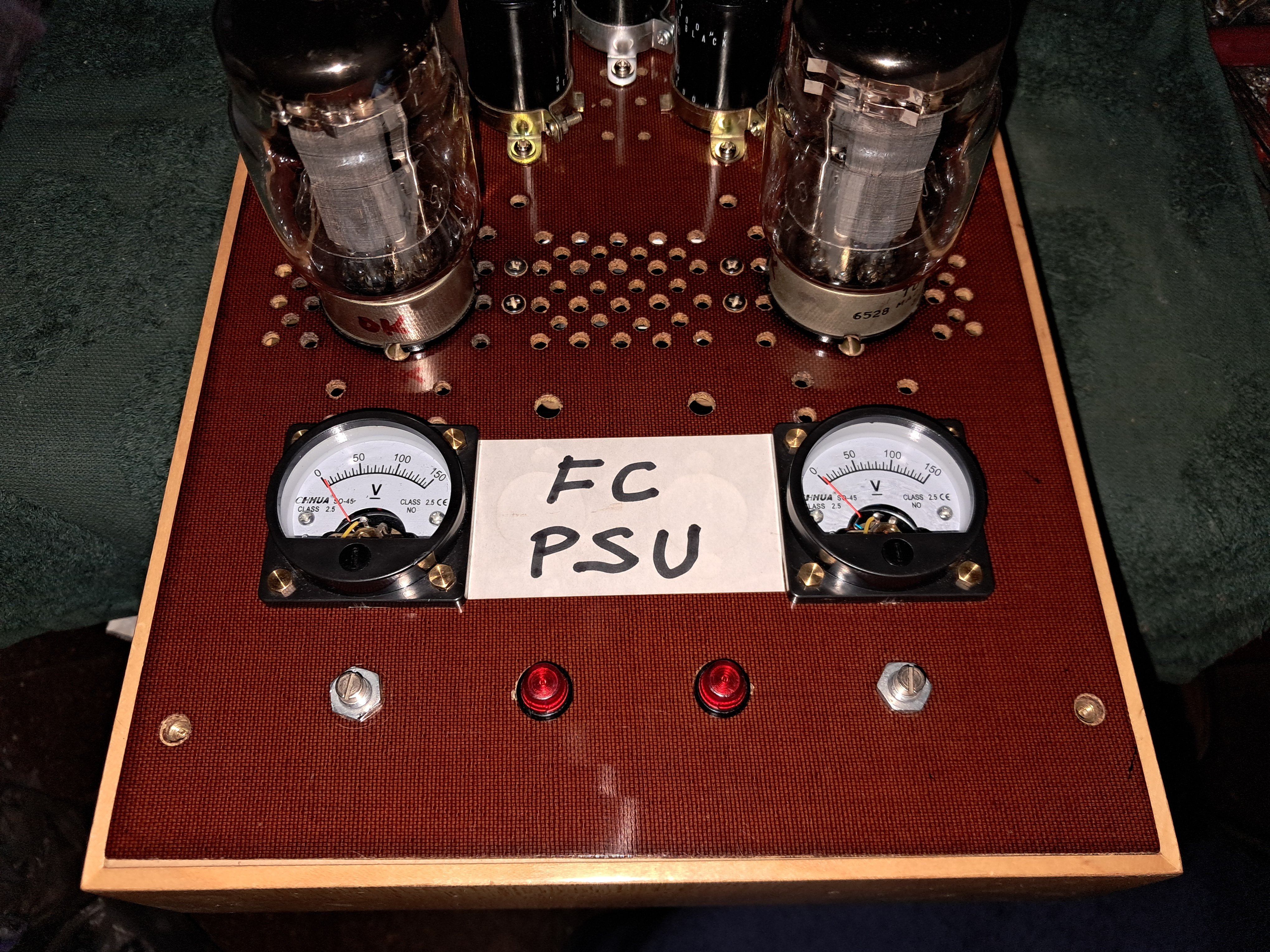

tunerman
Hozzászólások: 3114
Értékelés: 3096
Tartózkodási hely: Tatabánya
Re: Hangsugárzó építés
Megjöttek a kínai 150v méréshatárú műszerek, nagy örömmel reszeltem ki számukra a 45mm-es kör alakú lyukat a textilbakelit lapon :smile29:
TJ.
Ismét jelentkezem egy field coil tápegység megtervezése és kivitelezése okán, amely egy Rullit Super Aero 9 tipusú hangszórópárhoz készül.
Mivel a múlt század elejéről származó elektrómágneses gerjesztésű szélessávú hangszórók elve újra divatba jött, és mindjárt a csillagászati ársávba tolta a korabeli technika mostani reinkarnációit :smile53:
Ami viszont új projektben, az a 21 század hozzáadott értéke lesz ehhez a közel 100 éves technikához - a gerjesztő feszültséget előállító tápegység. Ezek most már sokkal komolyabbak lehetnek mint az egyszerű CLC kivitelű korabeli passzív tápegységek, habár persze annak is megvan a saját rajongótábora...
Terveim egy elektroncsövekkel megépíthető verzióra vonatkoznak - csöves egyenírányítás + szabályozható kimenőfeszültségű, elektroncsöves CCS áramkör a kimenetre. A Rullit Super Aero 9 kb. 130v gerjesztőfeszültségnél érzi jól magát, de lehetőség lenne azért +- 20v finomszabályzásra is.
A deszkamodellt már megépítettem, két darab Bendix 6080 diódának kötve végzi az egyenírányítást, míg kettő 6528 nagyteljesítményű grafitanódos kettőstrióda lesz a csatornánként szabályozható CCS.
TJ.

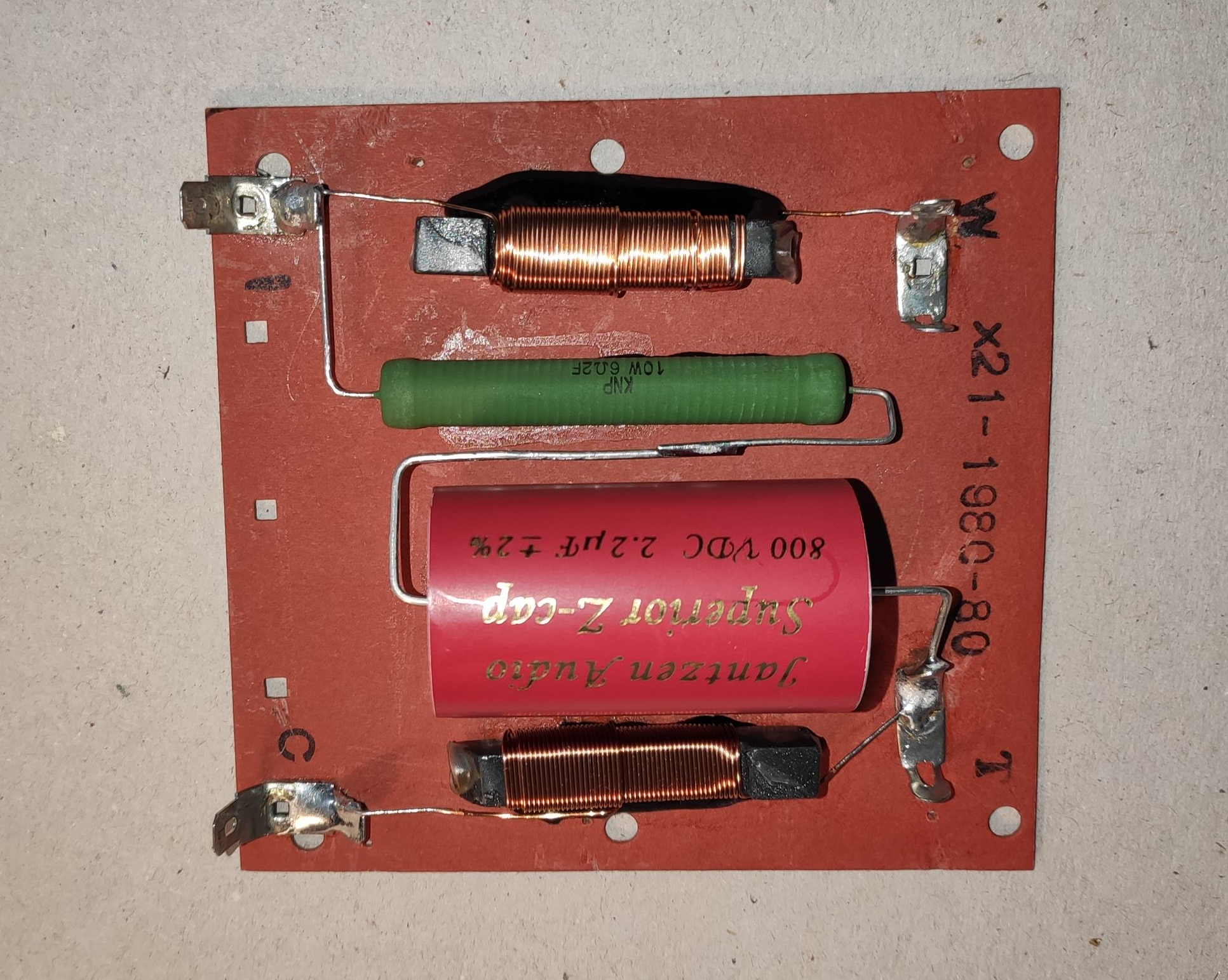

wasiliy888
Hozzászólások: 549
Értékelés: 234
Ezt a projekt leírást már tavaly az AVX másik rovatába beküldtem. De most, a hangsugárzóm -első változatának elkészülte után csaknem egy évvel -, abba az állapotába ért, hogy talán (és a hangsúly ezen van) érdemes a lényeges részeket kibővítve, a rizsát pedig megvágva, ide is betenni:
Tudtommal nem szerepel ezeknek a hangszóróknak a kombinációja semelyik diy fórumon, portálon, illetve nem egy gyári konstrukció másolata.
Jelentős mértékben a kényszerűség is hajtott afelé, hogy jómagam álljak neki a hangsuárzóim átalakításának. Mivel az állványos Castle Eden dobozaimat több, mint 26 éve vásároltam - exdemo darabokként, kedvezményes áron -, ideje volt felújítani őket.
Már 16 éve fali tartókonzolon foglalnak helyet a családi béke érdekében, viszonylag magasan. Jóval magasabban, mintha állványon lennének. Épp ezért, jócskán lefelé irányozva tudnak csak megfelelő hangot produkálni. Szerencsére ezen még segít, hogy inverz elrendezésű, vagyis a mélyközép hangszóró van felül, és lentebb a magas. Manapság ritka az ilyen konstrukció, és nincsen elegendő anyagi lehetőségem egy igazán minőségi, új hangfal megvásárlására.
A felújítást több meghibásodás, javítás előzte meg. Az egyik mélyközép hangszóróban elengedett a pille. Talán egy év sem telt el, mire a másikban meg a tekercséről levált a kivezetéshez tartó kis vezeték forrasztása. Majd az egyik magashangszóró is tönkrement. Valószínűleg, kiszáradt a ferrofluid benne. Ez utóbbit magam már nem tudtam orvosolni, ki kellett cserélnem. Persze, újat, eredeti állapotút ebből a régi dómból nem lehetett beszerzni, így maradt a felújított, az is Angliából neten rendelve. Csak a hibásat cseréltem, nem párban a kettőt, ami az álmoskönyv szerint semmi jót nem jelent, viszont költséghatékony. Minden javítás magával hozott némi kis tuningot is, mikor mit. Hol a kondenzátorok, vagy ellenállások, vagy épp a belső kábelezés cseréjét. Végül elhatároztam, hogy a teljes felújítás, átépítés juttathat el az audio nirv…, akarom mondani valhallához.
Többféle mélyközép és magas hangszórót vettem számításba, különféle párosításokban, amiknek elérhető adatai voltak független tesztekből. VituixCAD programmal rengeteg órát szórakoztam a váltóvariánsokkal az egyes összeállításokban. Volt olcsó verzió, volt ahol az ár nem számított, ahol a frekvenciamenetet részesítettem előnyben, és más szempontok szerinti.
Sokaktól kaptam tanácsot, és olvastam olyan tippeket, amik nem kifejezetten nekem szóltak, mégis hasznosnak bizonyultak.
Az új hangfalam mélyközép hangszórója az SB Acoustic egyik gyártmánya, az SB17NBAC35-8, ahol a 17 a 170mm-es méretre utal (ez a teljes átmérő, a kosárral, peremmel mindennel együtt), az utána lévő betűkből valahogy kijön a membrán anyaga, ami alumínium, a C35 a 35mm-es tekercsét jelzi, és végül a 8-as pedig a 8 ohmos átlag impedanciát takarja. Elég jó tulajdonságokkal bír mérve is ez a skandináv tervek alapján, távol-keleten gyártott hangszóró (ilyet ki hallott már?). Alacsony alsó határfrekvencia (fs=32Hz), viszonylag csekély harmónikus torzítások, magasan jelentkező breakup (6-7kHz), eléggé lineáris átvitel, stb. Persze, nem annyira magas az érzékenység, ahogy azt a gyártó adatlapján olvasni lehet (kb 86dB), az impedancia pedig 8 ohm helyett, inkább 6 ohmhoz közelítő átlag, az elektromos és mechanikai paraméterei meg nem annyira reflex, mint inkább zárt doboz konstrukciókhoz teszik ideálissá, de hát semmi sem lehet tökéletes, főleg nem ebben az ársávban.
A magas hangszóró Seas H1189-06 típus, másik nevén Seas 27TDFC. Egyszerű lágy textil dóm 27mm átmérővel, ferrofluid hűtéssel, ami megnöveli a terhelhetőségét, plusz dupla kamrával. Ugyanez a típus kapható hűtőfolyadék nélküli változatban is, nagyjából ugyanannyiért. Az enyém viszont annál másfélszer nagyobb teljesítménnyel hajtható (90W). Bár egyes mérnökök szerint a ferrofluid nincs jótékony hatással a hangzásra. Az előlapja műanyag, a drágább típusoknál azért ez már fémből van. Amiben kiemelkedő, hogy egészen alacsony frekvenciákon is használható még. A gyári adatlapon szereplő fs=550Hz, a mérések szerint valójában még ennél is jobb, 520Hz körüli. Illik ennek a háromszorosán váltani minimum. A másik jó tulajdonsága, hogy még 25kHz fölött is értékelhető a teljesítménye. Ez egy ilyen olcsó magas hangszórónál egyáltalán nem szokványos. Kicsit fura az impedanciamenet, egy nagy csúcs helyett, kettő kisebb van, némileg lankásabbak. Viszont az átlag a megadott 6 ohm helyett inkább 4 felé közelít.
Az átépítés első menete, a dobozok belső csillapításról szólt, akkor még az eredeti hangszórók és váltó (persze ez utóbbi már tuningokkal) kerültek vissza a Castle Edenbe.
Kibéleltem a dobozt 4mm bitumen, plusz 8mm bitumen(2)-filc(6) rétegekkel, és csillapítottam kártolt gyapjúval. Ez utóbbit csak a mélyközép mögé tettem. Az eredeti 20 literes belső térfogat így valamivel kevesebb lett, kb 18,5 liter. Sok dologra felkészültem, de így is adódott néhány, amit menet közben kellett kitalálnom. Ennek következtében a végeredmény külsőre nem túl tetszetős, de legalább igen ronda.
A Castle Eden előlapját 2mm-es bitumennel és 2x6mm OSB (préselt fareszelék, nem olyan nehéz, és sűrű, mint az MDF) lappal borítottam. Ezeket vágtam ki a hangszóróknak és a reflexnyílásnak megfelelő méretűre. Az eredeti doboz 25mm MDF-ből van, az átalakítás miatt azonban az előlapja kb 40mm, a többi pedig nagyjából 30mm, a filcet nem számolva.
Az oldalsó élekre ragasztottam negyedkörlécet, ez nem dísz, az ott fellépő diffrakció csökkentése a szerepe. Utána be akartam borítani egy márványt utánzó fóliával, ami nem ragadt rá egyáltalán a fára. Így ez kimaradt. Később kaptam azt a tippet, hogy lakkozni kell előbb az OSB-t, utána megmarad rajta a fólia.
A hangszórók porvédőselymét a régi, műanyagtüskés-pattintós megoldás helyett, mágneses módon rögzítettem.
Az első váltóval rögtön működött a hangsugárzó, és ez már adott egy nagyszerű érzést, de katasztrófálisan szólt. Pár óra után eldöntöttem, hogy nem maradhat így. Sikerült rájönnöm, hol hibáztam, viszont a meglévő alkatrészekkel tudtam csupán átépíteni. Az eredmény jobb lett, azonban a tökéletestől messze volt. Így szükségszerűvé vált a további átalakítás, az újabb váltó. Mindkettő még tavaly készült. Viszont a harmadik - remélhetőleg már végleges - változatra csak most tudtam sort keríteni.
Nem lett túl bonyolult (a keresztfrekvencia 1900Hz): felül másodrendű - 12dB/oktáv a vágás (a magas hangszóró inverz bekötéssel van), alul harmadrendű - 18dB/oktáv. Van még egy zobel közvetlenül a mélyközép előtt, és még pár bypass kondi itt-ott, amikkel viszonylag olcsón lehet javítani a vele párhuzamosan beépített kondenzátorok “hangminőségén”. A magasnál egy szintező ellenállás van. Az előző változatokban L-paddal szinteztem, de így jobbnak gondolom, és olcsóbb is.
Az eredeti súlya a hangsugárzók darabjának kb 8-9 kg volt, az átépítés után ez 14 kg körül alakul.
A két hangszórónak a váltómmal szimulált frekvencia menete: a 85Hz-30kHz tartományban kb 86 dB végig (+-1,5dB), az alatta és fölötte lévő részeken jócskán esik. De ebben nincsenek benne a reflex doboz és a csillapítás, valamint a falhoz közeli elhelyezés hatásai. Ezekkel együtt, 40Hz-nél lehet az alsó határa, ami szép egy 20 literes kis kétutastól.
A Castle Eden a gyári adata szerint 87dB-es, de egy korabeli (‘97) hangfal csoportteszt szerint inkább csak 83-84dB. Az új hangsugárzó azonos erősítő beállítással jóval hangosabb, ezért úgy gondolom, hogy nagyjából helytálló, amit a szimuláció mutat a hatásfokra.
A legújabb hangváltó variációval, már az impedancia és az elektromos fázis is kielégítő, szerintem. Előbbi átlaga kb 6 ohm, minimuma: 5,3 (700Hz). Viszonylag könnyen hajtható hangfal, egy átlagos erősítőnek is, az LZ5nek pedig igazán nem okoz gondot. Az elektromos fázis eltérése +-15 fok 200Hz-30kHz tartományban.
Összességében az egész 50 óra szerelés, plusz az alkatrész beszerzésekre, tervezésre, tanulásra fordított idő. Az összköltség, mindennel együtt kb 300 ezer Ft, de ezt nem egyszerre kellett kiadnom, szerencsére. Ebben egyedül a Castle Eden eredeti doboza nincs benne. Mindennek nagyjából a felét teszi ki a hangszórókészlet, az egyéb dolgok beleférnek a többibe (kábelek, váltóalkatrészek a régiből újrahasznosítottakat is számolva, faanyag, ragasztó, stb.) Ennyiből csak a középkategóriás hangsugárzók belépő modelljeit lehet megvenni újonnan, ha épp akciósak.
Alkatrészek: a kondik kék jantzen (standard zcap), miflex mkp-13, remix c3013 (nos), cornell dubilier (bypass), a tekercsek mind jantzen légmagosak, a mélyközépnél a nagyobb az litze impregnált (ezt itt vettem AVXen), az ellenállások jantzen és visaton moxok. A belső kábelezés aq és canare.
A hifi rendszerem hangzása a korábban sötét, komor tónusa helyett kifejezetten élénk és friss, könnyed lett. A mélyek nem telepednek rá a hangképre, de kellő mértékben jelen vannak, ott ahol kell. Nem puffog, nem brummog, szép, artikulált. Tisztább a megszólalás a teljes frekvenciatartományban, rengeteg torzítás megszűnt. Ez magával hozta, hogy több részletet lehet hallani. Ezeken kívül jobb a tere is a zenének, mélységben elsősorban, és kevésbé dobozos a hangzás.
Ha bármi kérdésed van a fentiekkel kapcsolatban, szívesen válaszolok. És elnézést azoktól, akiknek ez az egész túlságosan alapszintű, vagy még az alatt van nekik.

Kedves Fórumtársak!
Néhány éve sikerült hozzájutnom egy Kenwood LS-660 hangsugárzó párhoz, amelyek rendkívül jó állapotban vannak.
Mostanában végre volt időm foglalkozni vele, és a keresztváltón elvégeztem a kondenzátor és az ellenállás cseréjét. A tekercsekhez egyelőre nem nyúltam, mert bár hallottam, hogy a légmagos változat előnyösebb lehet, nem vagyok teljesen biztos ebben, és nincs ezzel kapcsolatos tapasztalatom. - a hangja elképesztően nyitott és lendületes -
Ha valaki jártas ebben a témában, szívesen fogadnék néhány tanácsot vagy tapasztalatot.

egedzs
Hozzászólások: 150
Csatlakozott: 2012.11.07., szer. 12:36
Értékelés: 3
Hozzászólás Szerző: egedzs »
Szélessávú hangszórókhoz meg szoktak adni egy bassreflexes és egy tölcséres doboztervet is. Hangzásban mennyi különbség lehet a két doboz között? Melyik a jobb? A bassreflexesek általában sokkal kisebbek és kevesebb munkát igényelnek. A nagyobb, tölcséres konstrukció hozhat annyi pluszt, amiért megéri inkább azt készíteni?
