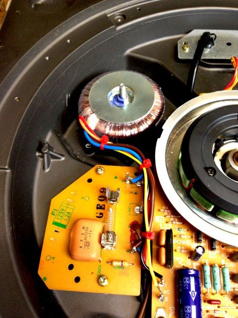

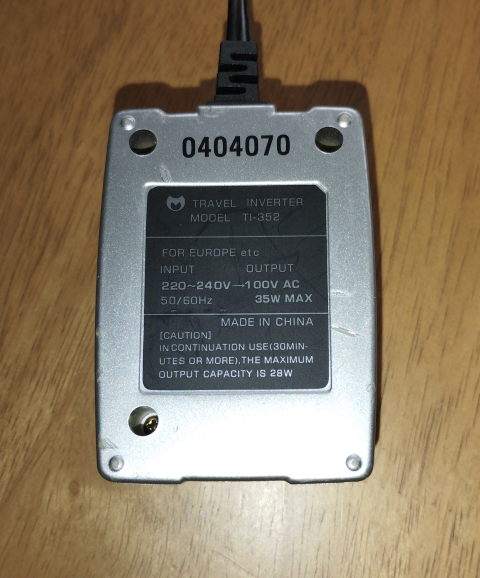

Re: 220-100 volt átalakító
Hozzászólás Szerző: grindlock »
Voyager írta:
2025.03.23., vas. 10:31
grindlock írta:
2025.03.23., vas. 09:52
Voyager írta:
2025.03.22., szomb. 22:02
Írj ha kell segítség.
110 voltos átalakító is megfelelő, vagy csak szigorúan 100 voltos jöhet szóba? Régen tanultam fizikát.
Ha nem vágsz bele az átalakításba, akkor ilyet vegyél (240V/100V).

Jó reggelt
Amazonon néztem ezt a motyót, és az értékelések között olvasható, hogy ez is 110 voltot adott ki, és a fickó pont emiatt nem tudta használni a japán lemezjátszóját vele. :smile29:
Ki érti ezt?

tunerman írta:
2025.03.23., vas. 10:07
A Japán 100 voltos hálózatra tervezett készülékeket nem ajánlott 110 voltról használni.
Mivel 230/100 voltos autotransformer elég ritka Európában, meg kellene nézni a készülék belsejében nincs-e lehetőség a 110 voltos átkötésre...ahhoz sokkal hamarabb találni autotransformert.
TJ.
Vagy akkor már a trafót kicserélni;-)
tunerman

grindlock írta:
2025.03.22., szomb. 20:41
Teka SL1200 MK3D
Esetleg így.
Köszi a tippet.
Hozzászólás Szerző: Voyager »
Teka SL1200 MK3D
Esetleg így.
close-up (Kicsi).jpg (81.38 KiB) Megtekintve 771 alkalommal
