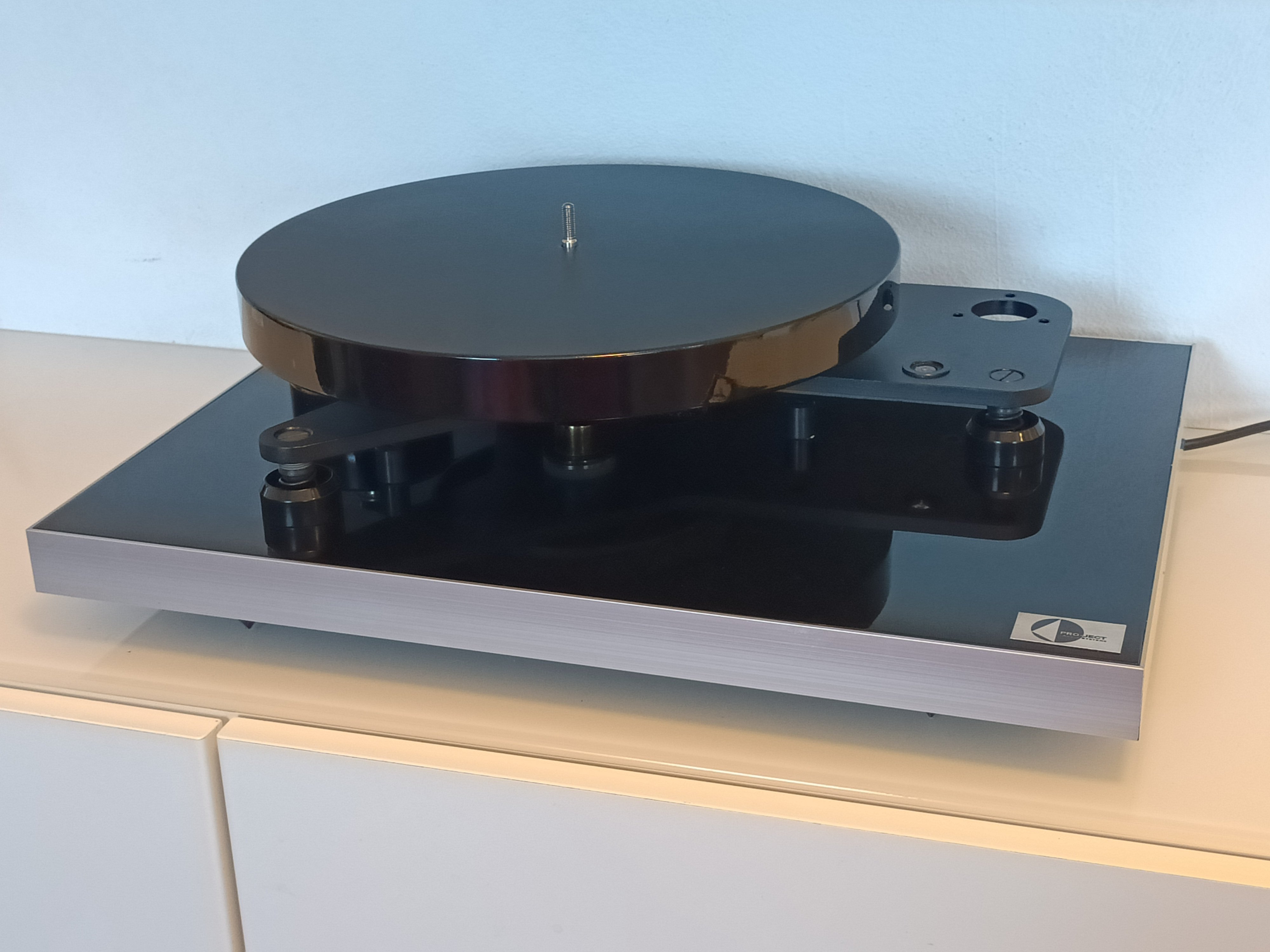

pärt írta:
2025.03.20., csüt. 09:52
Ez egy Pro-ject 6, nálam kb. 25 éve van, de tán '97-es típus.
Ez már házilag enyhén pimpelt jószág: akril tányér, megerősített csapágy, meg most az áznézésnél optikailag is megtámogattam. Funkcionális kis szürke egér volt, így már kicsit urasabb.
Külsejét tekintve min változtattál ?
Nagyon jól néz ki... :smile53:
Milyen kar lesz rajta ?

pärt
Hozzászólások: 4149
Értékelés: 5308
Tartózkodási hely: Eger
Re: Lemezjátszó
Hozzászólás Szerző: pärt »
dixie-chicken írta:
2025.03.20., csüt. 08:04
nagy választékban itt is van:
https://sgmodell.hu/shop_search.php?sea ... likon+olaj
(UI milyen pörgető,ha nem titok,a megoldást kevés gyártó használta ?)
Köszi! Úgy látom, itt mindenből van készleten, a mások boltnál csak néhányból. Zoli leírása alapján valószínűleg a 100000 illetve a 250000 közül lesz valamelyik a befutó.
Ez egy Pro-ject 6, nálam kb. 25 éve van, de tán '97-es típus. Dícsértek, egyik tesztben úgy írtak róla, mint a "szegény ember Oracle-je", amely összetétel első tagja mindenképp igaz volt az akkori vagyoni helyzetemet figyelembe véve. 31_1_21.gif A másik fele, passz. Mindenesetre jól kitalált, sallangmentes precíz futómű, szíjas létére meglepően alacsony ingadozással. Most mértem, 33: 0,07%, 45: 0,04% Wow (2-Sigma).

pärt
Hozzászólások: 4149
Értékelés: 5308
Re: Lemezjátszó
zoli73 írta:
2025.03.20., csüt. 06:48
Karliftbe ez vált be.: https://jakomodell.hu/szilikon-olaj-tornado-500-000-cst
Ugyan olajként említi, de az ilyen magas viszkozitású, más sokkal inkább zsír, abból is a sűrű, ragacsos. Hogy a függesztett vázas géped csillapításába megfelelő-e ez a sűrűség, azt nem tudom, de elég nagy választékban kaphatók ennél hígabbak, de még sűrűbb is.
Nekem is harmadik próbálkozásra sikerült eltalálni a karliftbe valót, és végül az 500000CST-s lett a tuti.
Köszönöm, valószínűleg jó lesz. Sűrűnek kell lenni, pár kilónyi tömeg imbolygását kell csillapítania. Esetleg majd rendelek mellé más értéket is. Ez az 500000-es nagyjából hogy írható le? Mint egy hígabban vagy egy sűrűbben folyó méz (akác/virág)?
