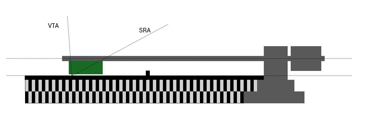

ELEX írta:
2025.03.19., szer. 20:00
Na, akkor kicsit tegyük rendbe a dolgokat...
igen leborulok.gif - és de, bár nyilván nem lesz AKKORA a szög-difi a hangszedő karban történő mozgatásával, mintha a kart magát döntené az emberfia. s ez pont az az egyszerű geometria, amiről írsz, csupán a mérték más :yingyang: - viszont hallható :music1:

Mégis rajzoltam. Egyébként is összekevertem a két fogalmat az első képen. :D
>>>>ELEX részletezte a lényeget.
Képernyőkép 2025-03-19 200031.png (19.1 KiB) Megtekintve 849 alkalommal

trane írta:
2025.03.19., szer. 18:27
Rock60 írta:
2025.03.19., szer. 17:36
Juliush-nak is.
Nem billen hátra, ha előrehúzzuk a hangszedőt. :nonononono: ...
vannak emberek, akikkel nem érdemes tovább kommunikálni .. én meg nem erőlködök ...
Ha a hangkar tökéletesen párhuzamos a lemez felszínével, a hangszedő shell felőli síkja is párhuzamos a karral és a lemez felületével, akkor tologathatod oda, hova akarod, a hangszedő függőleges tengelye (ami merőleges a lemez felületére) sosem fog dőlni se előre se hátra a tologatással.
Ha a hangkar előrefelé lejt, a hangszedő függőleges tengelye előre dől, ha előre toljuk a hangszedőt, ez a tengely kezd hátrafelé mozogni, kevésbé fog előre dőlni, mert a kar jobban párhuzamos lesz a lemez felületével, de a kar tövénél mindig magasabb lesz, csak a szöghiba lesz kisebb.
Fordított esetben, amikor a kar hátrafelé dől, a hangszedő függőleges tengelye is hátrafelé dől, ha előre húzod a hangszedőt, szintén csökken a kar vízszintes szöghibája (mivel gyakorlatilag hosszabb lesz), a hangszedő függőleges tengelyének dőlésszöge előre fel kezd mozogni, azaz itt is csökken a szöghiba.
Merőleges egyik esetben sem lesz a lemez felületére, de a szöghiba mindkét esetben csökken, mivel a kar hossza nő a hangszedő előre húzásával.csökken. Ha a kar előre dől, akkor hátrafelé mozog a hangszedő függőleges tengelye, ha hátrafelé dől a kar, akkor előrefelé mozog a hangszedő függőleges tengelye.
Egyszerű geometria.
Amúgy az egésznek a jelentősége egyenlő a zéróval, mert ezred fokokban mérhető a dőlésszög változása.
Egytized mN tűerő változása nagyobb VTA (SRA) változást okoz. Arról nem is beszélve, hogy ahány lemezkiadó, ahány évjárat, annyi vágásszög változat, ami több fok eltérés is lehet.
Ehhez adódik a hangszedő gyártók tűszár dőlésszögének a változatossága, ami szintén több fok eltérést mutat.
Az ilyen nagyságrendű hangszedő gyártói és hanglemez vágási eltéréseket a lemezjátszó VTA állítási lehetőségével sohasem tudod korrigálni a legnagyobb jószándék mellett sem. A hangkar vízszintesre állítása csupán lelkünknek okoz megnyugvást. Attól még +- 4-5 fok SRA eltérés is lehet lemeztől, hangszedőtől függően.

Képzeljük el! (gyors skicc készült)
Ha egy megfelelően beállított kar esetén tologatjuk a hangszedőt, az nem befolyásolja az SRA-t. De mi a helyzet egy rosszul beállított kar esetén?
Ezt már rátok bízom – most nincs kedvem rajzolni.

DeProtector írta:
2025.03.19., szer. 15:05
A kar eleve párhuzamos kéne legyen a lemez síkjával. (Leengedett hangszedővel nyilván). Ha ez megvan, mindegy hova mozgatod a hangszedőt, az nem billen sehova.
Nem érted Te ezt... :smile29:

dixie-chicken írta:
2025.03.19., szer. 14:00
azt gondolná az ember ha már vesz vlki egy AT VM760SLC-ét,nem kevés pénzért,tisztában van az alap dolgokkal ;)
Ne gondold! Rengetegen vannak, akik csúcskategóriás lemezjátszókat birtokolnak, majd teljes lelki nyugalommal barkácsolnak rajtuk, totálisan figyelmen kívül hagyva a geometriai és fizikai alapokat.
Nem egy high-end hangszedő végezte már egy 'nagyjából jó lesz' beállítással – aztán persze jött a fikázás.

juliush írta:
2025.03.19., szer. 14:34
Rock60 írta:
2025.03.19., szer. 14:20
trane írta:
2025.03.18., kedd 20:05
...másrészt, az előrehúzás (azaz tkp. a hangszedő hátrabillentése) általában épp' a mély hangokat erősíti...
A hangszedő az előrehúzástól ( tkp.) miért billene már hátra ??
Vizualizáld Magadban, a hangszedő előrehúzásakor a kar egyre kisebb szöget zár be a lemez síkjával, így a karra merőlegesen szerelt hangszedő függőleges középvonala a kar forgáspontja felé, vagyis hátrafelé fog billenni!
(Egészen pontosan, mivel a hangszedő maga is szöget zár be a tűt és a forgáspontot összekötő egyenessel, lesz egy sugárirányú billenése is, csak jóval kisebb.)
úgy tűnik, igen leborulok.gif . ha pedig a lemezjáCCós tapasztalataid ellenére téLLeg ennyire nem egyértelmű, csináld meg (pl. egy a hangkarhoz hasonlóan egy ponton felfüggesztett hurkapálcára erősített gyufáskatulyával) azt' meglátod :rolleyes:
