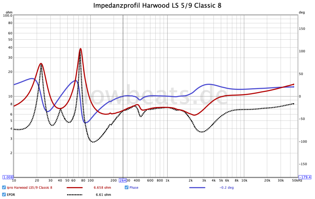

Re: Hangsugárzó építés
Mármint, hogy csupán 30°-os oldalirányból is 10dB beszakadás van a keresztezési frekvencián az amúgy is eléggé "lúdnesszes" frekvenciaválaszban?
A lényeges mérés még a torzítás lenne, különböző hangnyomás-szinteken.
( az impedanciagörbe csak a játékerősítők számára jelent valamit, egyébként is kompenzálható lenne utólag )
Másik topicban került szóba egyik fórumtárs Harbeth M30.1 hangsugárzói, ami a régi BBC monitor LS5/9 újragondolt, mai változata. Manapság ez nem túl olcsó mulatság, kicsit több mint 2 millió forint egy új pár.
Kicsit kutakodtam, és találtam egy kitet Németországból a régi változatából. A dobozt kell hozá megcsinálni/csináltatni és már mehet is a hangsugárzó építés. Most akciós 2000 euró helyett 1400 csupán.
https://www.hifisound.de/de/Lautspreche ... preis.html
Nekem ez utóbbinak tetszenek jobban a mérései.
