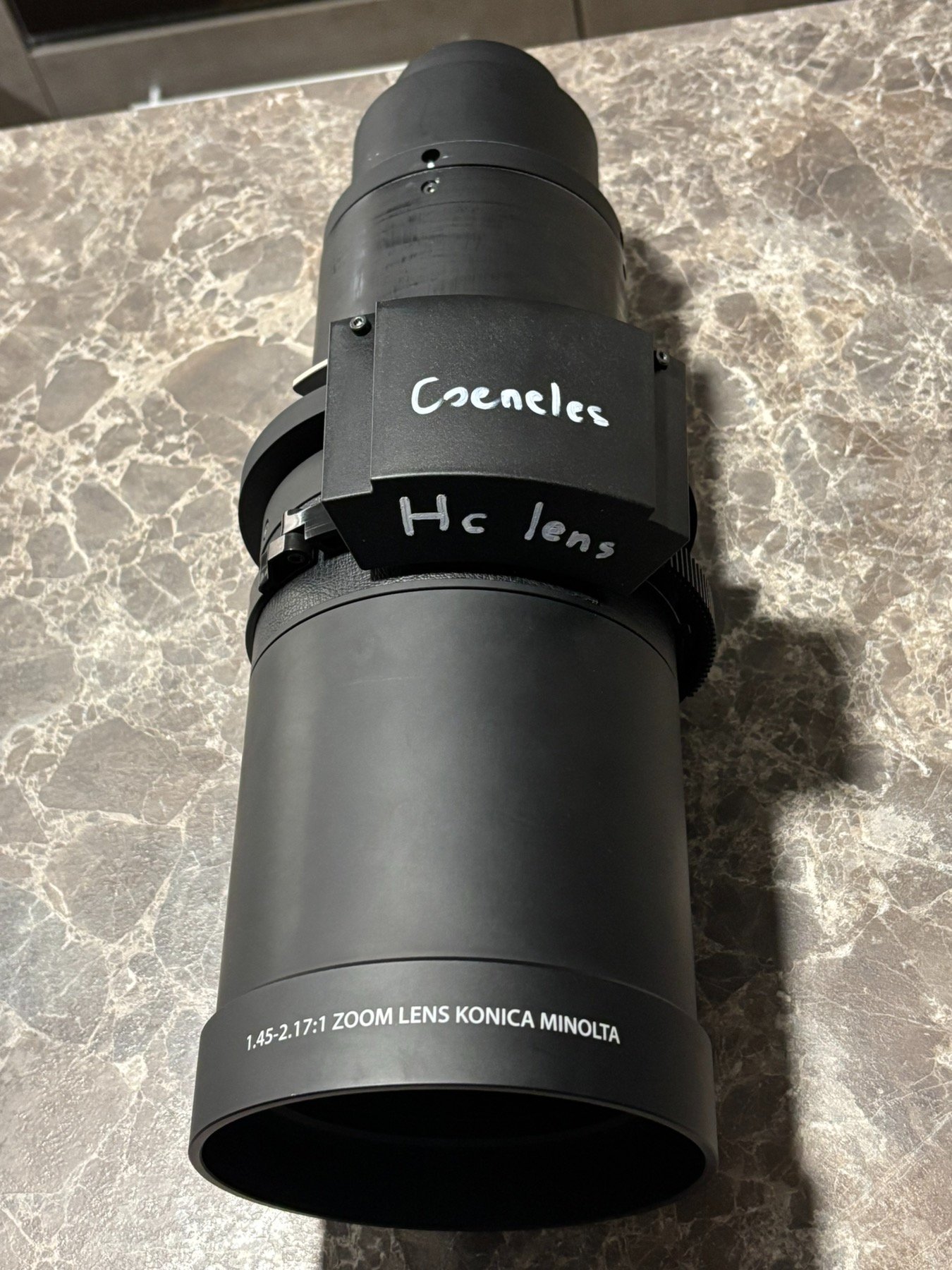

Rs900 objektívet dugtam ledes Runco gépbe. Nem ledet rs900-ba.
Üdv
Emotiva-XMC1, Emotiva-XPA5 Gen1, Wharfedale EVO 4.4-4.2-4.C, Behringer NX4-6000, 2db HighEnd DIY 15" Aktiv/Passiv Carbon, 2db DIY 15" Ported Carbon Subwoofer, Runco VX22i + ISCOIIIL , Runco Q750i + Prismasonic , Htpc + madVR ToneMapping + nnD 130" Hivilux Gain 1.2 CinemaScope vászon.
ZeKzEk
- Isten Hozott! :)
- Hozzászólások: 7
- Csatlakozott: 2024.07.21., vas. 13:18
- Értékelés: 0
- Tartózkodási hely: Maglód
Re: Cseneles mozibirodalma
Szia
Erről a runco rs900 ledes házasításról van valami fejlemény?
Lassan izzó cserés az enyém!
