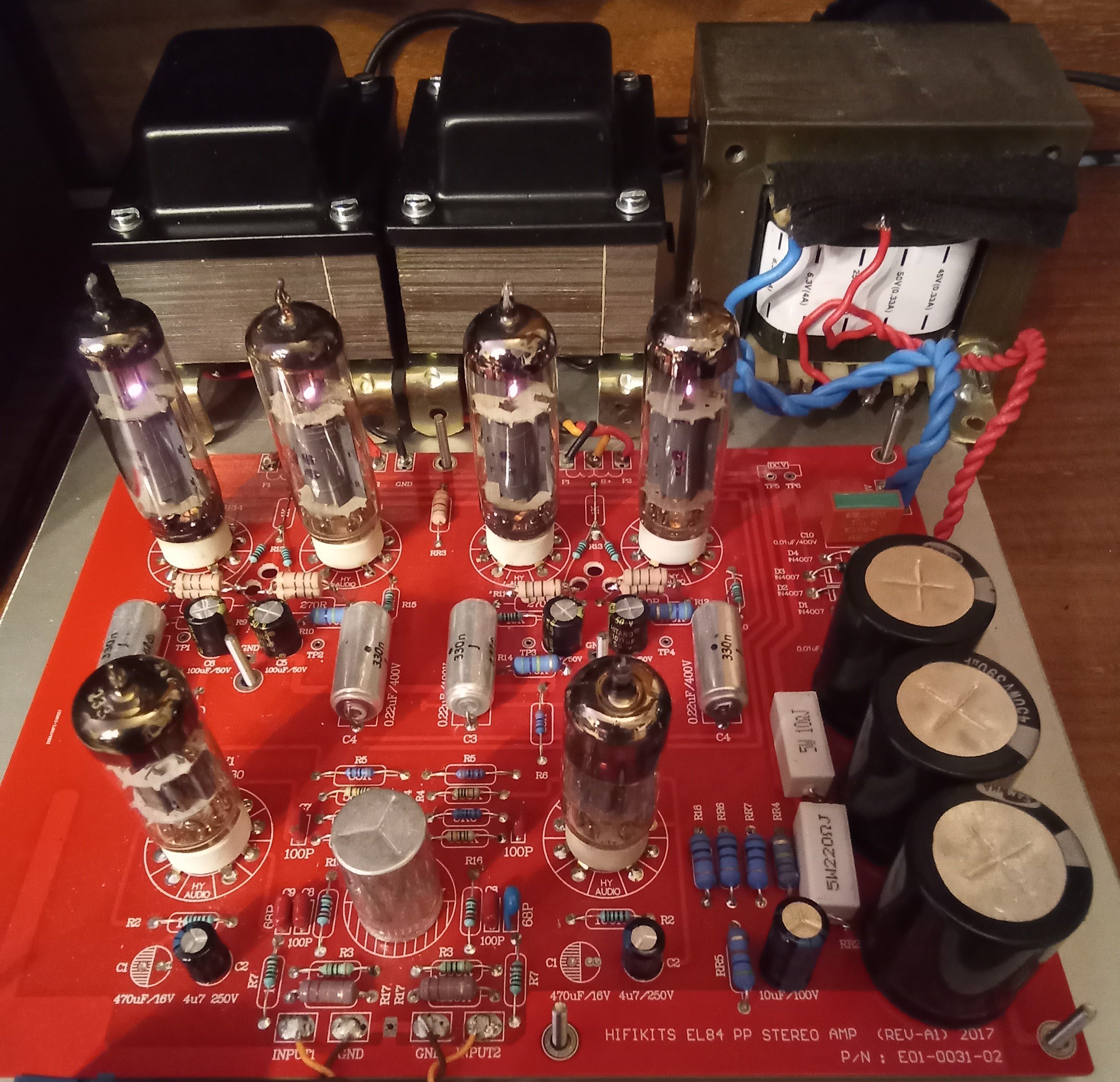

Köszönöm az eddigi válaszokat! Azért kérdezek ennyit, mert egy nyáklapon működő PP erősítőt készülök bedobozolni. Fakávás dobozt készülök csinálni, aminek a tetején lennének a trafók. Tetejének van 3 mm-es alu lapom vagy 4 mm-s bakelit lapom. Ha bakelit lapra szerelem a trafókat, a táptrafó burkolatára kötném a hálózati földelést. Alu fedél esetén, az egész fedőlap lenne földelve. Melyiket célszerűbb választanom, ha az erősítő jelenleg földelés nélkül zajmentesen működik?
A csövek a fűtőáramot a nyáklapon kapják. Vissza olvasva, azt szűrtem le, hogy mindenképp érdemes lenne külön csavart érpárral bekötni a tápba őket. Jól gondolom?
Köszönöm!
PE, védő földelés nélkül, ezzel kettős szigetelés minőségben nem szokás, nem egyszerű csöves erősítőt építeni. A fémburkolatnak több előnye van, mint hátránya, akkor azt PE-re rá kell kötni. Itt, ha a kettős szigetelés norma előírásait is figyelembe vesszük, a burkolaton kívüli forró csövek meleg és villamos érintés biztonságát is komplikált kettős szigetelésként megoldani.
Igen, az AC, de néha még a DC csőfűtés vezetékek, azok potenciál illesztése is tud nagyon alattomos brumi forrás lenni indirekt és direkt fűtésű csöveknél is. Ennek egyik, de nem kizárólagos támogatása a fűtés vezetőpár sűrű csavarása.
Köszönöm!

Úgy látom, kimenőtáp és hangszórócsatlakozó között szinte mindenki több érből sodort kábelt használ, de külön-külön vezeti. Nem lenne jobb a negatív és a pozitív kábeleket egybefonva vezetni a csatlakozókig? Köszönöm!
A kimenő trafó ne legyen a hangszóró csatiktól 5-10cm vezeték hossznál messzebb. Általában ezt így is építi mindenki. Vezeték csavarás? Szerepe ennek mindig kettős. Csökkenti a kívülről érkező zavar hatást, másik, a vezetőpárban folyó áramok is alacsonyabb villamos jelet sugároznak a vezeték mentén. Van, lehet egy hátránya, a csavarás növeli a két vezető közötti szórt kapacitást és nőhet annak a szakasznak az induktivitása is.
De, egy kimenő trafó szekunder generátor/impedanciához képest ezek a bőven elhanyagolható mértékek, főleg ha a hossz is csupán 5cm. Ha mégis számottevő lenne a zavar hatás, akkor árnyékolni is lehetne a kimenő szekunder elmenő vezetékeit, de ezt én még sehol nem láttam.
A szekunder végén levő csatlakozóra ráakasztunk 2,5m hangszórókábelt, akkor miért fontos, hogy rövid legyen a trafó - csatlakozó hossz? A visszacsatolás miatt? De mindenki jajveszékel, hogy a csöves erősítő csakis úgy jó, ha nincs visszacsatolás, vagy legfeljebb nagyon kevés (ez persze nettó hülyeség, de biztos jól esik hinni benne, mint a Jézuska szülinapjában)
Semmivel sem utaltam a kimenő szekunder vezeték hossz és annak visszacsatolás hatására. Ha közel van a trafó a csatlakozóhoz, akkor elhanyagolható, vagy inkább semmi előny nem származik a +/- vezeték egymással csavarásától. A hangszóró csatlakozó készülék külső oldalán, készülékek 99%-ban fémházra szerelt csatlakozó után 2,5m hosszú hangfal kábel már szorosan egymás melletti vezetéken megy a nafta, többféle kábel megoldással persze. Gyakori az is, hogy árnyékolt, van olyan is hogy belül enyhén, vagy sűrűn csavart érpár van, de van olyan is, hogy távtartásban párhuzamosan futnak a vezetők. Ezek egy lényeges dologban mégis különböznek a készüléken belüli szekunder vezetőktől. A kábel induló 10-15cm után messze vannak az erősítő belső mindenféle alkatrészei akármilyen kölcsönös hatású EM terétől.

Váltakozóáramú jelet mindig összecsavart érpárral célszerű vezetni, akkor is, ha az interneten rengeteg ellentétes példa van.
Hogy milyen vezeték és mennyire sűrűn van összetekerve, az lehet vita meg ízlés tárgya.

Csöves erősítőbe hogy célszerű elhelyezni a táp- és kimenőtrafókat? A táp bekötését hogy kell fázishelyesen bekötni? Köszönöm!
Minél messzebb egymástól, érdemes ellenőrizni, kimenő szek tekercsére kötött fejhallgatóval jól hallható a hálózati trafó túlzott közelsége okozta brumm. Távolság növelésével, trafók elforgatásával megkereshető így az ideális hely.
