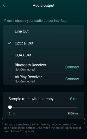

1. A Wiim ha koaxxal van összekötve a Heed DAC-kal, a Wiim csak mint streamer működik, semmilyen beállítás nem oldja meg a recsegést kodekváltáskor, kivéve ha fix felbontásra veszem a kimenetet, ami 24bit / 192Khz esetemben. Ilyenkor nincs semmilyen zaj.
2. Ha a Heed DAC 2.1-et használom DA konverzióra az halkabban szól ugyanazon álláson, mintha a Wiim DAC-ját használnám és RCA összeköttetésben kapja a jelet a 2. analóg bemeneten. A hangerőt emelve a számomra kényelmes hallgatási hangerő határára a hang észrevehetően torzul, szétesik, artikulálatlan.
3. A Wiim DAC hangosabban szól és magasabb hangerőn is koherens marad a hang, nincs torzítás a számomra kényelmes maximális hallgatási hangerő határán sem. A mély hangok dominánsabbak egy kicsit ...
Használtam Si III-at beépített v.2.3 dac kártyával, az általad leírt jelenség tekintetében szerintem a 2.1 vagy a 2.3 kártya közt nincs eltérés. Ha már ilyen részletesen leírtad a tapasztalataidat (ami jó, mert így lehet rá érdemben reagálni), én is ugyanilyen sorrendben válaszolnék:
1. A leginkább ebben az egész ügyben a "reccsenés" zavar, mert azt soha, semmilyen Heed dac esetében nem tapasztaltam; a relé kattanása ismert jelenség, az minden esetben jelen van kodekváltáskor, de azon kívül nálam más zaj sosem volt; ezt jó lenne pontosítani, mi lehet valójában?
2. Az Si III-ba közvetlenül tett alaplapi kártya tényleg halkabban szól, mert ilyenkor kimarad az az előerősítő fokozat, ami az Obelisk DA-ban benne van; olyan, mintha a DA "direkt fokozatát használnád, ami emlékeim szerint kb 1,5V jelszintű kimenetet ad, a szokásos 2V helyett; ez a különbség már jól hallható, és azt is tudjuk, hogy a hifiben két készülék közül általában azt halljuk jobbnak, ami hangosabb; az viszont megint csak probléma, hogy magasabb hangerőn megjelenik nálad valamiféle torzítás, plána ha ettől a hang "szétesik, artikulátlan"; ilyet sosem tapasztaltam az Si III esetében, persze nem tudom, meddig tekerted fel a hangerőt, és milyen zenét hallgatsz, mert "12 óra" felett azért az Obelisk tartósan már nem érzi jól magát;
3. Azt, hogy a Wiim saját dacja miért hangosabb, fentebb leírtam (a specifikációja szerint elvileg 2.1V a kimenete, az már jelentős hangerőkülönbség); ha viszont kb egyező szobahangerőn nem érzel jelentős hagzásbeli különbséget, az azt mutatja, hogy azt a torzítást nagyobb hangerőn valami más, esetleg egyedi hiba okozhatja.
Még annyit tennék hozzá, hogy a Wiim Pro Plus AKM dacot használ, ami mélyben elvileg dúsabb hang, míg a v2.1 kártyában egy Wolfson dac dolgozik, ami inkább egy kerekebb, és a középtartományban részletezőbb hang.
Ha a Wiim saját dacja teszik jobban, használd azt, de ha visszatérnél a Heed kártyához, akkor ennek mégiscsak utána kellene járni, mert a reléhang ismert jelenség, de a "reccsenés" az szerintem nem OK.
Köszi a hosszú választ!
Az a recsegés ismert jelenség, mint fentebb más is írta, hogy ismeri, annyira ismert, hogy a Wiimben van is egy csúszka, ami arra szolgál, hogy átállítva maximum 3000ms időintervallumig ne történjen meg.
Nekem AVR-rel is volt, amikor (optikán PC-ről) kodeket váltott, reccsent egyet, ott, film elején egyszer mindegy, egy playlistben, ahol számok között is előfordul, már nem.
Tisztában vagyok vele, hogy a hangosabb hangot halljuk jobbnak, ezt figyelembe vettem. Erre utaltam is egy előző posztban: "Hát, át is dugtam, szerintem vagy hangosabb vagy jobb is... Pár nap múlva írok még, ha valakit érdekel, nem első hallásra is, milyennek érzem."
Gondoltam, hogy a hangerőkülönbség természetes, a line outon lehet is fix beállítás mellett feszültséget választani, ami 2V alap esetben (a Wiimben).
A hangerő amin a szétesés bekövetkezik már "12 óra felett" történik, 2 óra körül inkább, komplex zenével próbálgattam, Yosi Horikawa Fluid szerzeményét tettem be mert azt ismerem jobban. Szerintem ezt a torzítás nem külön feltárandó hiba okozza, de a mértékét nem tudom érzékeltetni sajnos, a feleségem felteszem nem mondaná rá, hogy valami nem ok :D , azon kívül, hogy hangos...
Köszönöm még egyszer a segítséget!

Wiim Pro plus és Heed si III 2.1 DAC reccsenés hiba
-A Wiim ha koaxxal van összekötve a Heed DAC-kal, a Wiim csak mint streamer működik, semmilyen beállítás nem oldja meg a recsegést kodekváltáskor, kivéve ha fix felbontásra veszem a kimenetet, ami 24bit / 192Khz esetemben. Ilyenkor nincs semmilyen zaj.
Hangminőség:
-A Wiim és a Heed között egy Furutech koax és egy Wiim-hez csomagolt RCA-RCA kábel van használva.
-Ha a Heed DAC 2.1-et használom DA konverzióra az halkabban szól ugyanazon álláson, mintha a Wiim DAC-ját használnám és RCA összeköttetésben kapja a jelet a 2. analóg bemeneten. A hangerőt emelve a számomra kényelmes hallgatási hangerő határára a hang észrevehetően torzul, szétesik, artikulálatlan.
-A Wiim DAC hangosabban szól és magasabb hangerőn is koherens marad a hang, nincs torzítás a számomra kényelmes maximális hallgatási hangerő határán sem. A mély hangok dominánsabbak egy kicsit, pontosabban nem is annyira keveset. (Mindeközben érdekes megfigyelést tettem, bőrkanapén ülve, ha a tenyere hozzáér a kanapé ülőfelületéhez, érzékelve a rezgéseket a hang mélytartománya erősebbnek, feszesebbnek hat. Ezzel jól be is csaptam magam, de aztán rájöttem, hogy ezt is figyelenem kell.)
Más szempontból normál hangerőn nem tapasztaltam más különbséget, szimpadkép vagy közép és magas hangok tekintetében. Sztereo tér szélessége sem változott. Nem vagyok semmilyen szempontból szakértő, gyakorlott kritikus hallgató, ezek az állítások csak laikus észrevételek.
Köszönöm a sok választ!

Sziasztok! si III, 2.1-es DAC kártyával wiim pro plus streamerből jövő coax jelnél codecváltásnál reccsen, van a wiim appban egy max 3000ms os latency állítási lehetőség, amit erre lehetne használni, de nem segít. Van esetleg valakinek tippje, mit lehetne csinálni? A wiim parametrikus eq-ja és szobakorrekciója miatt lett választva, sajnos brutális room mode esete áll fenn, ha, esetleg a wiim csere lenne a javaslat...
Valószínűleg itt sokan eretnek gondolatnak tartják, de én a helyedben - prekoncepció nélkül nélkül! ;) - összevetném a Wiim Pro Plus saját DAC-jának hangját (tehát si III analóg vonalbemeneten) a jelenlegi installal.
Kipróbálom de előre tudom mi lesz, érezhetően lesz laposabb a zene és még ha nem is, én tuti ezt fogom hallani 😂😂😂. De kipróbálom azért, valóban. Ez wiim pro plus, elvileg nem szörnyű a DAC benne meg a kimeneti minőség.
Take, 2:
Rotox javaslatát érdemes figyelembe venni, a Wiim Pro Plus Amir mérései szerint jó eredményt kapott: https://www.audiosciencereview.com/foru ... iew.50254/
Ha visszaolvasol itt, a 2.3-as kártyára szokták mondani, hogy "jobb" mint a 2.1-es, de az is "kattogósan" működik az Si3-ban és a PRE-ben is. Szerintem nem olyan nagyon zavaró a "kattogás" és baromi kényelmes, hogy egy dobozzal kevesebb van. Persze a kivánt eredményt az egyéni preferenciák mentén sokféleképpen el lehet érni.
Írj majd mire jutottál. :drum:
Take, 2:
