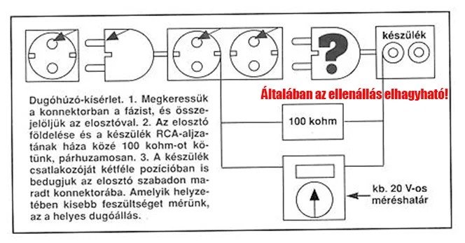

Ez rendben is van, de vannak olyan készülékek is, amiknek nincs hangfrekvenciás ki, és bemenetük, mint például a sokak által használt külső tápegységek. Ezeket is ajálott volna fázishelyesen bedugni, de ezeknél mihez mérjük a vedőföld érintkezőt?
A külső tápegységet csak használod valamihez......gondolom, ha varrógéphez akkor nem érdekes, de egy erősítőhöz vagy DAC-hoz, akkor összedugod és úgy mérsz :rolleyes:
Lemezjátszóhoz használom, 12V egyenáramot szolgáltat. Összedugom a lemezjátszóval, és semmit sem lehet mérni.
Mikor feltettem a kérdést, én ebben a felállásban gondolkodtam, mert ez van nálam, de ezen, így semmi mérhető nincs.
Tehát újra kérdezem, egy ilyen tápegységnél hogyan dönthető el, hogy melyik a fázis bemenete?
Csak arra tudok hagyatkozni, hogy az IEC aljzata, a szabványnak megfelelően van bekötve.

Hogyan ellenőrzöd fázisceruzával, hogy a készülékedben a primer oldali ágakat helyesen kötötték be?
Ez az eszköz arra szolgál, hogy a készülék bekötését vizsgáld, nem pedig a fali aljzatot.
Természetesen létezik más módszer is, amelyhez mindössze egy multiméterre van szükség.
Be van dugva az erősítő a konnektorba.
Ki kell húzni minden más csatlakozót / RCA, XLR stb /az erősítőből.
Fogod a folyadékkristályos fázisceruzát és az erősítő valamelyik testpontjához érinted.
Valamilyen értéket kiír a ceuza.
Utána megfordítod a villásdugót, és újra mérsz.
Amelyik poziciónál kevesebbet mutat a ceruza, az a helyes villásdugó állás.
Av - Stream -es Jani mondta így el nekem és működik.
Ettől teljesen függetlenül természetesen a fali aljzat vizsgálgatására is alkalmas az eszköz.
Megtévesztett a kijelzős fázisceruza kifejezés. (a feszültségmérő fázisceruzáról van szó)

Pótlólagosan javaslok egy fázis ellenőrzőt is, amellyel mérhető a legtöbb elektromos fogyasztó fázishelyessége.
Te ezzel a "helyes" hálózat feszültség fázis beállítással időszaki hálózat DC-t orvosoltál már valaha? Kétlem. A kérdezőnek ez a baja, vagyis búgnak a trafók, főleg toroidok a készülékekben. Ez a trafóbúgás általában hangsugárzóban nem jelenik meg.
// basszus, nem jó helyre írtam, de telóról nem tudom áttenni//
Jópofa...
Hogyan működik ?
Bedugod a készülék dugóját a teszterbe, és mit tudsz meg belőle ?
( Elég egyszer... :D )
bedugod a fogyasztó dugvilláját a mérőeszközbe kétféleképpen. Az egyikben (remélhetőleg) ki fog villanni a led. Ez lesz az elektromos eszköz fázis lába. Érdemes megjelölni a dugaljon, mondjuk alkoholos filccel. Aztán elmész a fázisceruzával a konnektorhoz, ahova be fogod dugni a fogyasztót és megnézed, hogy ott hol van a fázis. Ahol van a fázis, oda kell hogy essen az elektromos eszköz fázis lába. Ez így ok? ( megpróbálom csak egyszer elküldeni :D )

Bedugod a fogyasztó dugvilláját a mérőeszközbe kétféleképpen. Az egyikben (remélhetőleg) ki fog villanni a led. Ez lesz az elektromos eszköz fázis lába...
Praktikus és kényelmes cucc, csak kicsit drága...
Ugyan ezt egy kijelzős fázisceruzával is ki lehet mérni, nem sokkal macerásabb, viszont csak 2 - 4 ezer forint...
Jópofa...
Hogyan működik ?
Jópofa...
Hogyan működik ?
